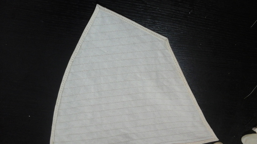

Voici la suite de ce petit tuto.
J'ai commencé la construction de la goélette La Rose de Panard.
Outre que la toile fournie est plus utile pour faire une sac ... à voile que des voiles, de toute façon il faut les faire.
Ce navire comporte 9 voiles. Aussi réussi que soit la coque, si les voiles sont ratées, alors la maquette sera ratées. Alors 3 après midi plus tard et 9 voiles plus tard, le résultat est - pour moi - suffisant et encourageant. Le tout fait à la machine à coudre y compris la couture des ralingues au point Z.
Il y a 2 couleur de fil, une couleur un peu brune pour les laize, et une couleur comme la toile pour l'ourlet (double en 4 mm) et la couture de la ralingue.
Maintenant j'ai hâte de mettre les voiles ... sur les vergues.

Bonsoir Yves
1) Les voiles fournies - quand elle sont fournies - sont de mauvaises finition. Cela sent le travail "chinois" et après avoir tant suer sure le bois, quelle dommage de bâcler le plus visible, les voiles. Dons c'est mieux de les faires, surtout que généralement les patrons sont sur les plans.
2) Je m'alimente chez "New Cap Maquette" il y a un bon choix de couleur de tissus.
3) J'ai essayé l'ourlet simple (le rabat), c'est moins propre. Alors que fait le double rabat ( l'ourlet) en 4 mm, c'est plus long à coller mais le résultat est bon.
4) Pour coudre une ralingue à la machine, entre 2 et 3 minutes et c'est très propre
Bon courage et beaucoup de plaisir
Outre que la toile fournie est plus utile pour faire un sac ... à voile que des voiles, de toute façon il faut les coudre !
Ce navire comporte 9 voiles. Aussi réussie que soit la coque, si les voiles sont ratées, alors la maquette sera ratée. Alors 3 après midi plus tard et 9 voiles plus tard, le résultat est - pour moi - suffisant et encourageant. Le tout fait à la machine à coudre y compris la couture des ralingues au point Z.
Il y a 2 couleurs de fil, une couleur un peu brune pour les laizes, et une couleur comme la toile pour l'ourlet (double en 4 mm) et la couture de la ralingue afin de les rendre moins visible.
Bon courage à vous dans le métier de voilier mais indispensable pour les voiliers
Captain Oliver

Bonsoir Captain Oliver,
Je me suis permis de fusionner tes deux sujets, c'est un très bel exemple pour ton tuto utile à beaucoup de monde  Wink
Hub92
Hub92
Localisation : Chaville
Navire préféré : Tous sauf les rapides
Petit tuto à voiles Empty
MessageSujet: Re: Petit tuto à voiles   Petit tuto à voiles EmptyVen 12 Fév 2021 - 21:35
Merci beaucoup de ce tuto, mais j’angoisse pour utiliser une machine , ma femme a deux bras gauches et il faut maîtriser la bête seul .
Tu as fait beaucoup de tests avant ce résultat ?
Hub
Captain Oliver
Captain Oliver
Localisation : Boulleret 18240
Navire préféré : Le Bismarck
MessageSujet: Re: Petit tuto à voiles   Petit tuto à voiles EmptySam 13 Fév 2021 - 9:30
Hub
En fait j'ai pris 2 cours de couture pour apprendre a utiliser la machine. Ensuite j'ai lu la notice et j'ai fais des essais. Le but de mon tuto est de vous faire gagner du temps et d'éviter les erreurs simple : laver le tissus avant de découper les voiles, coudre la ralingue après le dernier lavage, coudre la ralingue avec le point Z. J'ai du faire 3 voiles avant la production des voiles définitives. Sur le jeu de voile de La Rose (9 voiles) je n'ai eu aucun déchet.
Quand les mouettes ont pied, il est temps de virer !
