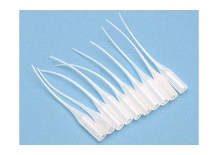

| Bonjour Vincent, Je rejoins Christian dans l'idée d'utiliser le gel cyano. Sinon notre ami Lionel45 a fait un tuto sur la façon d'utiliser la PE mais il faudra que tu lui demande dans quel post il l'a mis. Si tu as des problèmes avec la cyano et que tes pièces en PE ne doivent pas coller instantanément (comme les pièces de PE qui forment les chiffres) tu peux employer de la colle blanche (moi personnellement j'utilise ca: https://www.befr.ebay.be/itm/Gators-Grip-Acrylic-Hobby-Glue-Thin-Blend-GMK-003-/231622325020 mais les frais de livraison sont démentiels) Ça a l'avantage de sécher lentement (quelques minutes) et donc te laisser le temps de positionner ta pièce comme il faut et tu peux enlever l'excédent de colle avec un petit pinceau et de l'eau. Après 1 ou deux jours de séchage complet ta pièce en PE tient impeccablement. _________________ Philippe

| je prends place  ca va être un sacré projet  Pour la PE, j'utilise la ZAP (rose) avec un petit embout fabriqué de façon excessivement chère avec un bout de fil en métal (très fin) faisant une boucle à l'extrémité pour poser la colle (je vous ferais un objet de ce magnifique objet) _________________ Si le savoir peut créer des problèmes, ce n'est pas l'ignorance qui les résoudra.Isaac ASIMOV | |

| Bonjour Vincent, Tout comme Lionel ! Et j'ajoute : Pour éliminer l'excès de la micro goutte après assemblage je me fabrique des petites mèches de papier essuie-tout torsadé. Je déchire une feuille de papier essuie-tout en bades de 1 à 2cm de large (attention : il y a un sens dans lequel ça se déchire bien et droit et pas dans l'autre). Je torsade les bandes jusqu'à en faire des mèches de 1 à 2mm de diamètre. Collage : Je pose mes pièces en position, puis j'applique la micro goutte et aussitôt après j'absorbe l'excédent avec le bout d'une mèche. Ensuite je tranche les 5mm de la mèche qui sont plein de colle et la voici prête pour un nouveau collage. En travaillant simultanément avec trois ou quatre mèches (six à huit extrémités) on a une souplesse d'emploi. Ici mon matériel de base pour le 100% PE. On y voit quelques mèches : ![Supercarrier USS Kitty Hawk CV-63 [Trumpeter 1/350°] 18041011351023134915662138](https://nsm09.casimages.com/img/2018/04/10//18041011351023134915662138.jpg) _Bruno _________________ C'est curieux chez les marins, ce besoin de faire des phrases.
