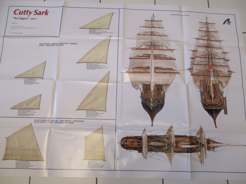

Re bonjour,
Une petite question à qui veut y répondre:
Je pense faire mon CS sous voiles, mais le kit n'en a pas et celles qu'on trouve toutes faites chez Mantua sont une horreur = il faut les faire à la main
La question: quel est le tissu à voile le mieux adapté pour une maquette échelle 1/78
question annexe: est-ce que quelqu'un aurait un dessin (quelque soit l'échelle) des 27 voiles (eh oui) du Cs, je n'ai pas trouvé sur le net
Merci
Amicalement Georges
Il ne faut pas rêver mesquin!

Geo 31 a écrit:
La question: quel est le tissu à voile le mieux adapté pour une maquette échelle 1/78 [...]
Excellente question ! Les voiles fournies dans le kit Pourquoi Pas? de Billing Boats étant rêches, épaisses, à mon avis inexploitables.
Bonjour Georges,
Je pense que le meilleur tissu pour faire les voiles est le linon de coton, ou éventuellement de la popeline fine de coton.
A cette échelle, je ne pense pas qu'il faille simuler les lés avec des coutures, mais simplement avec des traits de crayon recto et verso.
Pour les plans, voici ce qui est fourni avec le Cutty d'AL :
Cutty Sark 1/78° mantua - Page 11 Img_3110
Cutty Sark 1/78° mantua - Page 11 Img_3111
Fred

+Bonjour Fred
Un grand merci pour tes conseils, et pour les images des voiles, je pense qu'avec ça et photoshop, je vais m'en sortir. La seule image que j'avais représentait le navire dans sa globalité, donc inexploitable avec 4 focs (d'où 27 voiles au lieu de 26)
Quand tu regardes la doc d'Artesiana et celle de Mantua, il n'y a pas photo, ta doc est un vrai bonheur
Merci encore
Amicalement Georges
