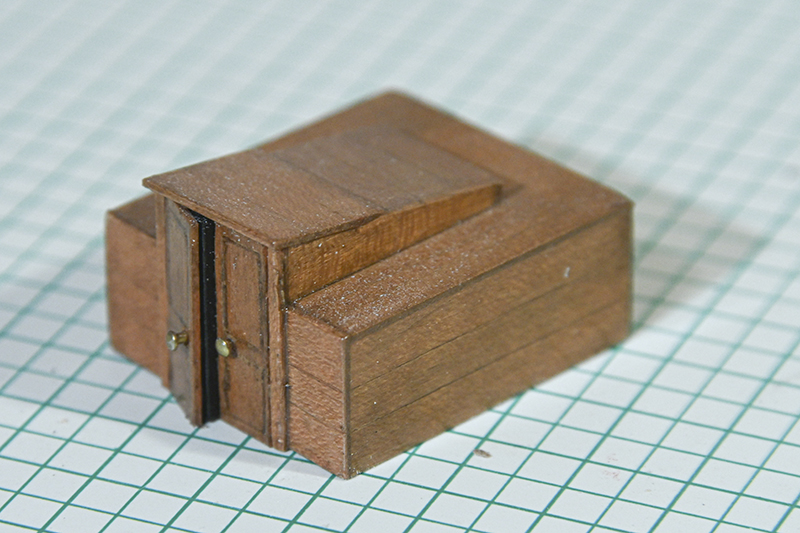

La timonerie
Elle m'était proposée dans le Kit sous forme d'une boite recatngulaire
Cutty Sark (Mantua 1/78°) par Geo 31 - Page 2 Cs_07910
mais quand on regarde les photos de la vrai timonerie, on a l'impression (fausse) qu'il s'agit d'une boite posée sur une table basseCutty Sark (Mantua 1/78°) par Geo 31 - Page 2 Cs_06410
J'ai coupé la base en deux, fais une table basse inclinée sur laquelle j'ai essayé tant bien que faire de rajouter la partie avantqui doit être la transmision au gouvernail

le petit coffre au pied de la timonerie n' pas posé de réel problème
Cutty Sark (Mantua 1/78°) par Geo 31 - Page 2 Cs_08410
Une fois la timonerie posée (à blanc) le problème de la fougère non symétrique (comme me le faisait remarquer à juste titre Fred)se voit beaucoup moins et je n'ai pas très envie de reprendre le pont du gaillard d'arrière , surtout que je ne suis pas sur du tout d'avoir la compétence pour faire un travail qui ne se voit pas. Le jour sous le roof est du au fait qu'il est tout juste posé et non fixé

Cutty Sark (Mantua 1/78°) par Geo 31 - Page 2 Cs_14110
Découpe du haut et du bas et de tout la série de barreaux  puis assemblage de la facade
Cutty Sark (Mantua 1/78°) par Geo 31 - Page 2 Cs_14012
Je trouvais les cages à poule de Mantua trop hautes j'ai un peu réduit la deuxième.
Essai à blanc sur le pont avant peintureCutty Sark (Mantua 1/78°) par Geo 31 - Page 2 Cs_13910
puis un petit coup de peinture  et un dessus couleur bois (ils étaient comme ça en 1974)
Cutty Sark (Mantua 1/78°) par Geo 31 - Page 2 Cs_14510
Je ne suis pas entièrement satisfait du résultat, car quand on regarde la photo de la cage, celle ci est un peu plus basse et dégage davantage la face du gaillard arrière ,mais bon ... à voir.
