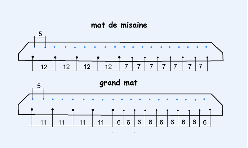

Vu l'énorme documentation fournie avec le kit (2 pages pour toute la maquette) calcul des entre-axes en fonction de la place dispo

Réemploi des porte-hauban du kit pour faire les gabarits
Cutty Sark 1/78° mantua - Page 9 613
et positionnement du gabarit en place et perçage
Cutty Sark 1/78° mantua - Page 9 711
Le reste n'est que travail répétitif jusqu'à ce que tous les trous soient faits
