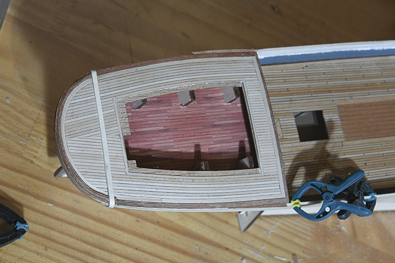

Après ça réalisation du roof: pareil je ne suis pas adepte des photogravures donc à refaire. Pour la descente avant, j'ai choisi de suivre l'ancienne qui ne prenait pas sur le passage.Cutty Sark (Mantua 1/78°) par Geo 31 Cs_9110
Une correction de courbure était nécessaire d'ou la pâte à boisCutty Sark (Mantua 1/78°) par Geo 31 Cs_9210
début de lattageCutty Sark (Mantua 1/78°) par Geo 31 Cs_9710
Le lattage du pont est terminé, il me reste le toit de la descente avant à faire.

mise en dimension des lattes soit 15 cm au 80° correspond à peu près à 2 mm de large pour des lattes de 1 mm d'épaisseur : j'ai donc bricolé avec la dremel et la table une sorte de fraise qui me permet d'avoir latte après latte un calibrage précis en largeur.Cutty Sark (Mantua 1/78°) par Geo 31 Cs_51_10
Les deux petyits taquets sur la pièce centrale permettent de régler la hauteur (épaisseur de la latte +0.5 mm)
Cutty Sark (Mantua 1/78°) par Geo 31 Cs_14310
Une fois montée sur la table, rien de plus facile que de régler la largeur souhaitéé à 0.1 mm près, les taquets latéraux plaquant la latte contre le fond .Cutty Sark (Mantua 1/78°) par Geo 31 Cs_9310
Une fois les lattes à la bonne dimension je dépose une couche de peinture noire épaisse sur les deux tranches.Cutty Sark (Mantua 1/78°) par Geo 31 Cs_9410
Après raclage j'obtiens des lattes avec les tranches noires,Cutty Sark (Mantua 1/78°) par Geo 31 Cs_9510Cutty Sark (Mantua 1/78°) par Geo 31 Cs_9510Cutty Sark (Mantua 1/78°) par Geo 31 Cs_9610dont l'assemblage permet d'obtenir(presque) l'aspect voulu (toutefois un tout petit peu trop fin)
Maintenant il faut sattaquer au pont et je dois avouer que d'avoir regardé comment fred P s'y est pris m'a été d'une grande utilité pour éviter de grosses erreurs,Cutty Sark (Mantua 1/78°) par Geo 31 Cs_9810Cutty Sark (Mantua 1/78°) par Geo 31 Cs_9910Cutty Sark (Mantua 1/78°) par Geo 31 Cs_10010à à commencer par les pieds de mat.Pour la suite j'ai décider de poser également une latte de 4 mm après compensation d'une légère erreur de centrage au départCutty Sark (Mantua 1/78°) par Geo 31 Cs_10510
On retrouve sur toute la longuer du pont une latte sombre qui sépare le pont en bois de la zone en zinc? Donc mise en peinture grise de cette zone puis pose de cette latte de délimitation . Pour estimer la largeur de la zone, je me suis servi de cette photos  qui permet d'estimer la largeur  à environ 45 cm soit environ 6 mm au 80°
Cutty Sark (Mantua 1/78°) par Geo 31 Bord_p10
Cutty Sark (Mantua 1/78°) par Geo 31 Cs_10410
Cutty Sark (Mantua 1/78°) par Geo 31 Cs_10411
(bien qu'il existe des photos ou elle n'existe pas, photo datant de 1974) A noter également la hauteur de l'élément au deuxième plan devant le treuil des chaines d'ancre Par la suite fin du lattage du pont. Je dois avouer qu'il me manque de l'expérience pour avoir des adaptations de lattes impeccables avec le bordCutty Sark (Mantua 1/78°) par Geo 31 Cs_10710Cutty Sark (Mantua 1/78°) par Geo 31 Cs_11010Cutty Sark (Mantua 1/78°) par Geo 31 Cs_11110
Par la suite montage du gaillard arrière. Sur le kit le gaillard arrière semble trop reculé par rapport au mat et l'espace entre le mat et la partie avant du gaillard trop importante; Cutty Sark (Mantua 1/78°) par Geo 31 Cs_11610Cutty Sark (Mantua 1/78°) par Geo 31 Cs_11710Il convient donc soit de reculer le mat (et refaire le pont???) soit d'avancer un peu le gaillard arrière ce qui me semble considérablement plus facileCutty Sark (Mantua 1/78°) par Geo 31 Cs_11810 et permet d'augmenter la largeur du pont devant le roof arrière ce qui me parait être une bonne chose.Il faut maintenant réaliser le lattage du gaillard arrière et sa pose . Comme l'avait fait remarquer Fred P les latte suivent le gaillard arrière, mais sur ce kit mantua cela pose un (petit) problème: en effet le dessin de la coque est un peu trop effilé vers l'arrière  et en respectant la courbe (trop importante) Cutty Sark (Mantua 1/78°) par Geo 31 Cs_12210Cutty Sark (Mantua 1/78°) par Geo 31 Cs_12510Cutty Sark (Mantua 1/78°) par Geo 31 Cs_13810le lattage sous la barre de roue ne correspond plusCutty Sark (Mantua 1/78°) par Geo 31 Cs_13811
En effet même si le lattage suit le roof , la partie arrière est droite. La coubure du roof est en fait beaucoup moins accentuée comme le montre cette photo anciennezzCutty Sark (Mantua 1/78°) par Geo 31 Cs_13812
Avant de m'attaquer aux murailles qui posent quelques problèmes de modifications, je pense que je vais en profiter pour avancer les différentes structures du pont.
En ayant regardé ce que mantua propose pour l'ensemble des structures porte-hauban je suis un peu surpris car quand je compte 10 attaches au niveau du grand mat sur le kit , j'en compte 13 sur l'original et donc je me pose de sérieuses question pour ce qui est de la réalisation de l'ensemble de la mâture, en effet le descriptif, chez mantua, de l'ensemble de la mâture tient en 3/4 de page et me semble simpliste. Est-ce que quelqu'un peut m'aider en me disant ou trouver des explications plus complète et juste ou bien me faire parvenir un lien pour le descriptif d'artesiana?

Bonjour Georges,
Ton pont a fière allure, bravo !
Un petit bémol sur la finition en fougère à l'arrière mais c'est dû à ta méthode de noircir les lattes à l'avance.
Voici un lien sur les instructions du Cutty Sark d'AL : https://artesanialatina.net/fr/index.php?controller=attachment&id_attachment=206
La partie gréement, bien qu'assez détaillée, n'est pas forcément très claire.
Fred

Dans un premier temps, un grand merci à FredP pour le lien sur le guide Artesiana. Après un rapide coup d’œil je pense que cela va beaucoup m'aider même si ce n'est pas parfait: ca me change du guide Mantua et de sa page3/4 d'explication avec deux photos pour monter tout le kit.
En ce qui concerne le pont du gaillard arrière, je suis d'accord avec toi çà aurai pu être mieux: je pense que ceci est du à une dissymétrie du roof et donc d'un mauvais positionnement de la latte première qui le longe. J'aurai du anticipé et modifier la largeur de mes lattes, mais le manque d'expérience (première maquette)m'en a fait prendre conscience trop tard et, la flemme aidant.... pour une zone qui sera cachée par la boite de barre !!! J'ai peut être la possibilité pour rattraper le coup sans trop de dégâts de faire une découpe et de mettre une latte droite entre les deux côtés, ce qui masquerait la dissymétrie, qu'en pense tu?
Par ailleurs, je trouve la peinture grise trop sombre et cela fait presque disparaître le listel acajou de bordure du pont,je pense que je vais l'éclaircir pour mettre en relief ce listel.
Reste maintenant une grosse réflexion pour les murailles au vu de ce que propose Mantua, mais j'ai des photos pour m'aider. Pour réaliser les jambes,( j'en ai compté 24 de chaque côté) je pense utiliser du cuivre de 0.8 mm de diamètre (65 mm dans la réalité) avec soudur à l'étain. Qu'en pense tu?
