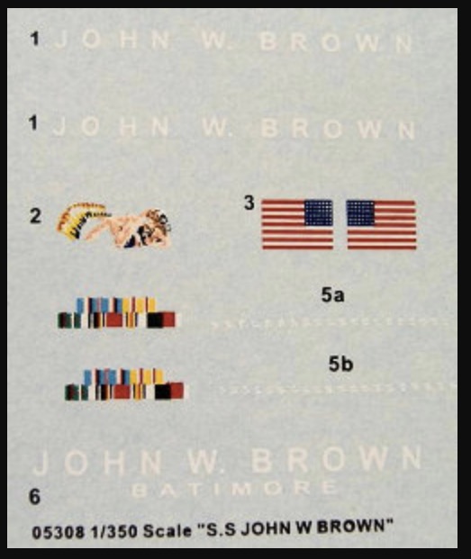

Effectivement! affraid
Et ça n'a jamais été rectifié par Trumpeter..

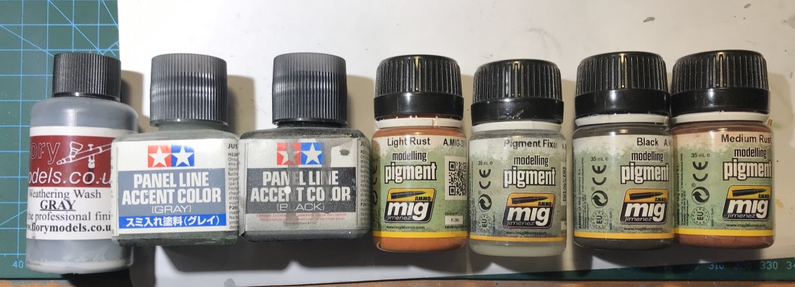

Pour commencer dans la patine, tu peux utiliser ces produits tout préparés en faisant des essais sur une coque de maquette "déclassée".
Va s'y doucement au début, n'en met pas trop, tu appliques au petit pinceau, et tu finis toujours au coton tige ( prend une boite, tu vas en bouffer) du haut vers le bas de l'écoulement de l'eau, dans le sens de la gravité en général.
Mes produits de base:
Liberty ship   " JOHN W BROWN"  - Page 3 Screenshot-2020-05-21-23-30-53-547
Puis, tu peux monter en gamme, comme chez Séphora!  Laughing

  Écoute la voie de la sagesse fils  Laughing Laughing Laughing  Tous ces produits sont bons mais il est plus simple et beaucoup moins cher d'utiliser les bonnes vieilles bases Very Happy
Des Humbrols diluées avec de l'essence à briquet, ce n'est pas écologique mais tout aussi valables et n'oublie pas que les acryliques sont tout aussi toxiques  geek
Bonne continuation,
tout a fait d'accord avec toi Jean Wink les humbrols et l'essence F est une solution dont j'ai pas mal usé sur mes zincs Very Happy Wink

... et aussi merci à Pascal pour les infos sur les pigments et produits de base pour le vieillissement. Je compte en effet me lancer sur mon vieux chalutier Revell montés ya belle burette.
