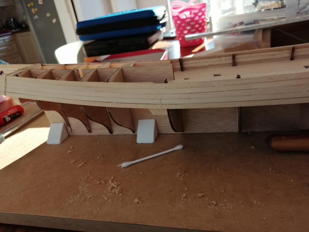

me voici lancé...
Frégate La Flore [Constructo 1/84°] de Malween 411
Frégate La Flore [Constructo 1/84°] de Malween 511
Frégate La Flore [Constructo 1/84°] de Malween 610
voici pour l'avancée de ces derniers jours et du coup évidement les question qui en découle....
j'ai quelques mini jour (cf photo 3) est ce que ca se rattrape avec un chouille de pate a bois ou tout autre recette maison ou faut il décoller et refaire a votre avis ?
je crois que je dois attaquer coté quille maintenant ?
et histoire que je capte bien l'affaire, sue le bas on utilise un montage en sifflet et apres je taille les virures sur l'arrondi ou n'ais je encore rien compris ?
merci par avance de vos réaction et un grand merci a Ekis pour ce book photo absolument captivant et sans aucun doute qui me sera utile !!
[ les 2-3 premieres virures "coté quille" ne sont pas a tailler ?]
Frégate La Flore [Constructo 1/84°] de Malween Empty
MessageSujet: Re: Frégate La Flore [Constructo 1/84°] de Malween   Frégate La Flore [Constructo 1/84°] de Malween EmptySam 25 Avr 2020, 01:44
Avant d'attaquer la pâte à bois (à mon avis toujours trop utilisée...), essaie plutôt d'abord de combler avec de la colle appliquée avec une épingle de couturière tout le long de ta fissure.
Tu passes le doigt pour retirer l'excès et un coup léger de papier de verre ou lime fine pour créer une petite couche de sciure qui va se mélanger à la colle et rendre invisible cette fente.
Recommencer l'opération si la fissure est toujours visible.
et histoire que je capte bien l'affaire, sur le bas on utilise un montage en sifflet et apres je taille les virures sur l'arrondi ou n'ais je encore rien compris ?
Je n'ai pas bien compris ce que tu veux dire...
Il faudrait trouver sur le forum le bordage d'une coque similaire à ta Flore avec un pas à pas détaillé. Je n'ai pas fait beaucoup de photos de cette étape précise pour te montrer sur la mienne...
Fred P doit avoir quelque chose comme ça dans ses archives, je crois me souvenir... Plusieurs de ses threads ici, suite à une maladresse, ont disparu.

Je pense, Ekis, que tu penses au brochetage du Superbe, car c'est le seul que j'ai construit dont la forme se rapproche de la Flore.
Le thread n'a pas disparu, il est ici : https://www.laroyale-modelisme.net/t19638-le-superbe-au-1-75eme-mantua-par-fred-p
Le truc important à retenir, c'est qu'il ne faut pas finir une latte en sifflet avec une pointe au bout. La norme de construction des navires en bois voulait qu'on n'effile pas une planche de plus des 2/3 de sa largeur. En bas de la première page du lien ci-dessus, tu trouveras les images illustrant cela.
Fred

Allez je casse encore les pieds avec des questions stupides.... A la sèche, mes lattes se déforment pour former des vagues aux endroits où je mets des pinces... (les pinces à border au niveaux des couples, pas de pb..., mais entre les couples, je met des pinces pour tenir les lattes serrées et la ça les "enfonce" créant des vagues dans la coque..) vaut il mieux laisser ce léger jour et le pousser avec la latte d après ou remouiler la lattes et essayer de la faire revenir mais en continuant comme ça ?
MessageSujet: Re: Frégate La Flore [Constructo 1/84°] de Malween   Frégate La Flore [Constructo 1/84°] de Malween EmptyLun 27 Avr 2020, 13:25
Tu ne devrais pas mettre de pince entre les couples, sinon en effet, tes lattes vont se déformer et tu ne pourras pas les rattraper... En théorie, avec un appui sur chaque couple, il ne devrait pas y avoir de problème entre 2. sourire
Frégate La Flore [Constructo 1/84°] de Malween Tete50px-56522c4 Frégate La Flore [Constructo 1/84°] de Malween Signature2022-5941241

Merci... C est la première qui m à fait ça... Je vais gérer.... Je pense avoir bien compris comment les tenir maintenant..... Je vais voir comment je rattrape le carnage de la première...
