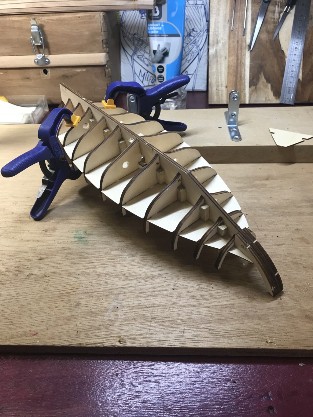

Déjà un premier soucis : comment je vais bien pouvoir "vriller" suffisamment la première virure, proche de la quille ?

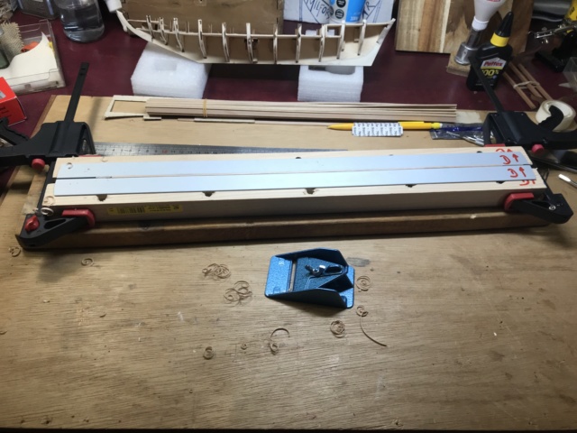

Voilà, ça reprend ! J'ai réalisée l'effileuse :
Dhow Arabe Sultan (Artesania Latina 1/60°) par kriss31 Img_6610
Encore merci et bravo à Yves31.

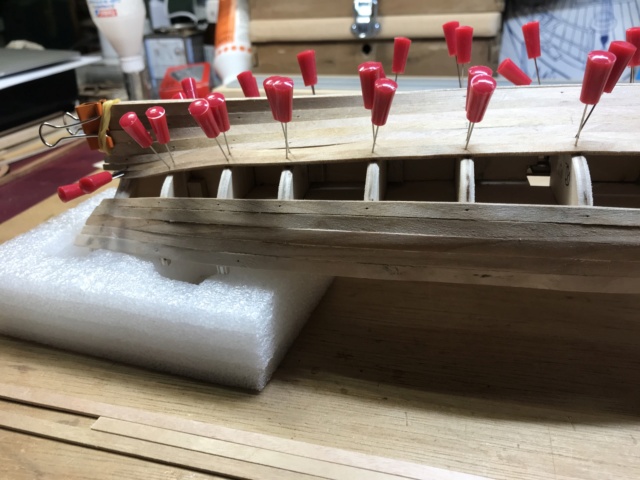

Et voilà les 2 premières virures effilées.
Un grand bonheur ! Elles trempent. Yaura plus qu'à les mettre en forme, puis sécher puis chanfreiner puis coller.

Voilà le point du soir. Par bordé 3 virures de collées (les 2 près de la quille - galbord et sa copine - et celle au niveau du pont principal) les 4 autres sont juste en train de prendre leur forme et de sécher.

MessageSujet: Re: Dhow Arabe Sultan (Artesania Latina 1/60°) par kriss31   Dhow Arabe Sultan (Artesania Latina 1/60°) par kriss31 EmptyLun 27 Avr 2020, 19:30
Hi Christian.
Ça me parait bien parti avec une motivation du tonnerre !
Dommage pour le petit interstice à la proue entre galbord et ribord (la "copine") mais je sais que ce n'est pas simple entre courbure et vrillage à cet endroit.
Tu peux profiter de la mise en place temporaire des virures en séchage pour vérifier le bon chanfrein du chant des couples, i.e. du bon contact de la virure sur les couples.

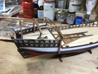

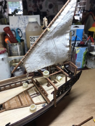

Et les suivantes.
Mât d'artimon et voile grée avec haubans, drisse et écoutes.
Aujourd'hui je passe au grand mât, puis il y aura des retouches (couleur de la coque m'a dit mon conseiller artistique !).

kriss31 a écrit:
Et bonjour,

Peu tu m"en dire plus sur ton "effileuse" ? deux morceaux de bois, deux cornières et deux serre joint ? Ça tient bien de serrer qu'aux extrémités ?
@ pluche
kriss31
kriss31
Localisation : Grenade
Navire préféré : Mermoz Cie Paquet
MessageSujet: Re: Dhow Arabe Sultan (Artesania Latina 1/60°) par kriss31   Dhow Arabe Sultan (Artesania Latina 1/60°) par kriss31 EmptyLun 18 Mai 2020, 18:40
Hello,
Il y a aussi des boulons tête fraisée qui tiennent les corniches.
Pour des petits rattrapages je l'ai aussi testée avec seulement les deux serres joints.
En fait c'est la copie conforme du modèle de Yves31 dont je me suis inspirée.
Mais il reste à faire le gabarit, c'est un de mes "petits" souci.
J'ai trouver également un modèle d'effileuse qui me semble résoudre le souci du gabarit sur le site de
navimodélisme : http://navi.modelisme.com/article451.html
Un site très sympa au passage, j'avais réalisé l'Africa Queen en m'aidant de leur conseils.
J'aurai plus le souci d'effilée sur la prochaine : Polotsk schooner de Master Kerabel ! que j'ai découvert en parcourant tes échange avec Eki.
J'ai pas encore été voir ta Licorne ni le Black Pearl, mais je m'en délecte d'avance. Bien à toi.
Amitiés boisées, Christian

Hi Christian. Encore bravo.
Quelques remarques sur ton dernier post :
- Corniches : je pense que tu veux dire "cornières"
- Gabarit : il s'agit de reporter sur une plaque d'épaisseur de virure et de longueur celle des cornières, en abscisse les espaces inter-couples et en ordonnée négative, la largeur de la virure retranchée de la valeur à effiler calculée ; puis tu relis ces points suivant une courbe harmonieuse ; enfin tu découpes et ponce suivant cette courbe.
- Effileuse de navi.modélisme : oui, cet outil réglable via des taquets est la Rolls comparée à ma "2CV" !

Et bonjour à tous,
Voilà ! voilà ! C'est fini pour le Sultan, je l'ai offert à ma maman qui suit tous ces travaux avec plaisir et amusement et qui m'avait, à l'adolescence, incité à lire Henri de Monfreid.
Dhow Arabe Sultan (Artesania Latina 1/60°) par kriss31 Img_5011
Dhow Arabe Sultan (Artesania Latina 1/60°) par kriss31 Img_9410
