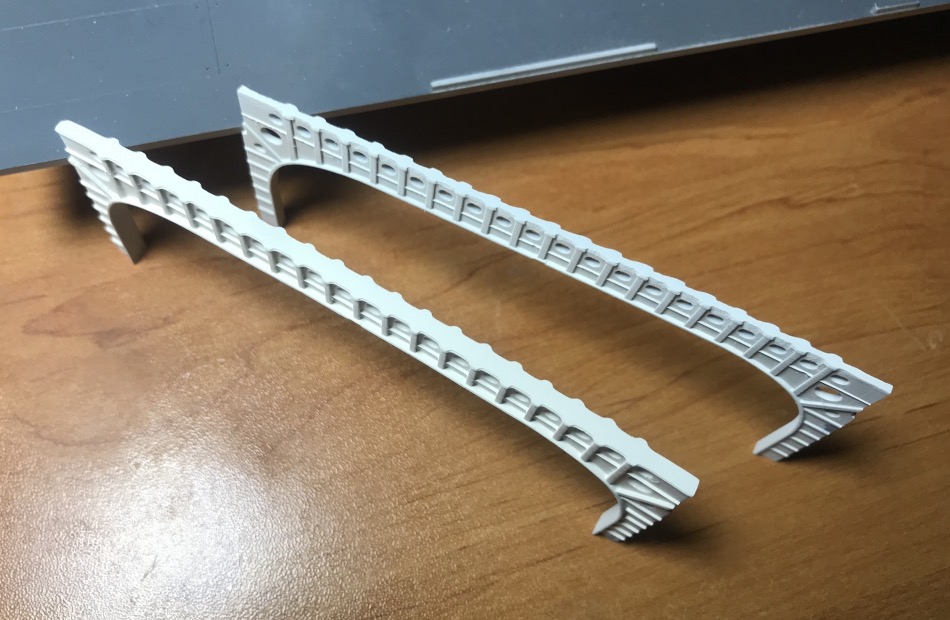

Affiner l'arche avant du hangar.
<< USS Hornet CV-8 Merit International | N° 62001 | 1:200 >> - Page 11 Screenshot-2021-03-23-22-18-02-095
<< USS Hornet CV-8 Merit International | N° 62001 | 1:200 >> - Page 11 Screenshot-2021-03-23-22-19-08-797

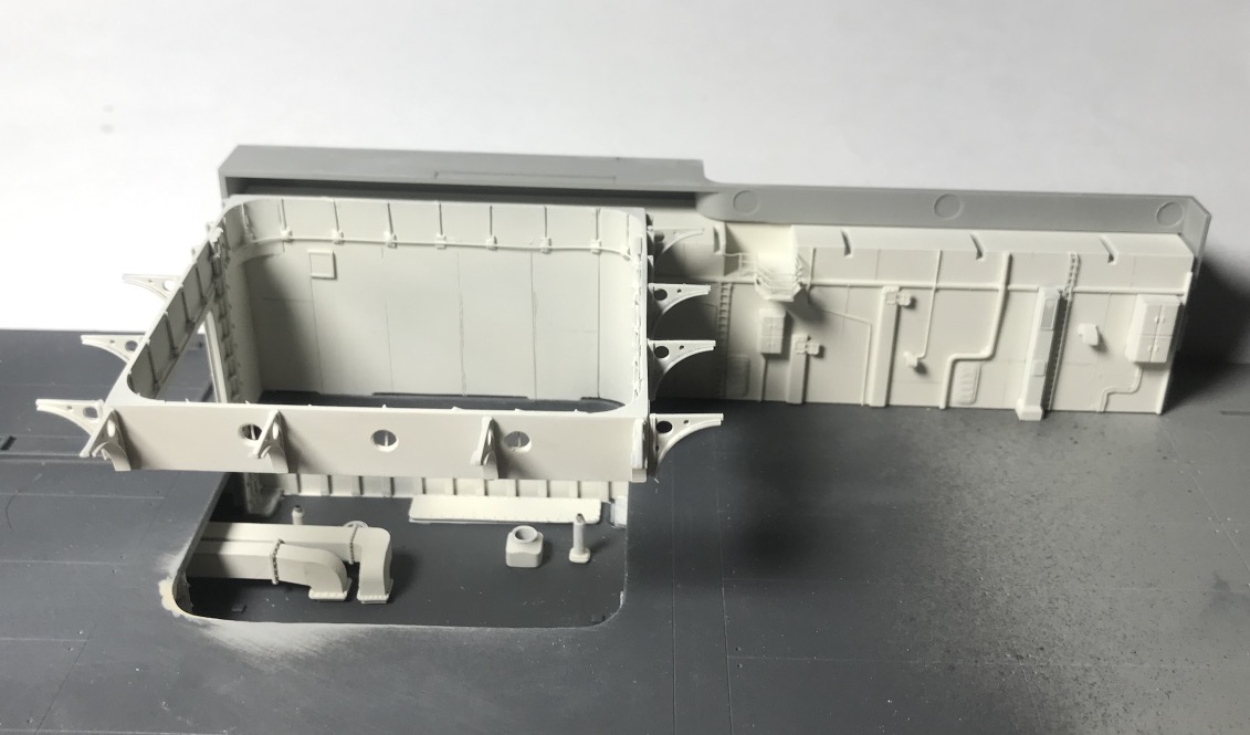

Merci, mais j'ai remarqué qu'il manquait des détails sur ce bloc en trouvant des photos de la zone exterieure, je l'ai donc repris, j'ai modifié la tuyauterie qui n'étais pas juste également, rajouté des hublots manquants, une grille de ventilation, et une porte. etc..
J'ai également un nouveau flexible de soutage à installer sur cette partie.

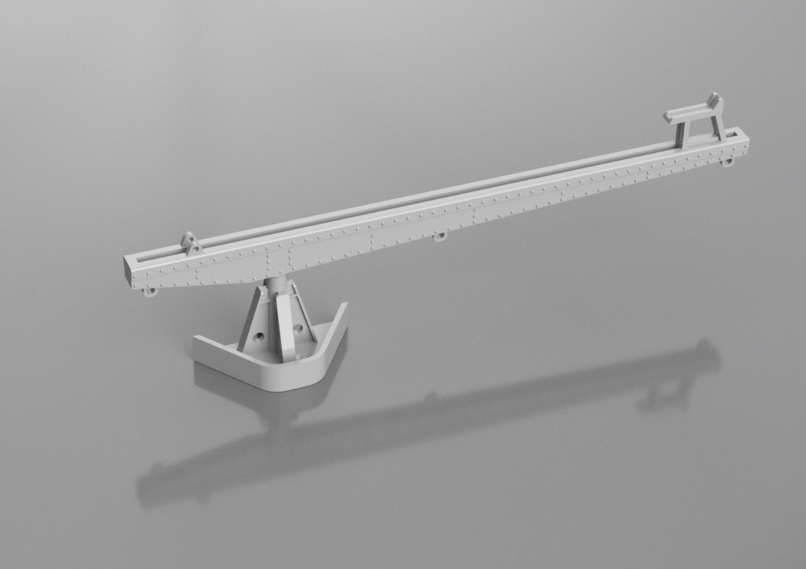

Bon, j'ai eu ma réponse, merci Dick:
"Le but premier de cette structure n'était pas de servir de support de tuyaux. C'était l'un des 10 " outriggers " conçus pour la classe Yorktown - 4 à tribord et 6 à bâbord.
L'objectif réel était de soutenir la roue arrière d'un avion. Ce bras était placé perpendiculairement au pont, la roue de queue était fixée à une glissière sur le bras, puis l'avion était repoussé jusqu'à ce que la roue de queue atteigne l'extrémité.
Cela augmentait la capacité du pont d'envol et permettait de ranger certains avions "prêts" à l'emploi, à l'écart du reste de la charge du pont.
Le nombre d'outriggers a été réduit au fur et à mesure de l'augmentation du nombre de 20 mm et finalement, tous ont été retirés de l'Enterprise. Le Yorktown et le Hornet en avaient encore quelques-uns lorsqu'ils ont été perdus."
J'ai donc retrouvé quelques photos de détails:

Un autre m'a posté cette photo aujourd'hui, elle manquait pour connaitre le dessin du pivot.
Outrigger system on Wasp CV-7 (photo via John Sheridan/National Archives).

Ce bras est dessiné, j'ai un peu simplifié à cause des contraintes d'impression au 1/200 et de mon bastingage déjà en place.
<< USS Hornet CV-8 Merit International | N° 62001 | 1:200 >> - Page 11 Screenshot-2021-04-06-16-02-10-370

C'est en place. Plus qu'un flexible à fabriquer.
<< USS Hornet CV-8 Merit International | N° 62001 | 1:200 >> - Page 11 Screenshot-2021-04-07-13-08-54-340
<< USS Hornet CV-8 Merit International | N° 62001 | 1:200 >> - Page 11 Screenshot-2021-04-07-13-09-25-694
<< USS Hornet CV-8 Merit International | N° 62001 | 1:200 >> - Page 11 Screenshot-2021-04-07-13-11-03-908
