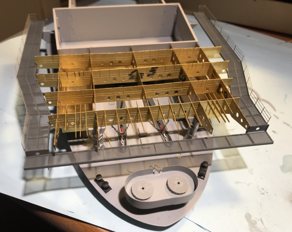

Mise en place de l'éclairage des coursives avec son câblage exterieur. C'est du scratch, reste de grappe crystal et PE en rabe, main courante de tourelle.
Le local catapultes est en place. Reste à monter les passerelles autour.
Le pilier que j'avais fabriqué a été coupé en deux, une demi longueur est necessaire car ils sont sous le local catapultes.
J'ai re-décollé le paravane tribord car ça ne passait pas avec la PE. Je l'ai positionné Hz pour finir.

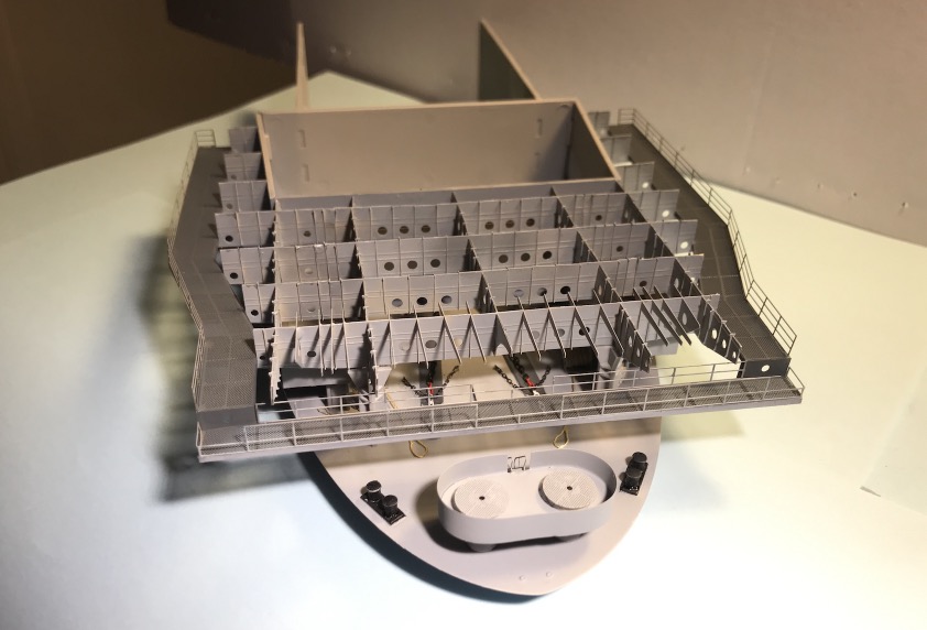

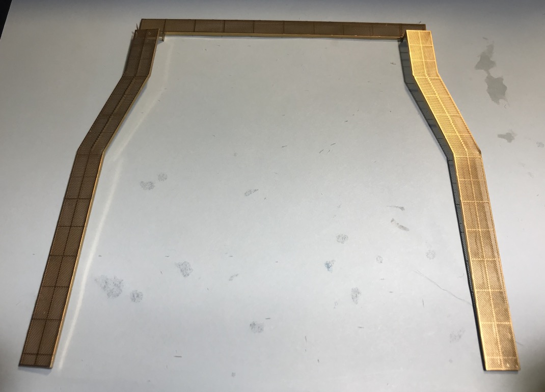

Aujourd'hui, je me suis occupé des passerelles avants autour du pont d'envol

Passé plusieurs heures à monter les dizaines de raidisseurs sur le support du pont d'envol, c'est très long.
Puis peinture, quelques modifications de la plage avant aux niveaux des supports principaux.

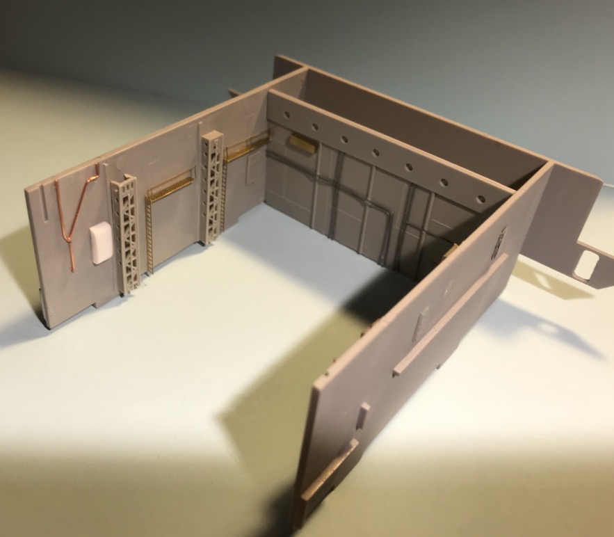

J'ai pas pu poster hier soir, trop occupé à finir mon ascenseur..
Hier , j'ai recherché de la doc photo pour le local de l'ascenseur avant, c'est maigre, quelques photos de la classe Yorktown:
Ce sujet de Gianluca m'a beaucoup aidé également:
https://www.laroyale-modelisme.net/t22735-yorktown-cv5-merit-au-1-350-kit-detaillage-infini-model
On voit ici les appareils neufs de rechange démontés et collés au plafond, en temps de paix c'était une bonne solution pour gagner du temps et de la place dans le hangar, mais en temps de guerre ça s'est avéré parfois catastrophique, le pont n'étant pas encore blindé, beaucoup de bombe traversait le pont d'envol et embrassait ces avions au plafond, ces incendies se sont avérés extrêmement difficile à éteindre.
On voit aussi que les tenues de travail sont "diverses et variées"..
<< USS Hornet CV-8 Merit International | N° 62001 | 1:200 >> - Page 2 Dxnahprd3xp31
<< USS Hornet CV-8 Merit International | N° 62001 | 1:200 >> - Page 2 19021507372023134916121465
Un passage de la ligne. On voit bien la cage de l'ascenseur avant, ainsi que l'emplacement des catapultes latérales, le pont est plus épais à cet endroit et on aperçoit le bouge du pont du hangar (Pont principal)  classique sur tout navire. L'effet de voute renforce la structure, c'est classique, ça permet également l'évacuation de l'eau de mer, Paquet de mer ou l'eau d'extinction d'incendie.
<< USS Hornet CV-8 Merit International | N° 62001 | 1:200 >> - Page 2 020676a
<< USS Hornet CV-8 Merit International | N° 62001 | 1:200 >> - Page 2 020676b

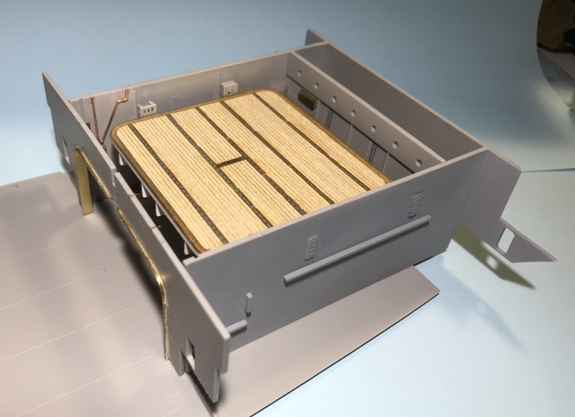

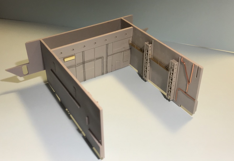

Ce local n'est pas détaillé donc sans PE ni accessoires fourni, dommage. Tout se fait donc par scratch pour que ça ressemble à quelque chose.
L'ascenseur est composé de deux vérins hydraulique , un peu gros sur la maquette, je verrais si je les remplace, le guidage du tablier se fait par 2X2 rails latéraux.
Pour simuler ses rails j'ai utilisé ce que j'avais sous la main en scratch.
Il y a quatre portes étanches au niveau des batteries AA avant, une semble apparaitre à bâbord sur le plan du Yorktown, mais 4 non, elle débouche dans le haut de la cage d'ascenseur dans le vide sur la maquette... Comme elles existent déjà et que j'ai collé la PE à l'exterieur, j'ai dû les laisser. Pour les rendre crédible en tant que issue de secours (dans les deux sens) ou pour le graissage des rails de l'ascenseur, j'ai monté des passerelles avec des échelles. Ca n'existait pas bien sûr aux vues des photos, mais bon..
Pour le reste du scratch, c'est de la grappe de PE, pour les raidisseurs de parois, donc du recyclage, du fil de fer, du fil de cuivre, et des éléments grappillés dans mon stock à droite à gauche.

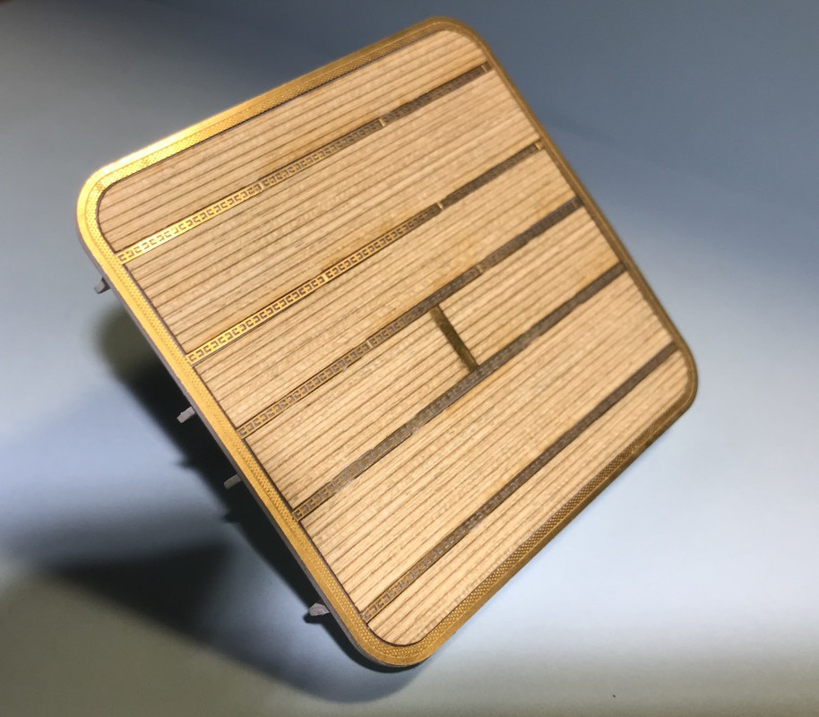

Pour l'ascenseur, j'ai coller le plancher en bois, attention il est autocollant, ca colle bien, même très bien, mais attention au film transparent qui le protège il est très fragile et se déchire facilement, c'est un peu galère. pour une petite surface ça passe, mais pour les grandes je vais m'amuser.. Le positionnement doit être parfait à cause de la PE surtout si on a pas pu coller le pont en bois d'un seul tenant.

<< USS Hornet CV-8 Merit International | N° 62001 | 1:200 >> - Page 2 Screenshot-2020-04-26-00-31-56-780

Très bel ascenseur Bravo... tu ne protèges pas ton pont en bois avant la peinture Rolling Eyes bonne suite Wink
Modèle en cours: Mogami  1/350 +PE
Localisation : Bretagne
<< USS Hornet CV-8 Merit International | N° 62001 | 1:200 >> - Page 2 Empty
MessageSujet: Re: << USS Hornet CV-8 Merit International | N° 62001 | 1:200 >>   << USS Hornet CV-8 Merit International | N° 62001 | 1:200 >> - Page 2 EmptyDim 26 Avr 2020, 09:56
Je n’ai pas compris ta question.
Localisation : Gien 45500
MessageSujet: Re: << USS Hornet CV-8 Merit International | N° 62001 | 1:200 >>   << USS Hornet CV-8 Merit International | N° 62001 | 1:200 >> - Page 2 EmptyDim 26 Avr 2020, 10:09
Comment tu vas faire pour peindre tes parties métalliques sans en mettre sur le bois Wink
MessageSujet: Re: << USS Hornet CV-8 Merit International | N° 62001 | 1:200 >>   << USS Hornet CV-8 Merit International | N° 62001 | 1:200 >> - Page 2 EmptyDim 26 Avr 2020, 11:22
Tout est normalement de la même couleur, Colourcoats US27 - Norfolk 250 - N Flight Deck Stain.
<< USS Hornet CV-8 Merit International | N° 62001 | 1:200 >> - Page 2 Image16
MessageSujet: Re: << USS Hornet CV-8 Merit International | N° 62001 | 1:200 >>   << USS Hornet CV-8 Merit International | N° 62001 | 1:200 >> - Page 2 EmptyDim 26 Avr 2020, 12:14
Ok ok je ne savais pas Razz Razz Bonne suite Wink
