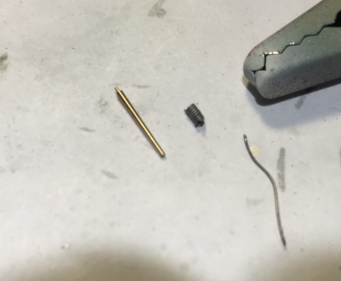

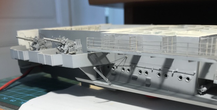

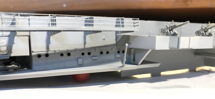

Je viens de monter les mats de charge de paravanes en scratch, les cables d'acier sont à monter.
Pour les canons de la plateforme de l'étrave, j'ai fabriqué les soufflets caoutchoucs de protection des canons avec du fil de cuivre, j'espère recevoir ces pièces qui manque. Pour deux canons ça passe, mais pour 30.. Pas de nouvelles du vendeur..
J'ai fait avec du fer blanc au départ, mais c'était pas assez fin:
<< USS Hornet CV-8 Merit International | N° 62001 | 1:200 >> - Page 8 Screenshot-2020-05-22-11-50-12-199
<< USS Hornet CV-8 Merit International | N° 62001 | 1:200 >> - Page 8 Screenshot-2020-05-22-12-04-11-905
C'est mieux.

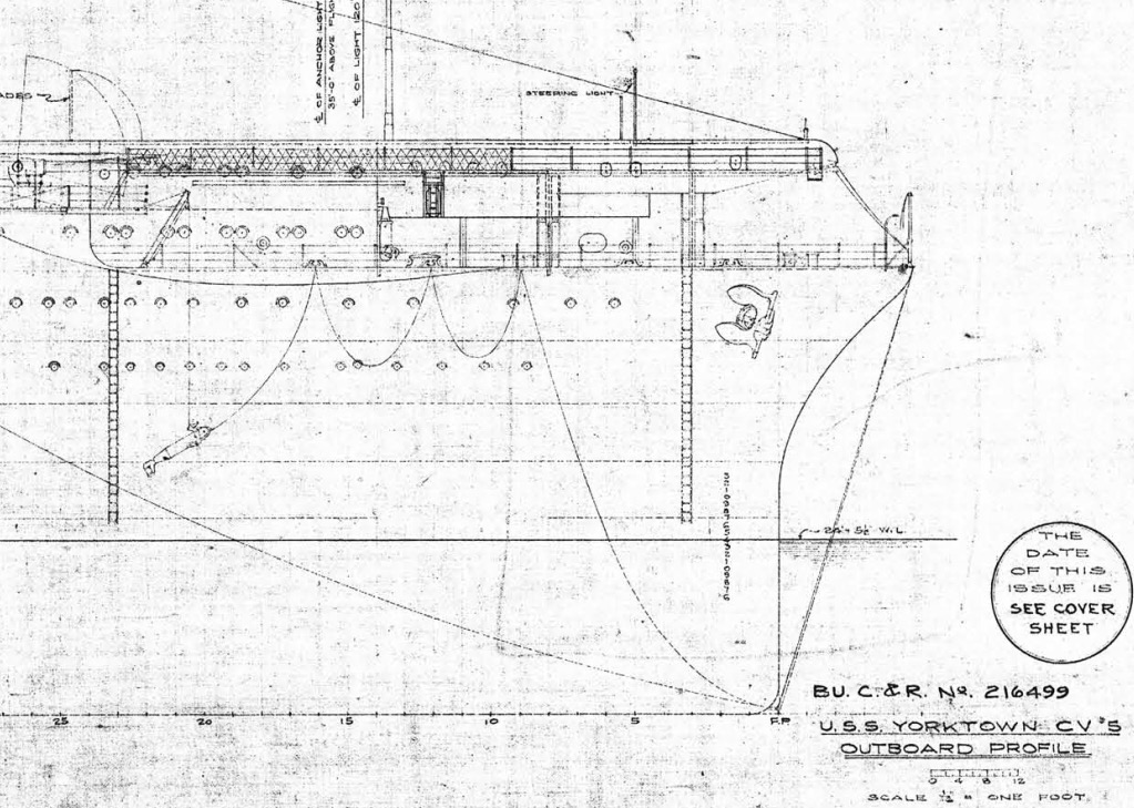

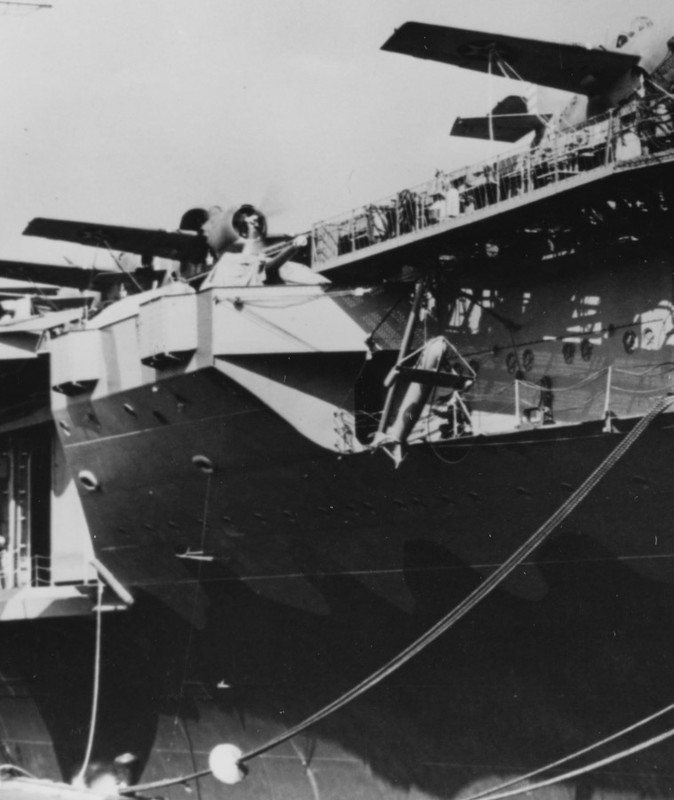

Ici sur le plan du CV-5, on voit très bien comment sont gréés les paravanes? Il serait interessant de reproduire ce gréement, un plaque sera à rajouter en bas de l'étrave.

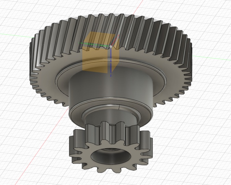

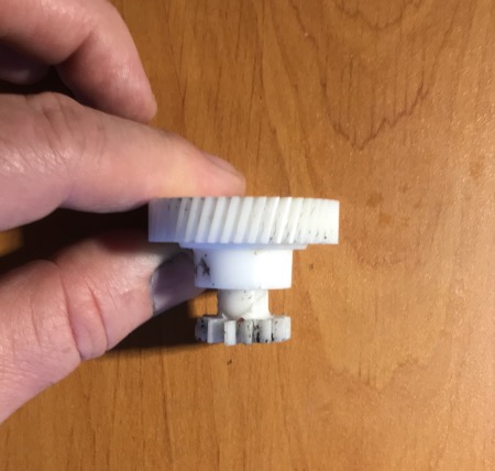

Je viens de faire une pièce de A à Z pour un bras mobile de ceinture de sécurité d'une Mercedes récente d'un ami, son pignon avait cassé, la pièce n'est pas détaillée chez Mercedes bien sûr... ( 300 e le système complet) Du coup je me suis lancé sur les pignons à créer. Cette pièce est mal conçue, à dessein peut être, je l'ai donc renforcée en augmentant certain diamètre dans la mesure du possible et en rajoutant des congés aux arrêtes.
C'est passionnant.
La pièce cassée, recollée.
<< USS Hornet CV-8 Merit International | N° 62001 | 1:200 >> - Page 8 Screenshot-2020-05-23-10-41-49-728
Elaboration de la nouvelle pièce renforcée.
<< USS Hornet CV-8 Merit International | N° 62001 | 1:200 >> - Page 8 Screenshot-2020-05-23-10-47-36-548

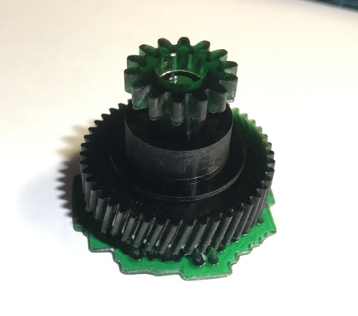

Une première impression sans congés en vert.
<< USS Hornet CV-8 Merit International | N° 62001 | 1:200 >> - Page 8 Screenshot-2020-05-23-10-49-40-524
Une autre en noir avec les congés.
<< USS Hornet CV-8 Merit International | N° 62001 | 1:200 >> - Page 8 Screenshot-2020-05-23-10-51-42-141
Je vais en imprimer une avec la résine grise, elle sera encore plus résistante mécaniquement à mon avis.

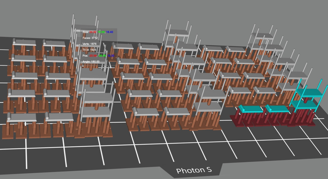

Ce soir je viens de mettre la touche finale (enfin!) sur le poste d'équipage avant.
J'ai imprimé les banettes, elle sont en deux parties, le matelas et le traversin, et les deux toiles de banettes et les tubes. Les tubes font 0,3 mm, la taille de la plus petite corde à piano standard, cette imprimante est vraiment incroyable.

Ayant de superbes photos HD de ce coté du navire, on peut zoomer franchement, et j'ai trouvé quelques petites erreurs. J'ai pu rectifier un peu certaines,mais la principale demanderait trop de modifs, je laisse tomber.
On peut voir que le décrochement des cloisons n'est pas suffisamment accentué sur la maquette.
Par contre j'ai modifié le pseudo système de ventilation du hangar. J'ai mis le montage original tel que prévu, par rapport au photo, il manque le moteur électrique, et le caisson sous le moteur qui relie le ventilo à la gaine montante. L'armoire électrique est trop petite, et il en manque une sur l'arrière, celle qui est en biais..
Impossible de mettre cette dernière, le décrochement n'étant pas bon, et il n'y pas la place.
J'ai également rajouter les deux IPN manquants (Structure)
Ca donne ça:
<< USS Hornet CV-8 Merit International | N° 62001 | 1:200 >> - Page 8 Screenshot-2020-05-25-14-36-26-116

Un fois modifié avec mes pièces fraichement imprimées. J'ai également rajouté un peu de PE non prévues, échelle et plateforme pour accéder à l'armoire électrique.
<< USS Hornet CV-8 Merit International | N° 62001 | 1:200 >> - Page 8 Screenshot-2020-05-25-14-43-43-244
<< USS Hornet CV-8 Merit International | N° 62001 | 1:200 >> - Page 8 Screenshot-2020-05-25-14-44-03-529
<< USS Hornet CV-8 Merit International | N° 62001 | 1:200 >> - Page 8 Screenshot-2020-05-25-14-44-31-048
Un peu de passerelles à monter en perspective...
<< USS Hornet CV-8 Merit International | N° 62001 | 1:200 >> - Page 8 Screenshot-2020-05-25-14-44-51-446

Pas mal d'améliorations installées, puis peinture:
<< USS Hornet CV-8 Merit International | N° 62001 | 1:200 >> - Page 8 Screenshot-2020-05-26-17-09-48-920
<< USS Hornet CV-8 Merit International | N° 62001 | 1:200 >> - Page 8 Screenshot-2020-05-26-16-56-08-148
<< USS Hornet CV-8 Merit International | N° 62001 | 1:200 >> - Page 8 Screenshot-2020-05-26-17-08-10-132
<< USS Hornet CV-8 Merit International | N° 62001 | 1:200 >> - Page 8 Screenshot-2020-05-26-17-08-44-852
