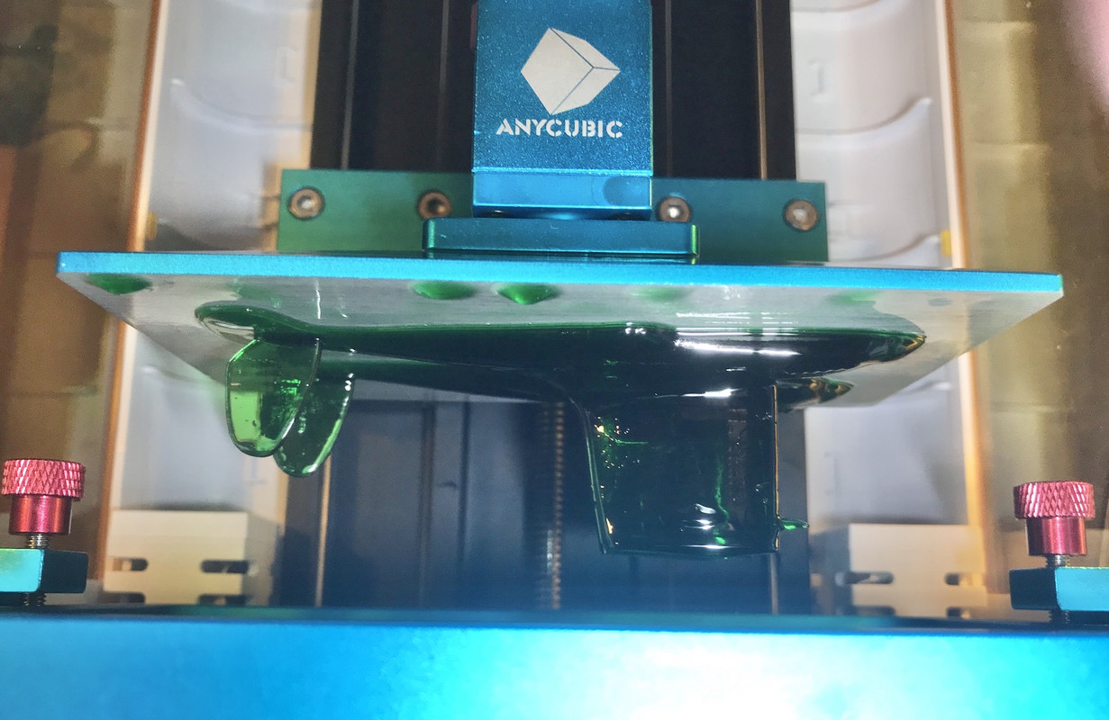

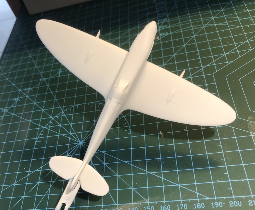

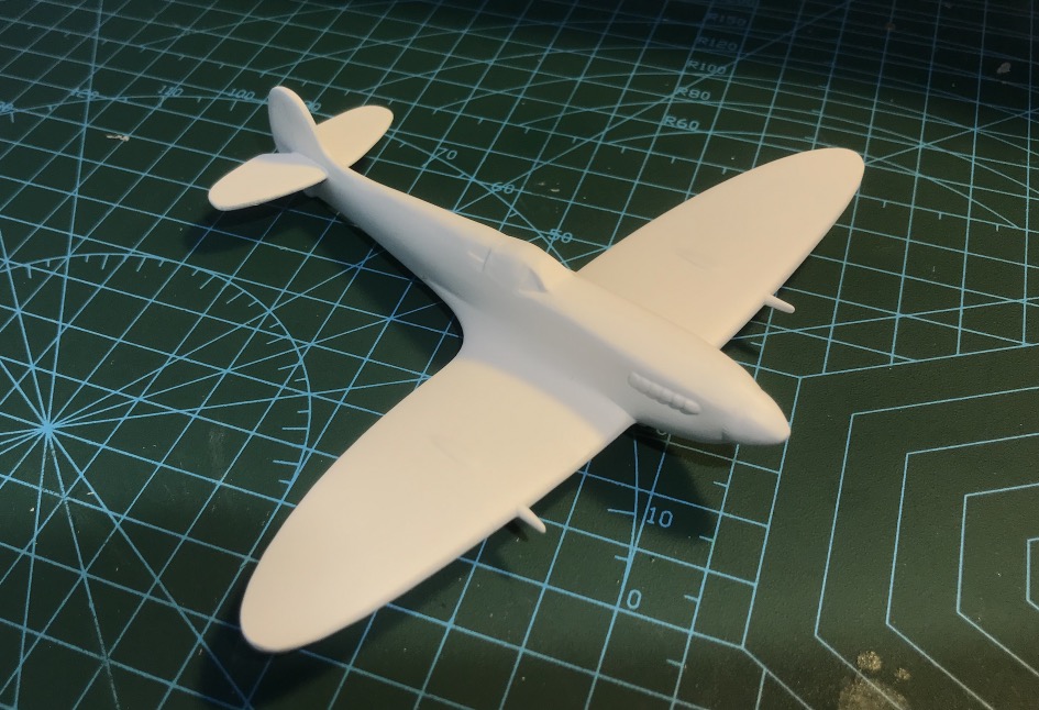

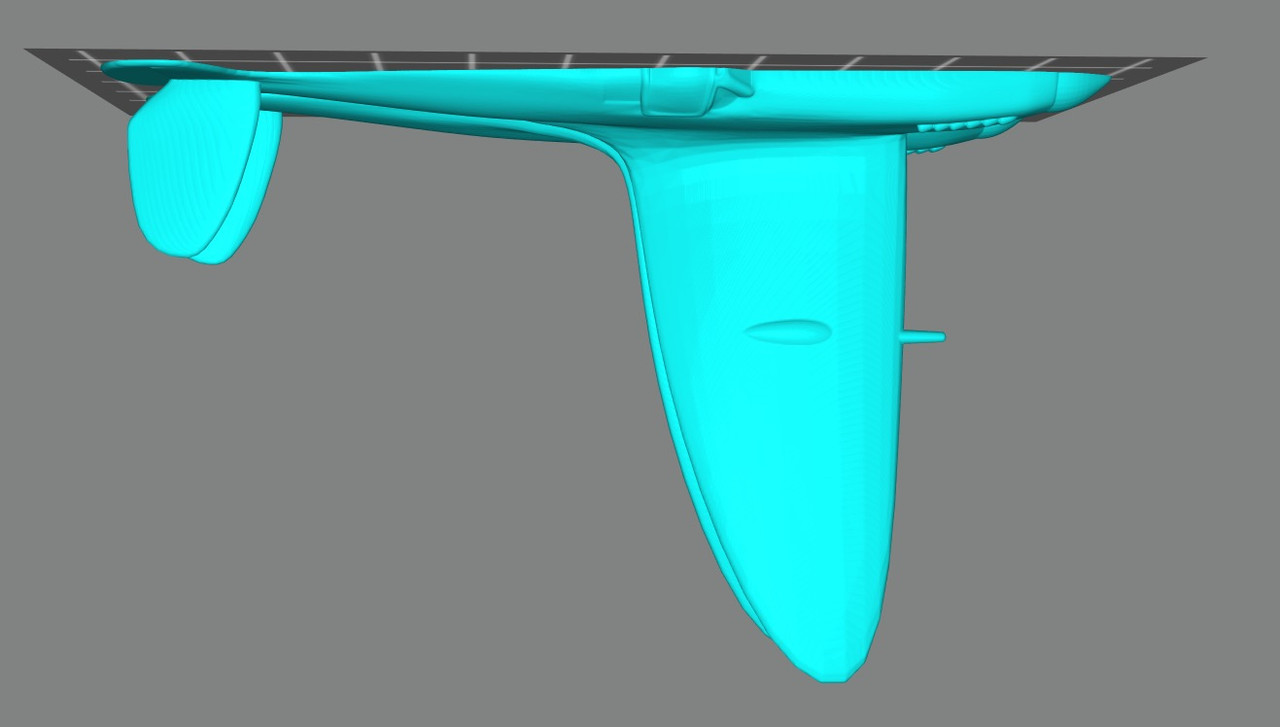

Je suis en train de m'imprimer pour le fun et pour test un Spitfire en deux demi coque en même temps, histoire d'utiliser un max de ma hauteur (axe Z) d'impression. L'idée des demis coque étant de doubler la taille de l'avion à produire, soit une envergure de 67mm X 2 soit 134 mm soit une échelle de 1/83 à peu près, pas mal!
Je dirais que ce modèle de Spit est loin de la forme originale, peut être un mark 1 ou V, les habitués reconnaitront les défauts du modèles, notamment, le double radiateur d'huile qui ne sera effectif que plus tard, trop de piqueur au moteur, le fuselage un poil trop épais au niveau de la queue..
Mais ce modele 3D a le mérite d'être gratuit. merci à l'auteur. Modèle initialement prévu pour des jeux vidéos Il me fera une joli silhouette sur mon bureau, une fois peint, en bleu, tel le proto K5054.
https://cults3d.com/fr/mod%C3%A8le-3d/jeu/ww-ii-raf-spitfire-sliced
<< USS Hornet CV-8 Merit International | N° 62001 | 1:200 >> - Page 7 Screenshot-2020-05-08-22-34-03-502
Ca donne ça après 3 heures d'impression hier soir, plus que 2heures et demi pour le bout des ailes.

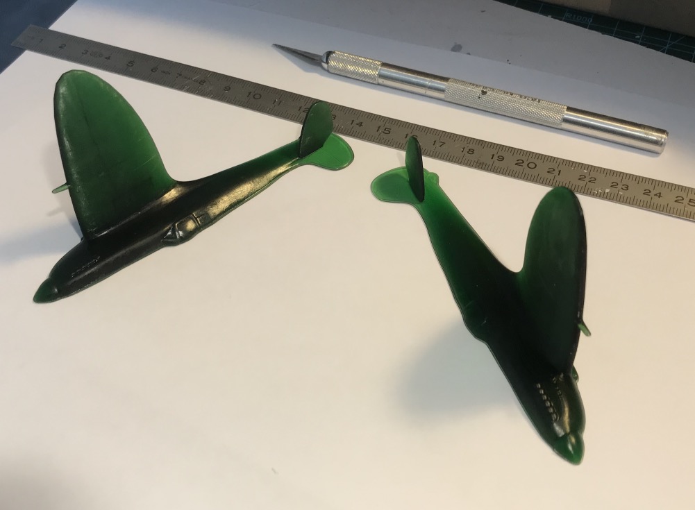

Voilà le résultat, pas encore final (Appret), après une bonne heure de ponçage , on reconnait bien un Spit!  Very Happy
Il fait 135 mm d'envergure soit du 1/83 à peu près, le Spit faisant 11,20 mts.
Je vais pourvoir me faire maintenant un joli support que je vais créer.
Je vais remplacer les 2 canons qui ne sont pas axés.

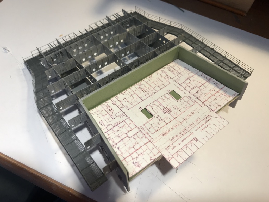

Merci les Gars! Sa motive toujours.
Un petite pause en raison de la finition du Bismarck et de son navire de servitude, ca a prit un peu de temps.

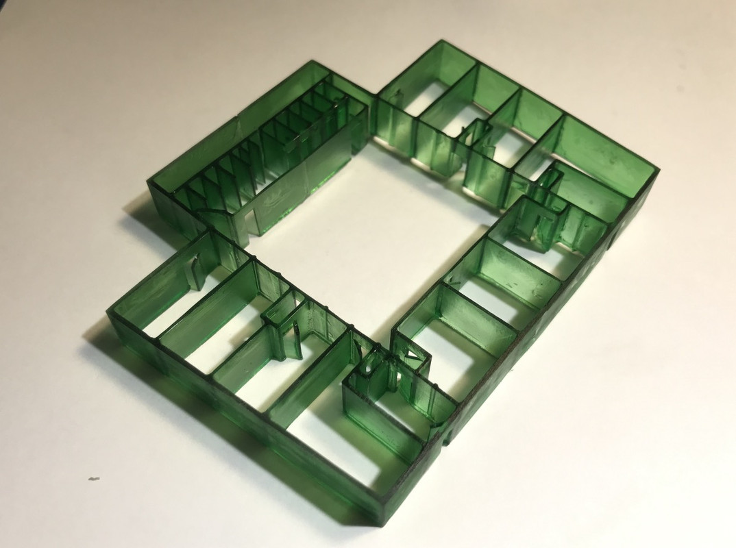

La modélisation 3D d'un des postes d'équipage avant sous le pont d'envol du Hornet a également pris pas mal de temps de temps afin de se familiariser au programme 3D Fusion 360 et aux procédures strictes pour titer le meilleur de l'imprimante 3D Proton S. Tout ça est très passionnant, je dois dire, quand ça va vite et dans le bon sens.
J'ai renoncé à imprimer les banettes avec les cloisons, on perd en précision et ca pose des problèmes de peinture et donc de finesse de détails. Les bannettes sont prêtes à l'impression à part, afin de les détailler un peu plus, le reste du mobilier va suivre, bureaux, armoires et chaises si possible.
Je suis plutôt content du résultat, ça s'insère au dixième de millimètres près, c'est assez incroyable. Une réelle satisfaction après de nombreuses heures de labeur.
J'ai encore le plancher à imprimer, il est prêt, ainsi que le bloc central de cabines, qui est à part également.
Le plus délicat a été de démonter l'ancien montage en carton..
<< USS Hornet CV-8 Merit International | N° 62001 | 1:200 >> - Page 7 Screenshot-2020-04-27-18-38-39-487
<< USS Hornet CV-8 Merit International | N° 62001 | 1:200 >> - Page 7 Screenshot-2020-04-28-21-00-11-216
Reste plus qu'à peindre en blanc!

Finis le Spit 3D. Juste un support à faire en 3D également.

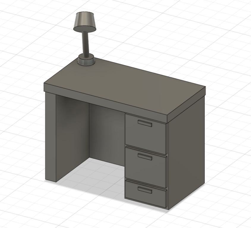

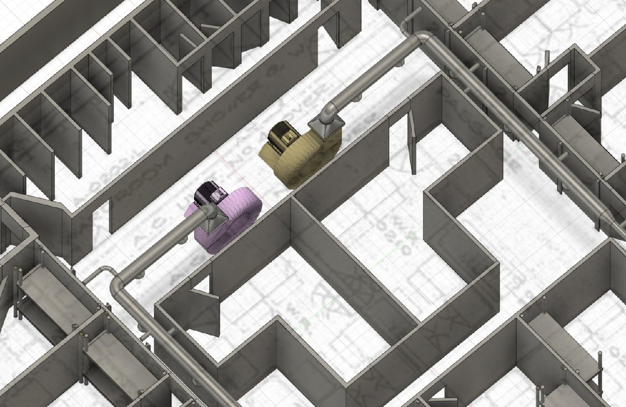

Hornet CV-8:
Conception 3D des gaines de ventilations, ventilateurs, Bloc de climatisation.

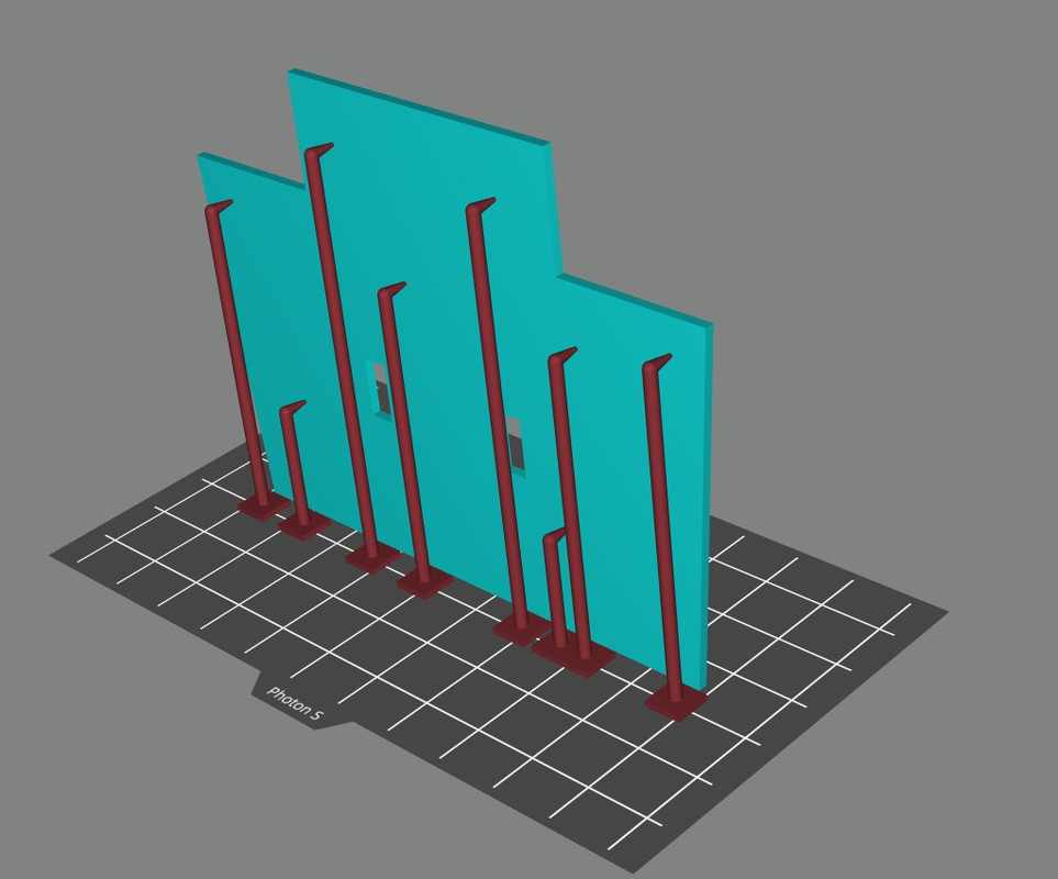

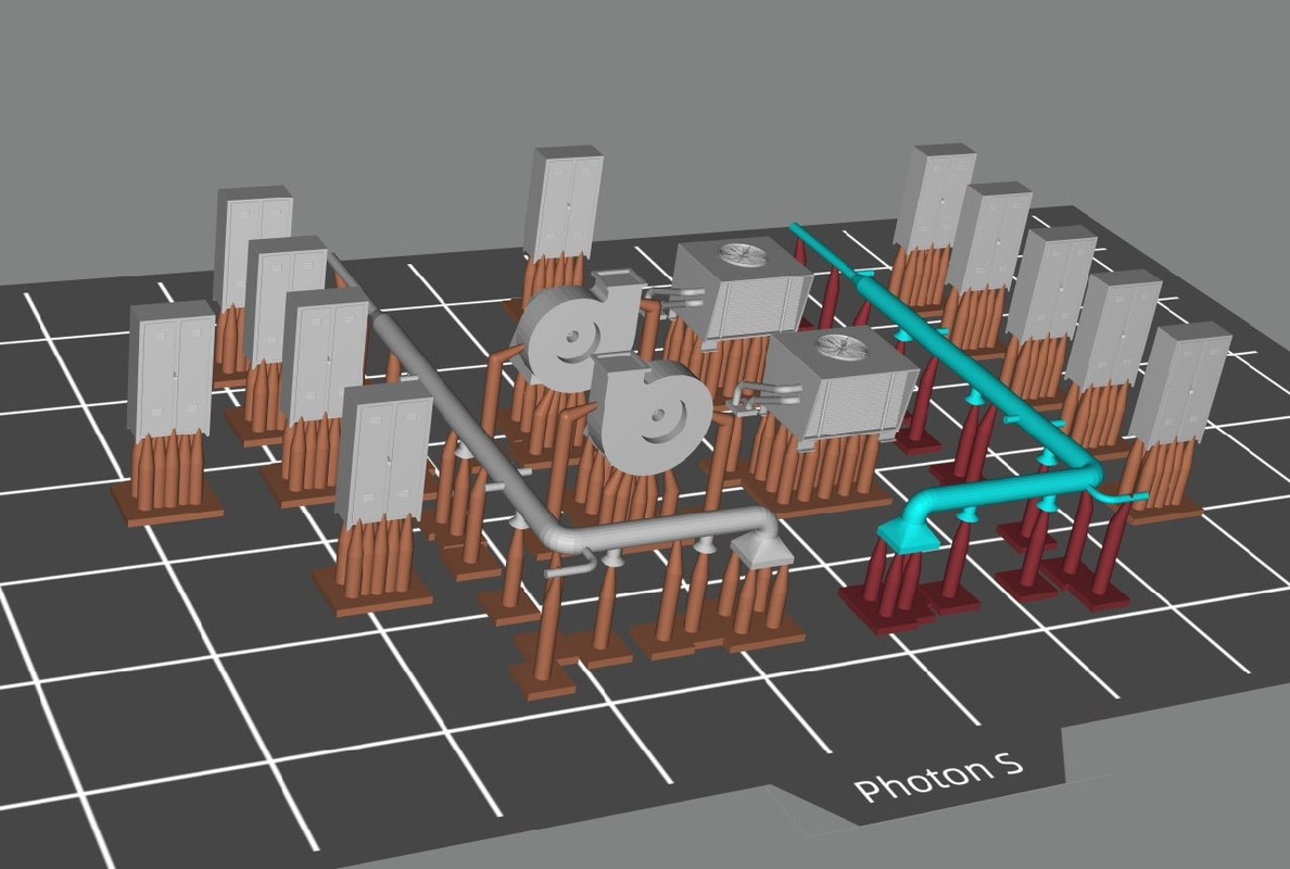

Préparation du fichier d'impression avec la Photon S.
<< USS Hornet CV-8 Merit International | N° 62001 | 1:200 >> - Page 7 Screenshot-2020-05-20-23-23-07-940

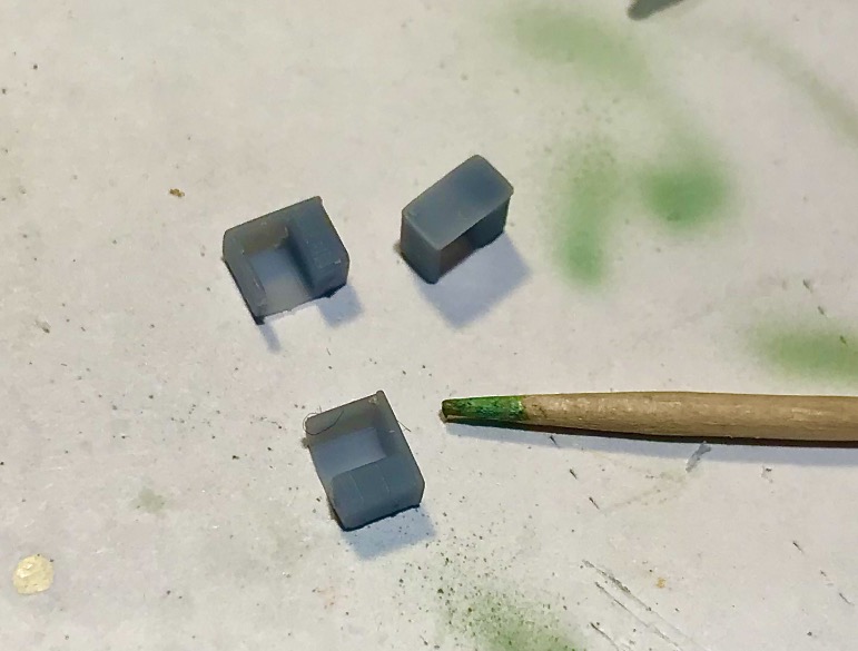

Un test d'impression de bloc clim, trop petit pour moi, je le ferais plus grand, mais les détails sont là, on y voit les deux petits tuyaux.

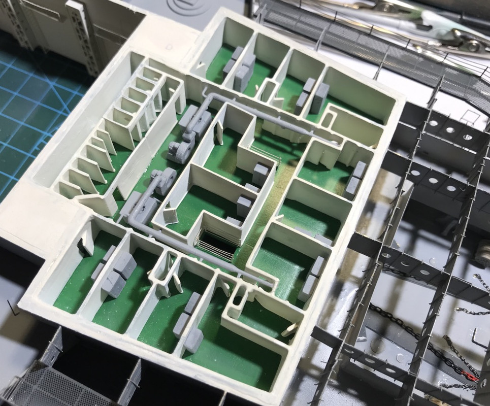

Collage de la ventilation, clim et armoires, ça commence à avoir de l'allure, manque les bureaux, et les banettes et éventuellement des chaises si j'arrive à imprimer quelque chose de présentable..

Fabrication des bureaux, j'ai simplifié, car à cette échelle il faut le faire pour que ça rende quelque chose.
Vous m'en mettrez 30, svp..    Very Happy

1 heure après, les bureaux sont imprimés, la lampe de bureau n'a pas passé le test (tige de 0,2 mm).. Pas grave, le socle y est par contre.  :mrgreen:

Ca se meuble, bureaux en place.
