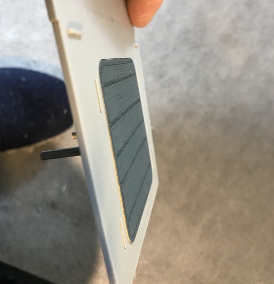

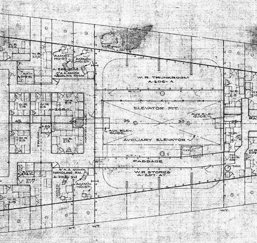

Merci.

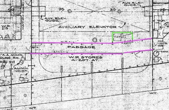

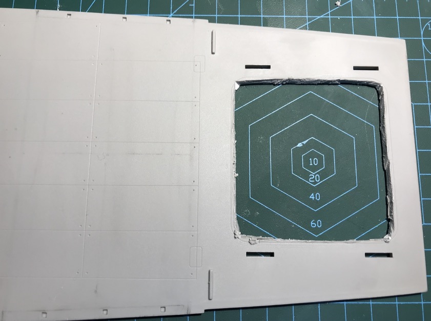

J'ai percé le pont du hangar pour faire la modification déjà prévue de l'ajout de l'ascenseur auxiliaire..
J'ai deux ponts à créer sous le plancher du hangar au niveau de l'ascenseur avant, un peu de travail supplémentaire.
<< USS Hornet CV-8 Merit International | N° 62001 | 1:200 >> - Page 5 A5-E19808-2-C24-43-F3-BE67-06-EE8-EB6-B563
Pont principal (Hangar)
<< USS Hornet CV-8 Merit International | N° 62001 | 1:200 >> - Page 5 Screenshot-2020-05-01-18-33-14-739
2eme pont.
<< USS Hornet CV-8 Merit International | N° 62001 | 1:200 >> - Page 5 Screenshot-2020-05-01-18-33-40-515
3eme pont
<< USS Hornet CV-8 Merit International | N° 62001 | 1:200 >> - Page 5 Screenshot-2020-05-01-18-34-12-680
Vue transversale:

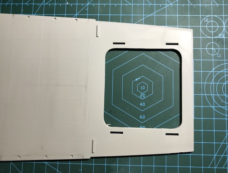

Découpage à la scie circulaire Drémel, ne pas faire de bévue surtout.  affraid
<< USS Hornet CV-8 Merit International | N° 62001 | 1:200 >> - Page 5 Screenshot-2020-05-01-17-34-24-964
Ajustage, si l'ascenseur rentre c'est bon.

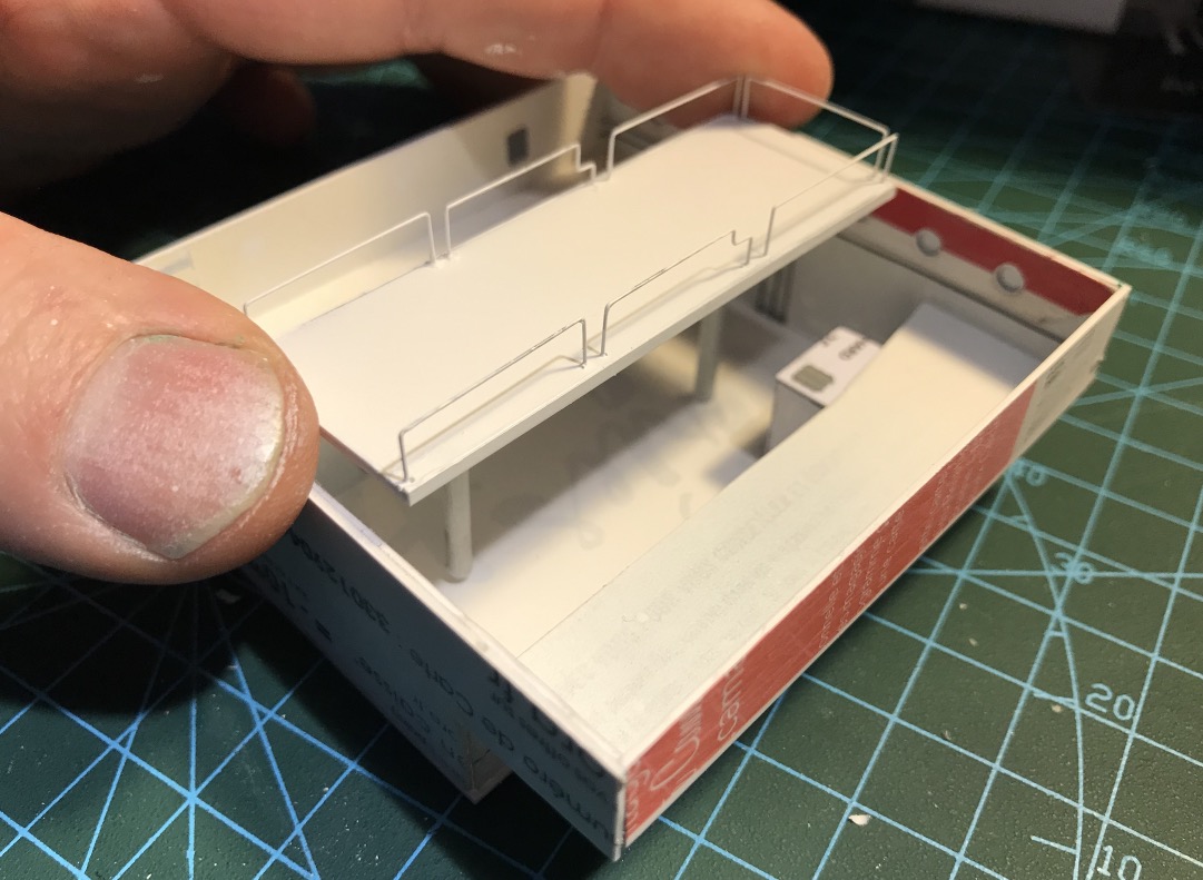

Voilà pour aujourd'hui c'est fini, on ferme le chantier.

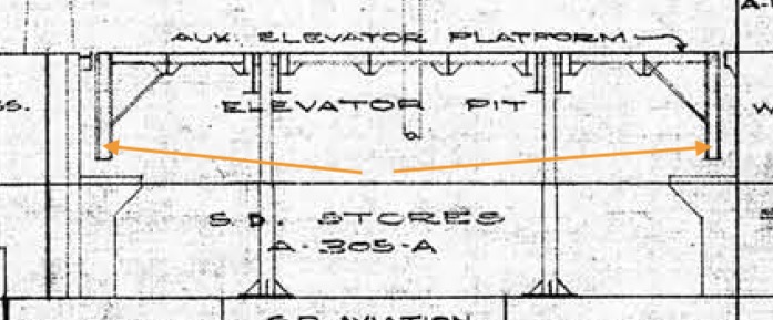

Je mets une photo du couple 26 avec le plan des ponts, il sert de couple maitre pour définir les plaques à découper. Les mesures sont justes maquette versus plan du original du Yorktown à part que l'ascenseur est un poil plus long, il faut donc en tenir compte, sinon la forme de la coque semble correcte à première vue.
J'ai taillé dans les cartes de fidélité de ma femme. Elle sera marraine du navire pour la peine! Je vous laisse le soin de trouver le nom des différents commerces qui m'ont sponsorisé ! clown

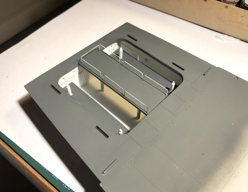

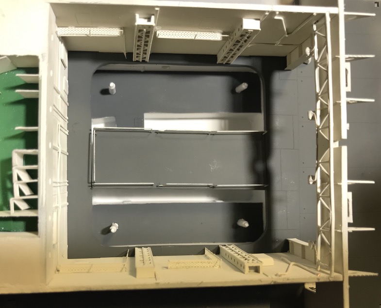

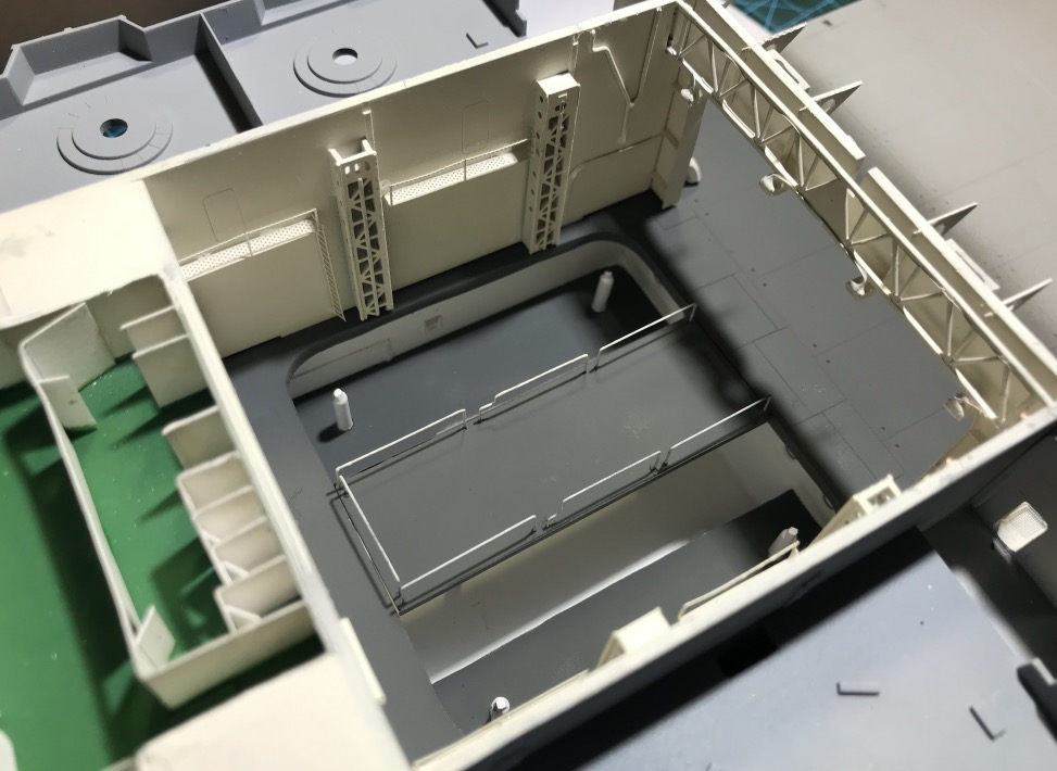

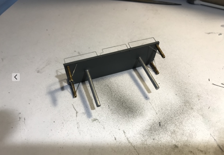

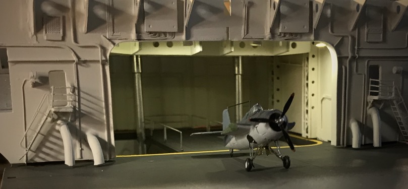

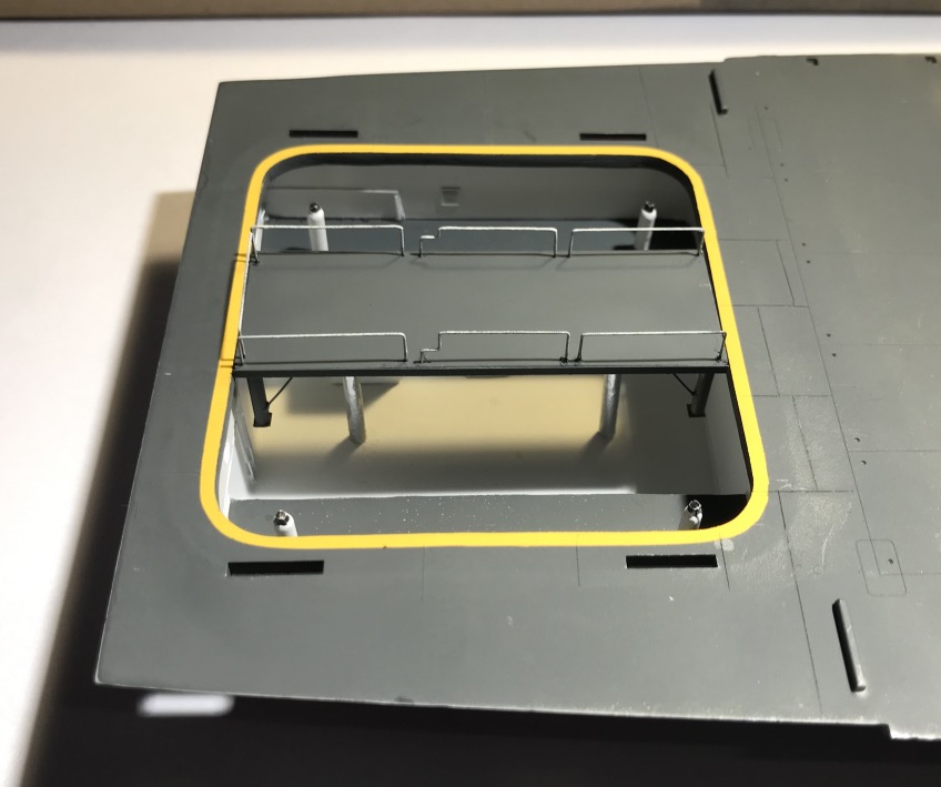

Voilà, c'est quasi terminé ma grosse amélioration avec que de la récup. Reste les deux vérins de l'ascenseur principal à fabriquer, plus long et plus fin, au tour et en alu bien brillant comme le chrome.
Des petits défaut à gommer par ci par là, mais rien de grave, rien n'est vraiment coller encore.
Les batayoles de l'ascenseur sont fait de cordes à piano très fine du 0,3 mm que je viens de recevoir. Celles du milieu à droite et à gauche ont une forme particulière chacune et différente, peut être pour laisser passer les poutres de la structure de l'ascenseur principale quand il est en position basse.
Il y a une échappée à tribord, probable sortie de secours pour les ponts inférieurs. A coté de l'échappée, il a une coursive qui traverse le pont 3 de l'ascenseur aux de l'avant vers l'arrière. Du coup le magasin td 207 et plus petit que l'opposé le 206 à bd.
<< USS Hornet CV-8 Merit International | N° 62001 | 1:200 >> - Page 5 Screenshot-2020-05-02-23-45-00-241
A gauche sur la photo, ça serait des caisses en bois à mon avis contenant des pièces de rechange.

En même temps Claude, au 1/200 c'est plus facile de rendre les choses, j'admire ceux qui font de la petite échelle, il faut vraiment être méticuleux.
J'arrive vraiment au bout de ma modification pour l'ascenseur auxilaire, ça ira plus vite pour les deux suivants, la marche à suivre est connue maintenant.
J'ai fini de monter complètement l'ascenseur Aux, j'avais ses 4 pieds à rajouter. On les voit bien sur le plan.
Restera à mettre de la patine sur tout ça sans tout s.loper..  Suspect

Il me reste les batayoles automatiques à fabriquer sur l'arrière de la zone uniquement, on les voit bien sur cette photo, ainsi que l'ascenseur Aux en position haute. Sur le plan elles sont notée "automatic stanchions" littéralement "Poteaux automatiques".
<< USS Hornet CV-8 Merit International | N° 62001 | 1:200 >> - Page 5 Screenshot-2020-05-03-20-41-24-476
<< USS Hornet CV-8 Merit International | N° 62001 | 1:200 >> - Page 5 Screenshot-2020-05-03-20-39-09-628
J'ai peint une possible ligne jaune autour de l'emplacement de l'ascenseur, je pense qu'on la distingue (peinture plus claire que le pont du hangar) sur la photo prise du pont d'envol (CV-6). Le masquage a été sportif..
<< USS Hornet CV-8 Merit International | N° 62001 | 1:200 >> - Page 5 Screenshot-2020-05-03-20-53-18-520
Voilà, ça devait ressembler fortement à ça d'après les plans. Aucune photo originale sous ces angles malheureusement.
<< USS Hornet CV-8 Merit International | N° 62001 | 1:200 >> - Page 5 Screenshot-2020-05-03-20-33-38-284
<< USS Hornet CV-8 Merit International | N° 62001 | 1:200 >> - Page 5 Screenshot-2020-05-03-20-33-57-130
Le Wildcat donne l'échelle.
