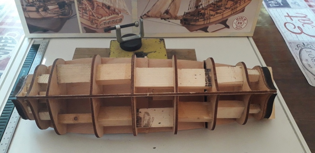

| Ca y est je me lance. Après quelques hésitations, je me décide à partager mon aventure (qui va vite ressembler à une mésaventure) pour la construction de mon HMS HALIFAX de constructo. La notice est vraiment succincte ce qui ne m'aide pas, grand débutant que je suis. Je compte sur expérience des nombreux membres pour m'aider. Il faut lire plusieurs pages avant d'assembler les éléments. J’espère que les connaisseurs me pardonneront mon vocabulaire de novice ou de jeune Padawane L'ossature de coque est en cours. Jusque la ca va, mais je pense ajouter des renforts entre les coupes.  | |
Ceti21 Matelot
Localisation : Dijon
 | Sujet: Re: HMS Halifax 1768 (Constructo 1/35°) de Ceti21 Dim 12 Avr 2020 - 11:16 | |
| Quelques photos de plus avec les renforts collés. C'est moche mais ça sera utile. Prochaine étape : mise en forme des apôtres de proue et du tableau arrière. Les traits de crayons sur les ponts m'aideront plus tard lors de la pose des lattes.    | |

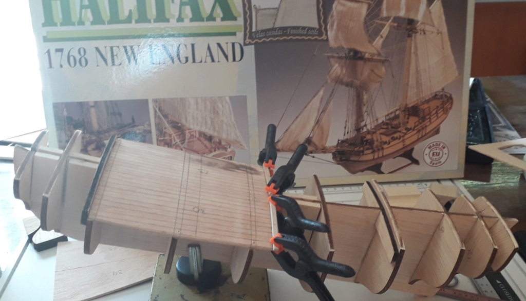

 | Sujet: Re: HMS Halifax 1768 (Constructo 1/35°) de Ceti21 Sam 2 Mai 2020 - 12:33 | |
| Une bordée en cours de pose et de séchage.   _________________ “Les détails font la perfection, et la perfection n'est pas un détail.”

 | Sujet: Re: HMS Halifax 1768 (Constructo 1/35°) de Ceti21 Dim 3 Mai 2020 - 9:24 | |
| - Citation :
- Je ne comprend pas vraiment le système de maintien des virures en cours de collage
Pour l'usage des pinces, elle assure un plaquage constant de la virure en cours de séchage contre la virure supérieur. Je n'ai pas ce type d'aiguille "Groupner", mais je me garde ça dans un coin. De plus, en ces temps de confinement, pas évident de commander quelque chose. Le notice Constructo résumant la construction de ce bateau en 5 pages  (  ) prévoyait d'assembler les virures en les clouant. Chose que je n'ai pas fait car le ponçage final sera impossible (Clous Vs Bois == Bois 0 / Clous 1). Enfin même si la notice a raison, j'ai pas envie de pester car les clous gênent. Donc je n'écoute pas la notice, je colle, cale le temps du séchage, je ponce et après je place les clous pour la déco en coupant les têtes car vu l'echelle du bateau, les têtes de clous paraitraient disproportionnées. C'est mon 1er bateau avec virures apparentes. Donc j'apprends de mes erreurs, je suis certain qu'il ne sera pas parfait, mais bon, "c'est en forgeant qu'on devient forgeron". | |

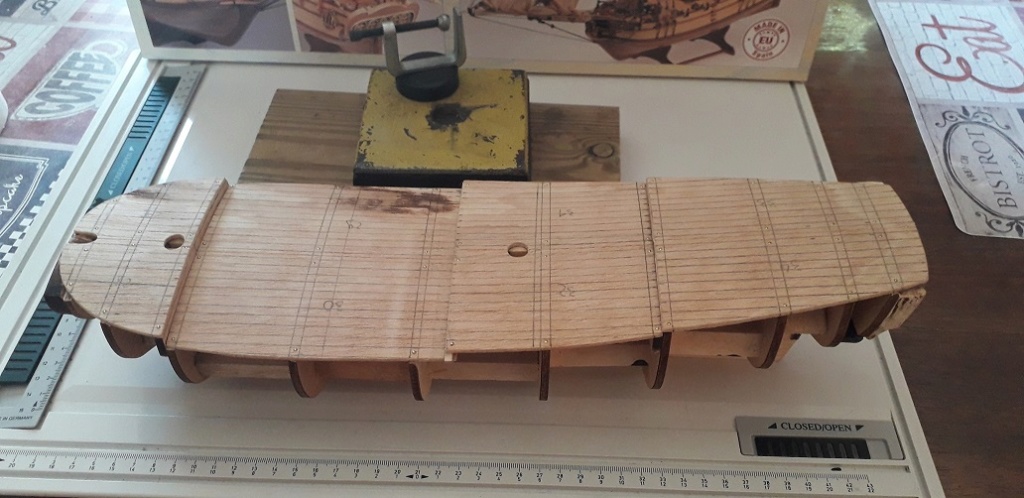

 | Sujet: Re: HMS Halifax 1768 (Constructo 1/35°) de Ceti21 Dim 3 Mai 2020 - 15:00 | |
| Le déclouage je m'y suis déjà frotté sur le pont. Pour bien plaquer le pont, je l'ai cloué/collé, et j'ai enlevé les clous pour pouvoir recouvrir le pont, et oui pour atteindre la tête des clous, il y a un petit cratère à la place, mais une fois recouvert par le placage ca ne se verra plus.  j'ai collé les virures uniquement sur les couples et pas tout le long. Mon excuse  , lors du ponçage, la colle fait des "boulettes molles" qui risque de gêner. Voila pourquoi je ne l'ai pas fait. Mais à votre lecture, j'ai enduit de colle l'intérieur. Non pas de doublage prévu. A voir l'état esthétique final. _________________ “Les détails font la perfection, et la perfection n'est pas un détail.”

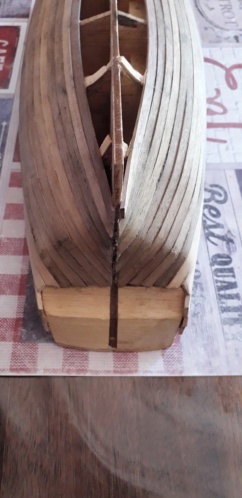

 | Sujet: Re: HMS Halifax 1768 (Constructo 1/35°) de Ceti21 Sam 9 Mai 2020 - 10:19 | |
| Quelques photos dans la continuité. Les virures, encore et encore, mais ca va je n'en rêve pas encore la nuit. Catastrophe hier : mon générateur de vapeur HS  . Un bon détartrage rapide à l'acide chlo et c'est reparti.    _________________ “Les détails font la perfection, et la perfection n'est pas un détail.”

 | Sujet: Re: HMS Halifax 1768 (Constructo 1/35°) de Ceti21 Sam 9 Mai 2020 - 11:15 | |
| On voit des cassures de courbes de tes virures à la proue..a priori tu n'as peut être pas assez bien chanfreiné tes couples, mais également avant de poser la virure tu ne la pas assez cintrée et courbée sur un forme convexe..Le ponçage devrait atténuer ce phénomène.... Bon courage! _________________ black crow  | |
Yves31 Vice-Amiral
 | Sujet: Re: HMS Halifax 1768 (Constructo 1/35°) de Ceti21 Sam 9 Mai 2020 - 11:38 | |
| Pour éviter les cassures, il faut vérifier à blanc au réglet ou avec une baguette souple la courbure harmonieuse et symétrique que va prendre la virure à coller et rectifier en conséquence le contact sur chaque couple sur leur largeur (ponçage si trop, cale d'épaisseur si pas assez) et l'angle du chanfrein comme indiqué par Black-Crow. Ce problème est assez classique car ce réglage est fastidieux et guère facile (j'en sais quelque chose). Je crains que cela soit peu rattrapable et qu'il faille décoller...  À voir nos vieux loups de mer. _________________ Bien amicalement & à bientôt, Yves  Chantier en cours : Le Pourquoi Pas? 1908 (1/75° - Billing Boats) - Partie I : ICI ! - Partie II : ICI ! | |
