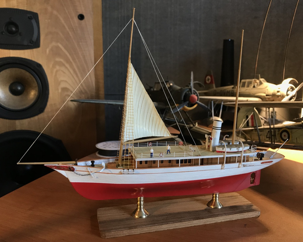

J'en suis là ce soir, escalier à poste.
J'ai des petites retouches de blanc à faire un peu partout.

magnifique  Bien Bien Bien

Pascal cette petite échelle à l'arrière du roof est charmante. Les bossoirs sont à postes, les bouées aussi, les mâts sont positionnés/collés pour voir "comment ça va", on te sent motivé par le sujet Laughing Wink . J'avais à l'époque du début de montage de la Fauvette, commencé à peindre quelques figurines Preiser au 1/200, dont certaines représentaient des dames en robes longues et des messieurs en habits pour représenter un "cocktail", ils sont restés dans le sachet et la boite Preiser, ils serviront peut-être pour le car-ferry Avenir.

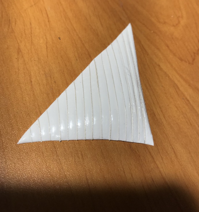

J'ai encore les câbles de bossoir à placer.
J"ai quelques figurines en stock au 1/200 du Trumpeter, j'en ai peint deux ce soir pour voir, ça rend plutôt bien. Ca fait parti du stock de mon prochain projet ldu porte-avions Hornet CV-8, après le Bismarck qui est en cours de finition, c'est l'affaire de quelques jours de confinement, maintenant.  sourire
Pourrais tu me communiquer un lien ou la référence de tes figurines Preiser, j'en trouve de cette époque 1900 qu'en HO (1/87).
Pour les voiles ça va le faire je pense, ca rend déjà pas mal sans peinture. j'ai collé les fils à la colle fluide Tamya, ça le fait bien. J'ai encore les ralingues à coller, puis je vais la patiner. Encore merci pour le plan!
J'aurai bien une claire-voie sur le pont supérieur qui donnerait dans le salon en dessous. A voir.

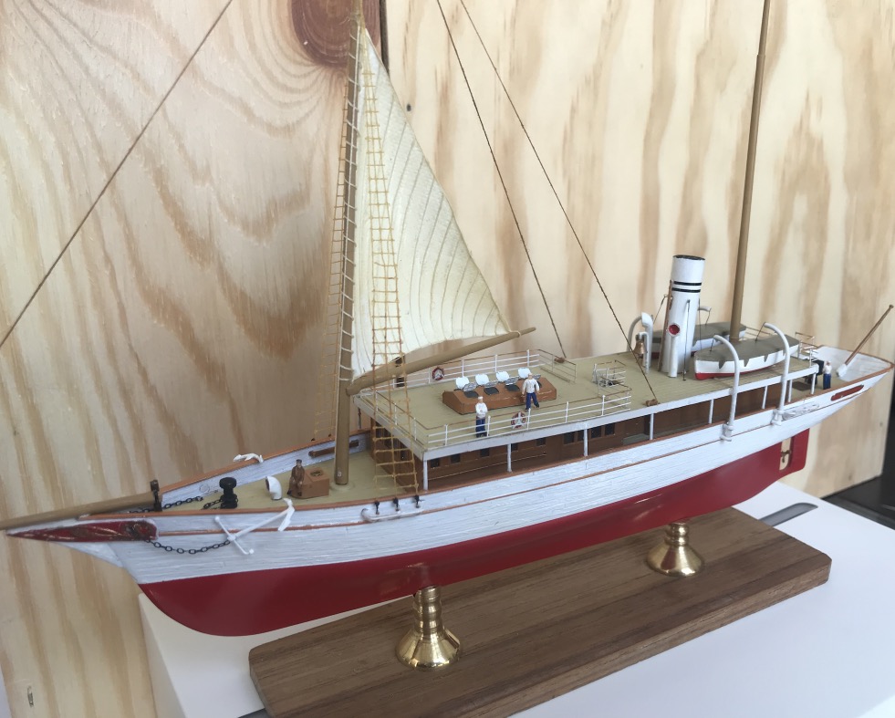

Jour 10.
Ca se termine doucement, une des voiles est en place, une partie du gréement, j'ai le mât de pavillon à peintre "couleur bois", les feux de route à placer.
A suivre demain.

très joli  Yacht Fauvette (Heller 80612 1/200°) par Iceman29 - Page 2 2184292159 Yacht Fauvette (Heller 80612 1/200°) par Iceman29 - Page 2 2184292159

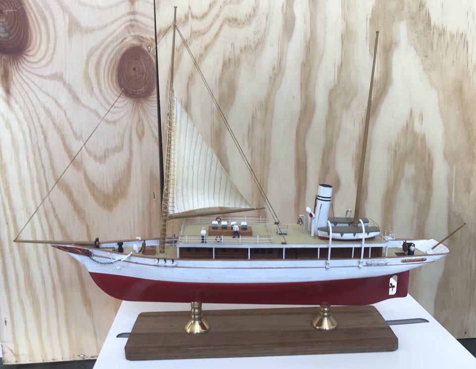

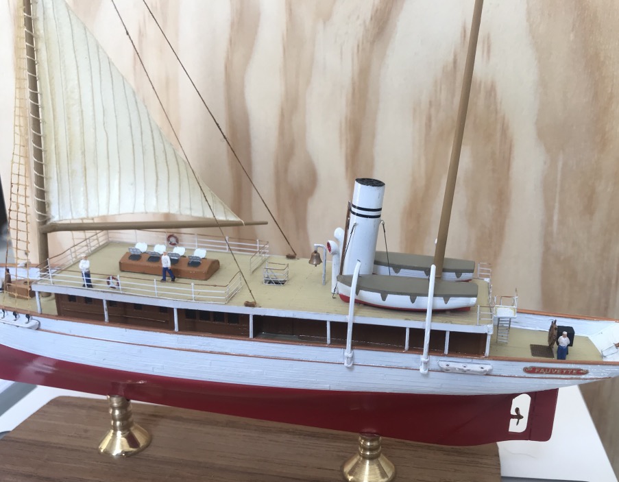

Merci Pelikan!

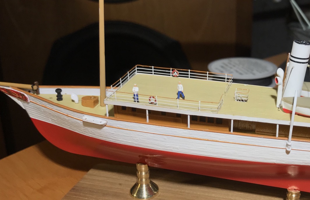

Hier soir j'ai fabriqué une claire-voie avec du carton et un reste de PE, des sabords. J'ai pas encore collé, Un peu de temps pour la réflection.
J'ai rajouté 2 figurines un civil à l'avant, et un marin à l'arrière.
J'ai peint le gréement, qui était trop clair.
J'ai également rajouté une cloche devant la cheminée et j'ai fait un essai de main courante dans la coursive des aménagements avant à bâbord.

Ben dis donc, çà avance rondement et sacrément bien ! les petites touches de déco et détails (personnages, rambardes, claire-voies, haubans de cheminée... et même le présentoir, transforment certes "simple" maquette en une petite merveille. Je suppose qu'une fois terminée, tu va la mettre "sous cloche" (verre ? plexi ?).

Oui Yves, elle va être sous "cloche".
D'ailleurs si quelqu'un a des idées pour fabriquer une vitrine, avec des cadres fins ou sans cadres, c'est encore mieux, qu'il n'hésite pas..
J'ai commandé du L de 8 mm en laiton ici:
https://www.tartaix.com/778-laiton-cornieres-l-egal-uz39-ecroui

Bonjour "Iceman",
très joli ce petit modèle, tu as bien exploité le kit Heller !
Si je peux me permettre une petite critique, il y a quand même un truc qui est moyen, ce sont les haubans.
La vieille machine à tisser Heller ne donne pas un résultat satisfaisant, ça gondole, les marche-pieds se décollent et l'arrivée en haut du mât est hasardeuse.
Je verrais deux solutions, tant que tes haubans sont sur le métier, les peindre de façon à les rigidifier (ou les vernir), une fois mis en place il faut au moins une petite hune comme point de chute (visible sur tes photos d'époque page 1).
L'autre solution, sur un modèle qui n'est pas complètement "réaliste" serait de les remplacer par de la corde à piano avec des marche-pieds idem un peu plus fin (cela se voit aussi sur certain yachts), mais toujours avec une mini hune comme point de chute.
Bien sur, c'est un point de vue et ne te formalise pas pour cette opinion Wink

Merci Jean, ton idée de corde à piano est bonne, je vais tenter ça, j'en ai pas, mais j'ai du fil de fer très fin que j'utile souvent pour faire du scratch, il est assez malléable, je vais utiliser sur le métier à tisser, je pourrai mieux coller à la cyano et l'activateur et faire une peinture mat.

MessageSujet: Re: Yacht Fauvette (Heller 80612 1/200°) par Iceman29   Yacht Fauvette (Heller 80612 1/200°) par Iceman29 - Page 2 EmptyVen 17 Avr 2020, 01:26
Sur certains Yachts, les marche-pieds étaient carrément des lattes en bois, n'hésite pas à utiliser du profilé plastique, à l'échelle bien sur (ou de l'étiré).
La corde à piano est peut-être préférable car rigide. Le fil de fer risque de plier à la moindre pression. Tu peux trouver la "corde à piano" sur des sites comme celui la,
https://micro-modele.fr/fr/517-corde-a-piano
Bonne continuation sur ton magnifique petit modèle !

Non, je n'étais pas satisfait de l'aspect des échelles des mats, même en corde à Piano.
Comme j'en ai fait pour le Nomadic en 3D, je vais pouvoir en imprimer pour celui-ci, il lui manque ça.
