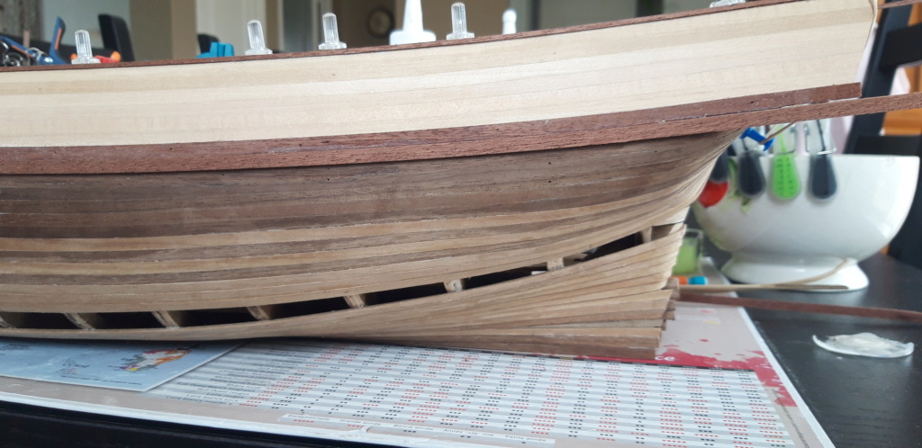

Salut, sur le plan de la maquette,il y a qu'un cote de bordé,
Côté bâbord,il me reste 10 virures à poser,arrivé à la proue, je ne pourrai jamais passer les 10 virures, y a t'il une solution, sinon,il va y avoir des virures qui vont finir en pointes

Laurent22 a écrit:
Ma question pour le problème que je rencontre  n'a pas l'air intéressé beaucoup de monde 🙄
En fait, c'est peut être que la réponse va pas trop te plaire. Wink
Ton problème, d'après ce que je vois sur tes photos, vient du fait que tu n'as pas brocheté du tout les virures en partant de la quille. Du coup, cette partie remonte très vite et très haut sur la coque...
De plus, on ne borde jamais un seul côté en laissant l'autre vide : c'est le meilleur moyen de se retrouver avec une coque tordue.
Le bois joue et les couples collés se rétractent légèrement, alors que l'autre côté est libre de s'écarter entre les couples...
Bref, deux solutions seulement :
- tu décolles tes virures au bas de ta coque, en laissant les 2 premières proches de la quille seulement. Tu recommences en brochetant vraiment (il faut calculer un peu) les nouvelles.
- tu bordes tribord pour arriver au même niveau, et tu tentes de minimiser ton problème en stoppant quelques virures avant la proue comme ça :
HMAV 1783 de Laurent22 - Page 2 Pb180015
HMAV 1783 de Laurent22 - Page 2 Pb180016
Dans tous les cas, je te recommande la lecture de ce sujet à partir de la page 3 : bordage et brochetage d'une coque bois
Bon courage ! sourire

bonsoir Laurent
tu mesure en mm la distance qu'il reste pour poser les 10 virures en proue et voir combien ça donne en mm (20mm/10= 2mm)
en respectant au moins 1/3 si c'est du 6mm en baguette c'est bon
sinon il faut démonter autant de virures que nécessaires et les effiler plus si possible
ou continuer et finir avec des virures en pointes mais pas conseillé
ne pas hésiter a calculer et corriger au fur et a mesure de la pose pour avoir un nombre entier de virures
je pense qu'il va falloir démonter quelques virures.
avis au autres Modélistes

Tout est dit, essaye de suivre les conseils des collègues. Pas facile le brochetage....
Juste une question, ta coque sera en double ou simple bordé? Car si tu dois faire un seconde couche la première de dessous ne sera plus un problème!
Bref c’est juste mon avis
Bon courage à toi

Je suis venu sur le forum pour avoir de l'aide  et réponse à mes questions et mes problèmes, je préfère avoir des réponses vrai ,c'est comme ça que je vais pouvoir progresser,
T'inquiète je suis près, je suis là pour apprendre.
Je vais déposer les virures du bas de la coque.
Mais sur le premier  couple, je ne sais pas où arrêter la mesure!!!HMAV 1783 de Laurent22 - Page 2 15881910HMAV 1783 de Laurent22 - Page 2 15881911

Mieux vaut un schéma que 10 paragraphes
Exemple, les rouges, se réfèrent aux distances des flèches rouges (couple 2 + taille mer)
Les vertes, se réfèrent aux couples 1 et 2
Les bleus, aux couples 1, 2 et taille mer.
Tu recalcules pour chaque nouvelle virure que tu va brocheter et tu mesures toujours la distance restante.
Tu peux pas double border sur ce type de présentation, les deux couches de bordé se verraient du côté ajouré.
Bon courage

Merci à vous 4,Ekis,Troyti, Leyab,Alex
J'y vois un peu plus clair,
Les virures démontées, demain nettoyage et je recommence 😉🤞

Je les ai déjà déposées, la photo que  j'ai posté hier,
Celles en bas de la coque ,,il en reste que 2,comme me l'a dit Ekis. La photo où tu as fait ton schéma, est bonne

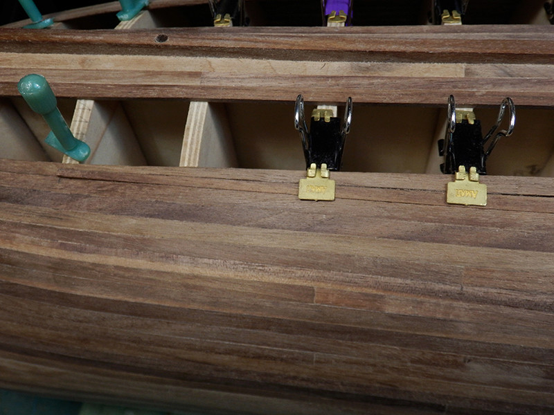

 Quelques photos de l'avancement,pas simple le bordage 😱,
Plus que 3 virures  cheers,il est temps de passer à autre choses.
Par contre elles ne sont pas symétriques et aussi souci avec la teinte, les dernières ne sont pas les mêmes que celles du kit 🤨.
