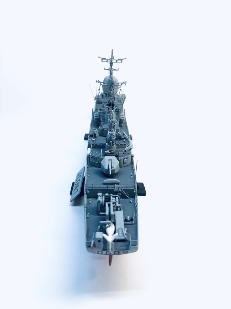

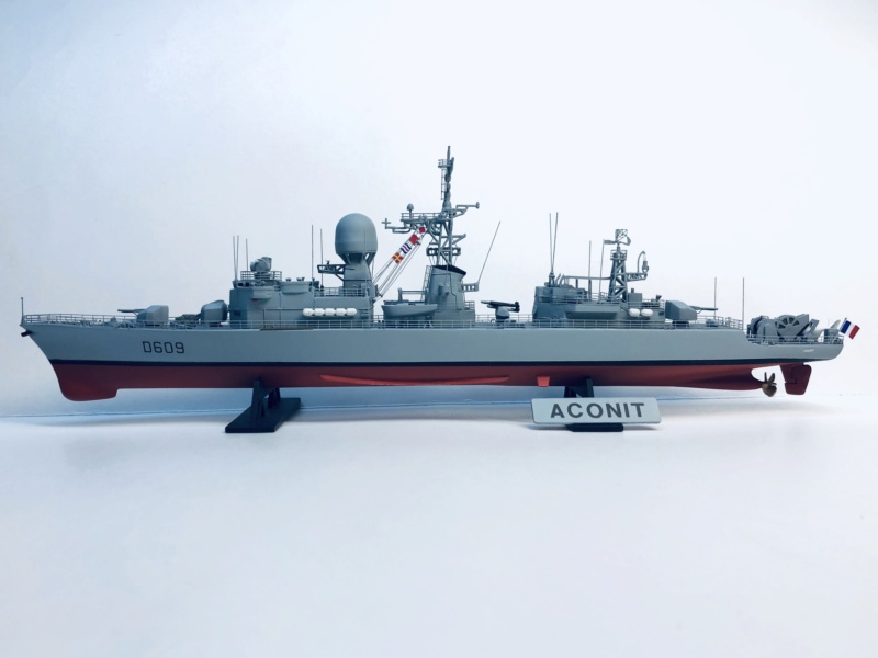

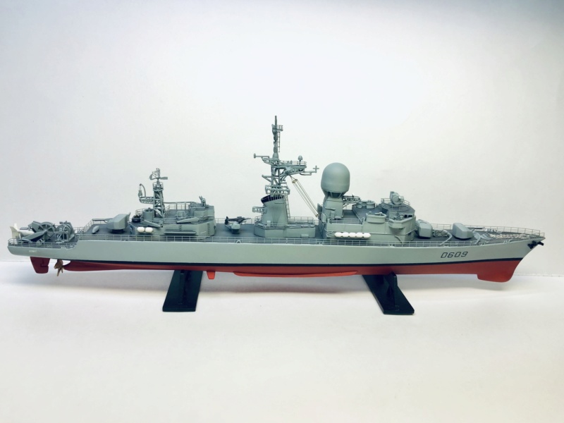

Voilà la suite (et la fin d'ailleurs…) de la réalisation de l'ACONIT D609:
Mise en place des radeaux Bombard, des ancres et des chaînes d'ancre;:
Frégate D609 ACONIT 1/400ème base HELLER + scratch - Page 2 Img_e272
Je réalise un canot en le taillant dans une chute de grappe:
Frégate D609 ACONIT 1/400ème base HELLER + scratch - Page 2 Img_e270
Frégate D609 ACONIT 1/400ème base HELLER + scratch - Page 2 Img_e271
Mise en place du missile Malafon sur sa rampe, et des radeaux Bombard et du Zodiac sur le roof arrière, et les 4 plaques "Valeur-Discipline-Honneur-Patrie" en provenance d'une PE l'Arsenal, que je trouve mieux que les décals habituels:
Frégate D609 ACONIT 1/400ème base HELLER + scratch - Page 2 Img_e274
Mise en place du tuteur du poisson et du canot sur le pont derrière la tourelle de 100mm arrière:
Frégate D609 ACONIT 1/400ème base HELLER + scratch - Page 2 Img_e273

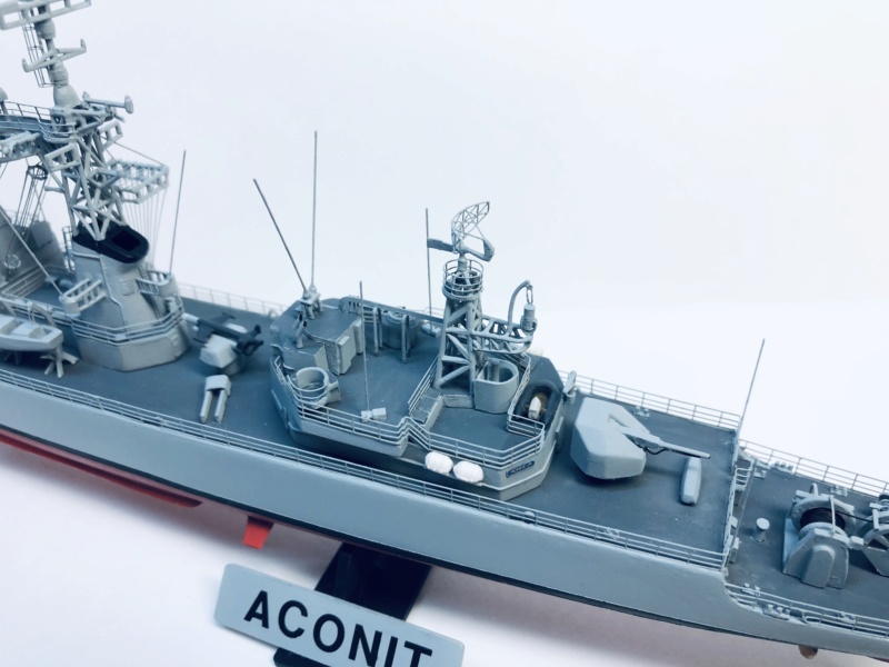

Je démarre maintenant la réalisation des rambardes:
Frégate D609 ACONIT 1/400ème base HELLER + scratch - Page 2 Img_e269
Frégate D609 ACONIT 1/400ème base HELLER + scratch - Page 2 Img_e275

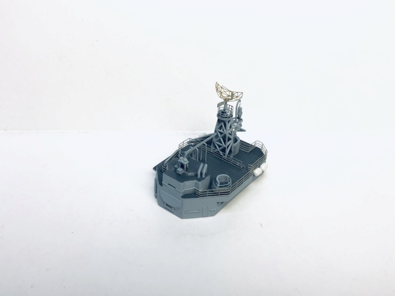

Je commence à équiper les 3 roofs avec les rambardes faites sur mesure, et le roof avant avec les bouées et les divers instruments de veille équipant les corbeilles:
Frégate D609 ACONIT 1/400ème base HELLER + scratch - Page 2 Img_e276
Frégate D609 ACONIT 1/400ème base HELLER + scratch - Page 2 Img_e277
Frégate D609 ACONIT 1/400ème base HELLER + scratch - Page 2 Img_e278
Frégate D609 ACONIT 1/400ème base HELLER + scratch - Page 2 Img_e280
Frégate D609 ACONIT 1/400ème base HELLER + scratch - Page 2 Img_e281
Mise en place des rambardes sur le roof arrière et de l'aérien du radar de veille DRBV 22 A:
Frégate D609 ACONIT 1/400ème base HELLER + scratch - Page 2 Img_e279
Frégate D609 ACONIT 1/400ème base HELLER + scratch - Page 2 Img_e282
Frégate D609 ACONIT 1/400ème base HELLER + scratch - Page 2 Img_e283
Je colle en place définitive les 3 roofs équipés, et je commence à poser les rambardes du pont principal. Voilà ce que ça donne à ce stade:
Frégate D609 ACONIT 1/400ème base HELLER + scratch - Page 2 Img_e288
Frégate D609 ACONIT 1/400ème base HELLER + scratch - Page 2 Img_e287
Réalisation des bossoirs en scratch. Les canots viennent du Duguay...
Frégate D609 ACONIT 1/400ème base HELLER + scratch - Page 2 Img_e284
Frégate D609 ACONIT 1/400ème base HELLER + scratch - Page 2 Img_e285
Mise en peinture:
Frégate D609 ACONIT 1/400ème base HELLER + scratch - Page 2 Img_e286
Fabrication des aériens en fil de cuivre:
Frégate D609 ACONIT 1/400ème base HELLER + scratch - Page 2 Img_e289
Frégate D609 ACONIT 1/400ème base HELLER + scratch - Page 2 Img_e290
Mise en place:
Frégate D609 ACONIT 1/400ème base HELLER + scratch - Page 2 Img_e291
Frégate D609 ACONIT 1/400ème base HELLER + scratch - Page 2 Img_e293
Frégate D609 ACONIT 1/400ème base HELLER + scratch - Page 2 Img_e292
Frégate D609 ACONIT 1/400ème base HELLER + scratch - Page 2 Img_e294

Pour finir des vues en gros plan (comme ça on verra bien tous les petits défauts….  Very Happy ):
Frégate D609 ACONIT 1/400ème base HELLER + scratch - Page 2 Img_e302
Frégate D609 ACONIT 1/400ème base HELLER + scratch - Page 2 Img_e305
Frégate D609 ACONIT 1/400ème base HELLER + scratch - Page 2 Img_e303
Frégate D609 ACONIT 1/400ème base HELLER + scratch - Page 2 Img_e304Frégate D609 ACONIT 1/400ème base HELLER + scratch - Page 2 Img_e306
Frégate D609 ACONIT 1/400ème base HELLER + scratch - Page 2 Img_e317
Frégate D609 ACONIT 1/400ème base HELLER + scratch - Page 2 Img_e308
Frégate D609 ACONIT 1/400ème base HELLER + scratch - Page 2 Img_e307
Frégate D609 ACONIT 1/400ème base HELLER + scratch - Page 2 Img_e316
Bon ben voilà ce montage est terminé… je vais mettre des photos de la maquette en situation dans la galerie des montage terminés, en compagnie d'autres frégates pour comparaison…
