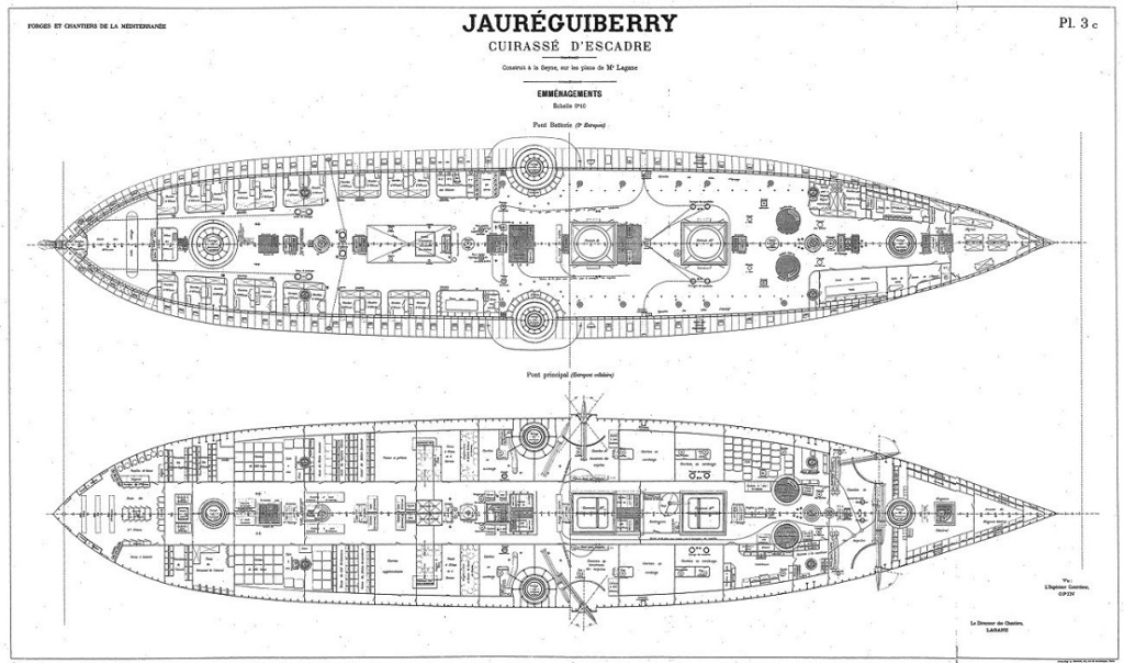

| Bonjour à tous, Début du chantier. Merci encore à Bruno et Christophe qui se sont très aimablement proposés pour me fournir les plans qui me manquaient.  Maintenant que je suis dans le cœur du sujet, je commence à mesurer l'ampleur de la tâche qui m'attend. En scratch, avant de réaliser le montage il faut réaliser les pièces ; ça a un peu tendance à allonger les temps de réalisation. Ça tombe plutôt bien, en ce moment c'est pas ça qui nous manque Comme c'est mon premier modèle en scratch, je tâtonne un peu, j'essaie plusieurs méthodes. Comme en plus le modèle choisi n'est pas le plus simple en terme de coque, je pense que je vais y aller joyeusement du mastic et du ponçage. Enfin chaque chose en son temps, pour le moment un petit aperçu du début du montage:  A bientôt pour la suite... _________________ A vaincre sans baril, on triomphe sans boire ! (Le Cidre - Acte III / Scène 4)

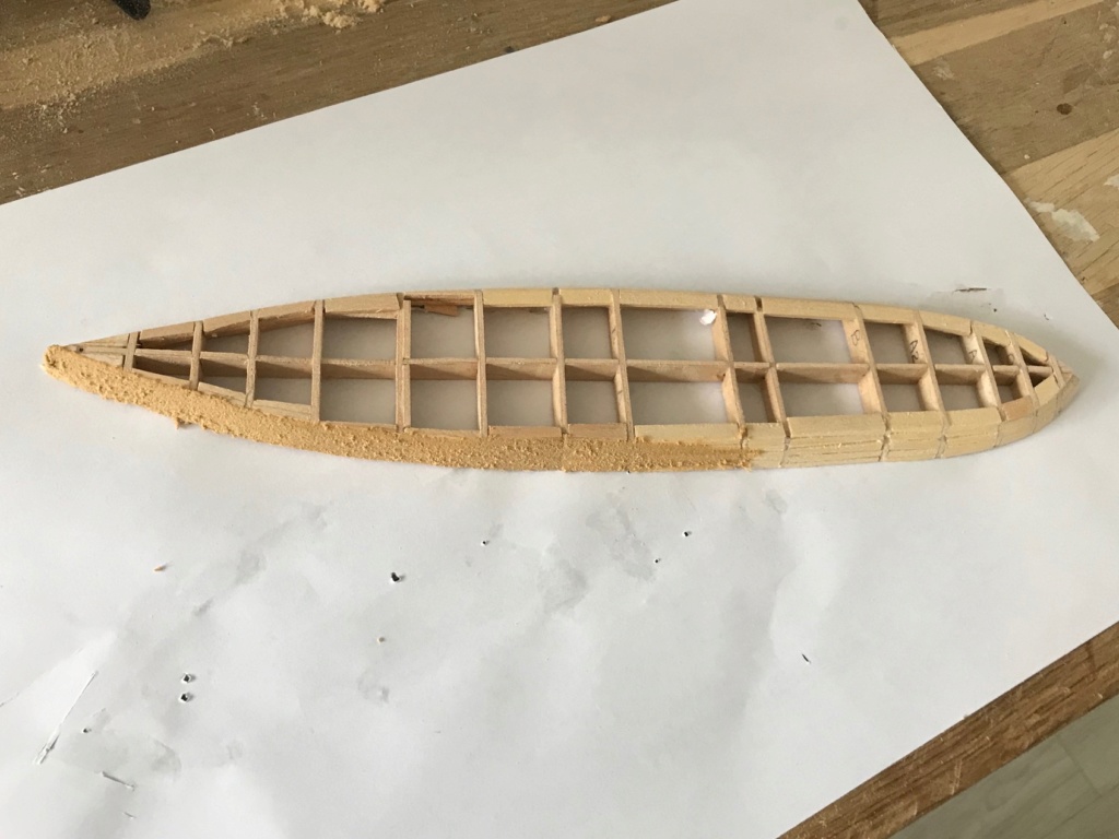

| Bonjour à tous, Reprise du chantier comme la météo est chagrine aujourd'hui. Le montage du premier niveau est fini, place au masticage:   Et en attendant que ça sèche, traçage et découpage du pont des gaillards:   Je vais passer au ponçage du mastic dès qu'il sera sec... _________________ A vaincre sans baril, on triomphe sans boire ! (Le Cidre - Acte III / Scène 4)

 | Sujet: Re: Cuirassé Jauréguiberry 1/500 Scratch Mer 08 Avr 2020, 19:00 | |
| Bonsoir à tous, Entre les séances de vélo d'appart et l'entretien du jardin (tonte de pelouse, taillage de haies...) j'ai réussi à trouver un peu de temps pour avancer sur mon projet. La coque jusqu'au pont des gaillards est mastiquée, poncée, apprêtée. J'ai collé le gaillard d'arrière et je commencé le montage des pont latéraux pour les affûts de 305mm. Les photos:    Je vais attaquer maintenant le montage du pont supérieur. A+ pour la suite du montage... Mais c'est fou comme les photos révèlent les défauts. Un peu de retouche de l'étrave s'impose. Je vais voir ça demain  _________________ A vaincre sans baril, on triomphe sans boire ! (Le Cidre - Acte III / Scène 4)
steph13 Premier maître
 | Sujet: Re: Cuirassé Jauréguiberry 1/500 Scratch Mer 08 Avr 2020, 19:17 | |
| Bonjour,
C'est original, ce montage. D'ordinaire, on construit en tranches non ? Et effectivement, on dirait que ton étrave n'est pas droite, c'est une illusion due à l'éclairage ?

PADOU35 Major
Localisation : Chartres Navire préféré : De Grasse
 | Sujet: Re: Cuirassé Jauréguiberry 1/500 Scratch Mer 08 Avr 2020, 19:29 | |
| Il y a un peu des deux je pense. Je vais revois ça demain parce que maintenant ça me chiffonne un peu trop... _________________ A vaincre sans baril, on triomphe sans boire ! (Le Cidre - Acte III / Scène 4)
PADOU35 Major
 | Sujet: Re: Cuirassé Jauréguiberry 1/500 Scratch Mer 08 Avr 2020, 19:32 | |

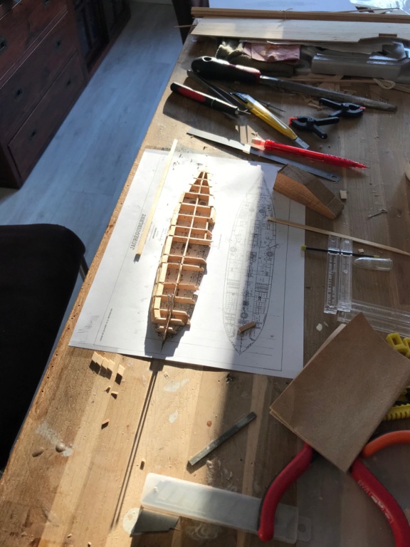

| Pour répondre à ta question Stéph, je suis partis de plans de coupes à partir desquels j'ai découpés les traverses, puis après j'ai entretoisé et limé/poncé pour reproduire le profil de la coque. Ça fonctionne pas trop mal en fait. _________________ A vaincre sans baril, on triomphe sans boire ! (Le Cidre - Acte III / Scène 4)
 | Sujet: Re: Cuirassé Jauréguiberry 1/500 Scratch Jeu 09 Avr 2020, 11:13 | |
| - PADOU35 a écrit:
- Pour répondre à ta question Stéph, je suis partis de plans de coupes à partir desquels j'ai découpés les traverses, puis après j'ai entretoisé et limé/poncé pour reproduire le profil de la coque.
Ça fonctionne pas trop mal en fait. Bonjour, Oui, cela fonctionne même plutôt bien. Je ne connaissais pas cette manière de faire. C'est l'avantage du forum, on en apprend tous les jours (et même souvent plusieurs fois par jour  ) Steph | |

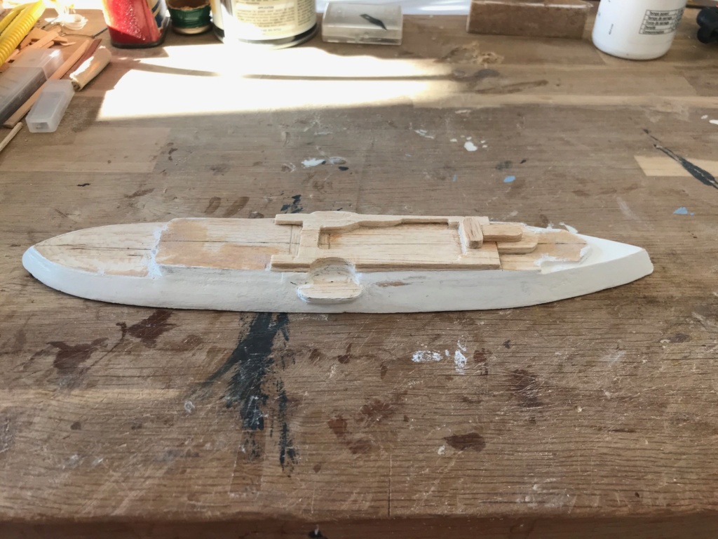

 | Sujet: Re: Cuirassé Jauréguiberry 1/500 Scratch Ven 10 Avr 2020, 21:20 | |

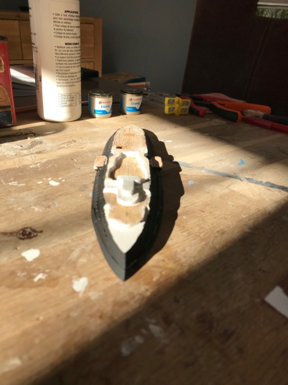

| Bonsoir, Les avancées du jour. Pose du pont supérieur, du pont canon de proue, et encore du mastic, et encore du ponçage...   Je ponce donc j'essuie comme disait l'autre ! Allez A+ _________________ A vaincre sans baril, on triomphe sans boire ! (Le Cidre - Acte III / Scène 4)

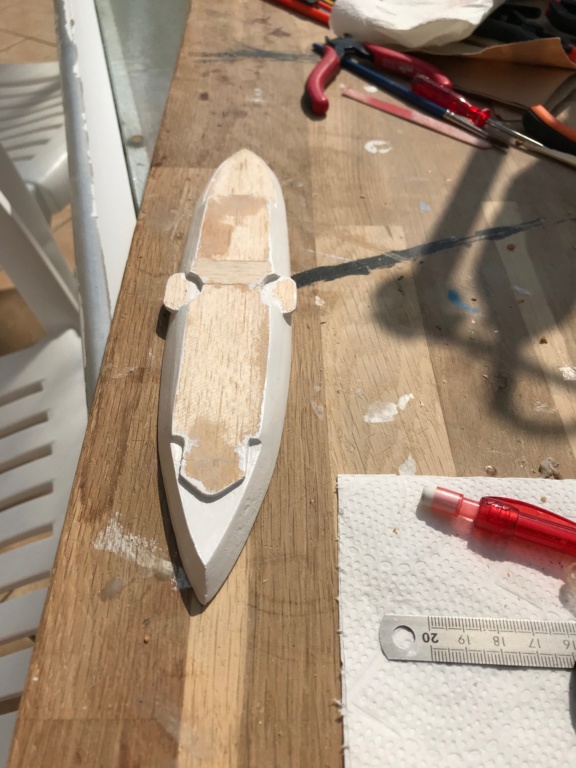

| Bonjour à tous, Voici les dernières avancées. Gaillards d'avant et arrière, pont supérieur, mastiquage et ponçage de la coque, première couche d'apprêt. Et tout ça au soleil Les photos:      Voilà pour aujourd'hui. Il me reste à attaquer le ponçage de finition et vraisemblablement quelques petites retouches de ci de là. Et puis je me suis décidé à faire un pontage en bois, tant qu'à faire compliqué... _________________ A vaincre sans baril, on triomphe sans boire ! (Le Cidre - Acte III / Scène 4)

 | Sujet: Re: Cuirassé Jauréguiberry 1/500 Scratch Dim 12 Avr 2020, 18:18 | |
| Bonjour à tous, Comme d'hab' les avancées du jour: Démarrage des superstructures, élévation de la base du château avant.   Les plans ne sont pas toujours faciles à lire, et même en recoupant avec les photos il y a des zones difficiles à définir. C'est notamment le cas de la base du château avant. A+ _________________ A vaincre sans baril, on triomphe sans boire ! (Le Cidre - Acte III / Scène 4)

chris Amiral
 | Sujet: Re: Cuirassé Jauréguiberry 1/500 Scratch Dim 12 Avr 2020, 22:13 | |
| Salut Padou, beau travail pour ton début de scratch. Je pense qu'avant de continuer tu devrais adoucir les formes pour avoir une meilleure vision d'ensemble. Tu pourrais utiliser des gabarits extérieur pour bien définir les formes de ta coque. Les parties avant et arrière manque un peu d'angle, tu pourras faire la finition avec un galbe ajouté en plastique par exemple. _________________ Christophe... _____________________

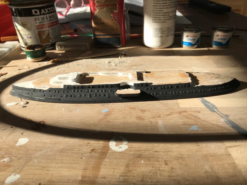

 | Sujet: Re: Cuirassé Jauréguiberry 1/500 Scratch Mer 15 Avr 2020, 18:36 | |

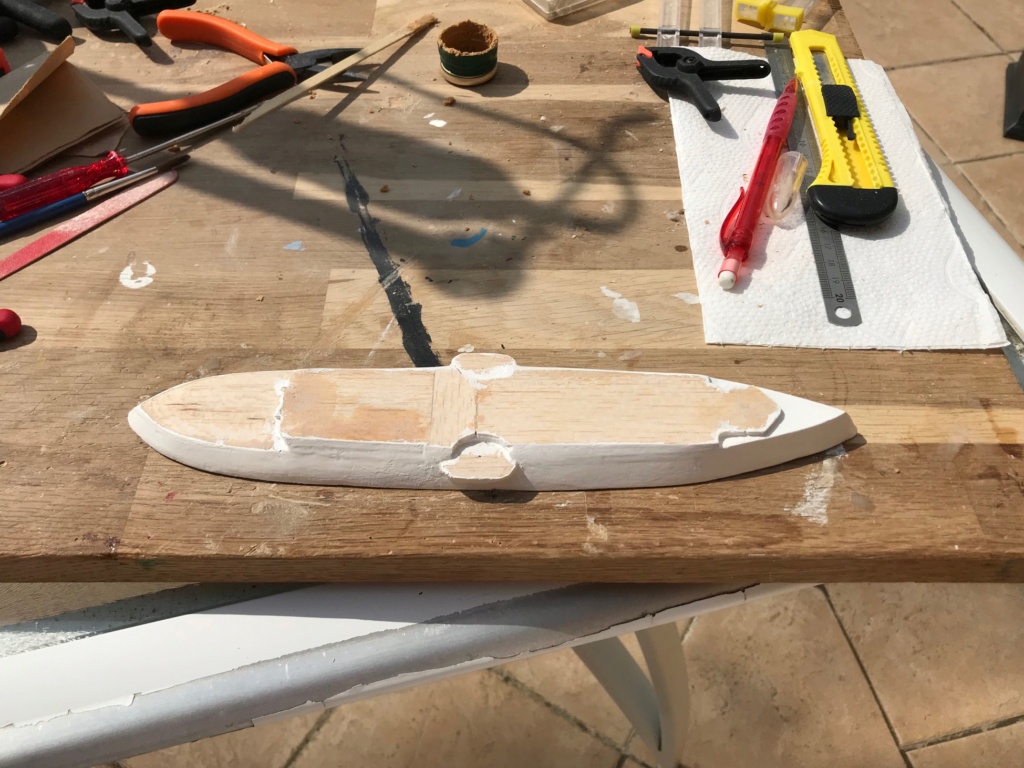

| Bonjour à tous, Ça avance un peu quand même ! Aujourd'hui fin du collage des sabords, mise en peinture de la coque et préparation des ponts en bois...   Préparation des placages des ponts en bois, ici le gaillard d'arrière, mais la découpe définitive n'est pas encore effectuée.  A bientôt, _________________ A vaincre sans baril, on triomphe sans boire ! (Le Cidre - Acte III / Scène 4)

 | Sujet: Re: Cuirassé Jauréguiberry 1/500 Scratch Jeu 16 Avr 2020, 19:41 | |

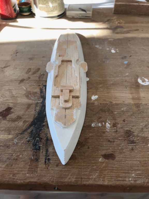

| Bonjour à tous, Les avancées du jour, qui ne sont pas nombreuses car la réalisation des ponts en bois a été plus chronophage que prévu. Les photos   Il reste les deux ponts latéraux des affûts de 305mm à habiller, quelque retouches de peinture avant d'attaquer les superstructures. A+ pour la suite _________________ A vaincre sans baril, on triomphe sans boire ! (Le Cidre - Acte III / Scène 4)
bgire Expert
 | Sujet: Re: Cuirassé Jauréguiberry 1/500 Scratch Jeu 16 Avr 2020, 20:50 | |
| Chouette ! Attention : pas de pont en bois sur la plage avant (tôle nue) et arrière (linoleum brun rouge). Ponts en bois au niveau des petites tourelles doubles latérales. Au-dessus : linoleum brun rouge sauf passerelle : caillebotis bois naturel.
