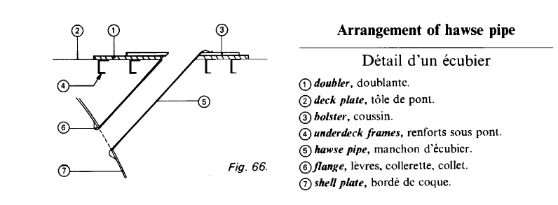

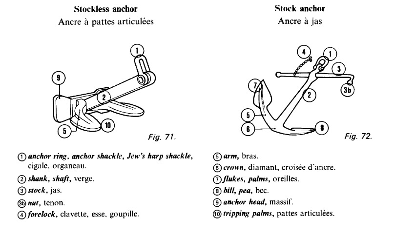

Juste une petite remarque venant d'un marin; tes ancres ne sont pas "à poste" comme on dit, le bosco se serait fait engueulé..
Ce n'est pas de ta faute, car les ancres de maquettes ne sont parfois pas articulées ou pas avec assez d'angle de verge ( Saint ) c'est le terme. On en voit souvent montées ainsi.
Donc ne pas hésiter à la tordre un peu pour que les deux bras de l'ancre viennent se coller sur la collerette du tube d'écubier.
Croiseur lourd HMS Kent - 1/350 - Trumpeter - Eric78 - Page 3 Screenshot-2020-05-03-15-36-25-590
Croiseur lourd HMS Kent - 1/350 - Trumpeter - Eric78 - Page 3 Screenshot-2020-05-03-15-58-57-924
Les plaques d'acier autour de la collerette sont en général faites d'un acier bien plus épais car les bras de l'ancre viennent s'appuyer dessus et se bloquer ou sur la collerette si elle est plus proéminente et la chaine également vient provoquer des efforts considérables à cet endroit quand le bateau est mouillé et qu'il y a du vent.. Le but étant que l'ancre ne bouge pas en mer surtout par mauvais temps, elle pourrait défoncer la coque à cet endroit telle que tu les présentes.

Merci pour l’info c’est corrigé et je crois fini...
