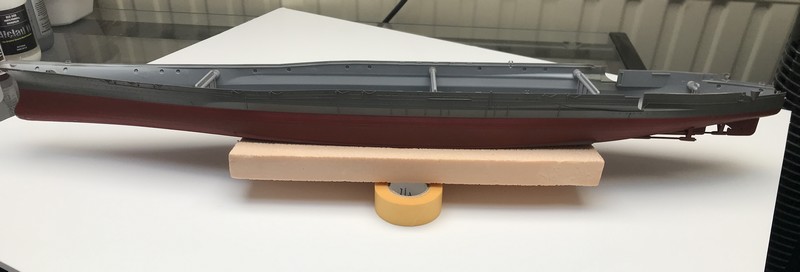

MessageSujet: Re: Yamato Hasegawa 1/450   Yamato Hasegawa 1/450 EmptyDim 05 Avr 2020, 14:37
Bonjour tout le monde
J'espère que vous vous portez tous bien !
Peinture de la coque terminée :
Yamato Hasegawa 1/450 Img_2411
Yamato Hasegawa 1/450 Img_2412
Cela parait un peu foncé car à l'ombre mais la couleur me plait ! Le gris H83 est magnifique aussi ...
j'ai quelques pétouilles à reprendre par ci par là ..
Petite question : est-ce que vous vernissez vos coquez pour les protéger un peu ? Car là, j'ai à peine passer un coton tige sur la partie rouge qu'une petite trace est apparue. Rien d'insurmontable, mais si je fais ça à chaque fois que je bouge la coque ...
Merci sourire

MessageSujet: Re: Yamato Hasegawa 1/450   Yamato Hasegawa 1/450 EmptyDim 05 Avr 2020, 14:41
Bonjour Gomick,
Cela part bien,
Perso je ne vernis pas avant d'avoir fait le vieillissement mais d'autres le font systématiquement avec un vernis mat.
Surtout, une fois la coque peinte, si je dois la manipuler je mets de gants en latex jetables (bon c'est pas la meilleure époque pour en trouver mais je trouve cela indispensable vu que je ne vernis pas la coque).
Bon courage pour la suite.
