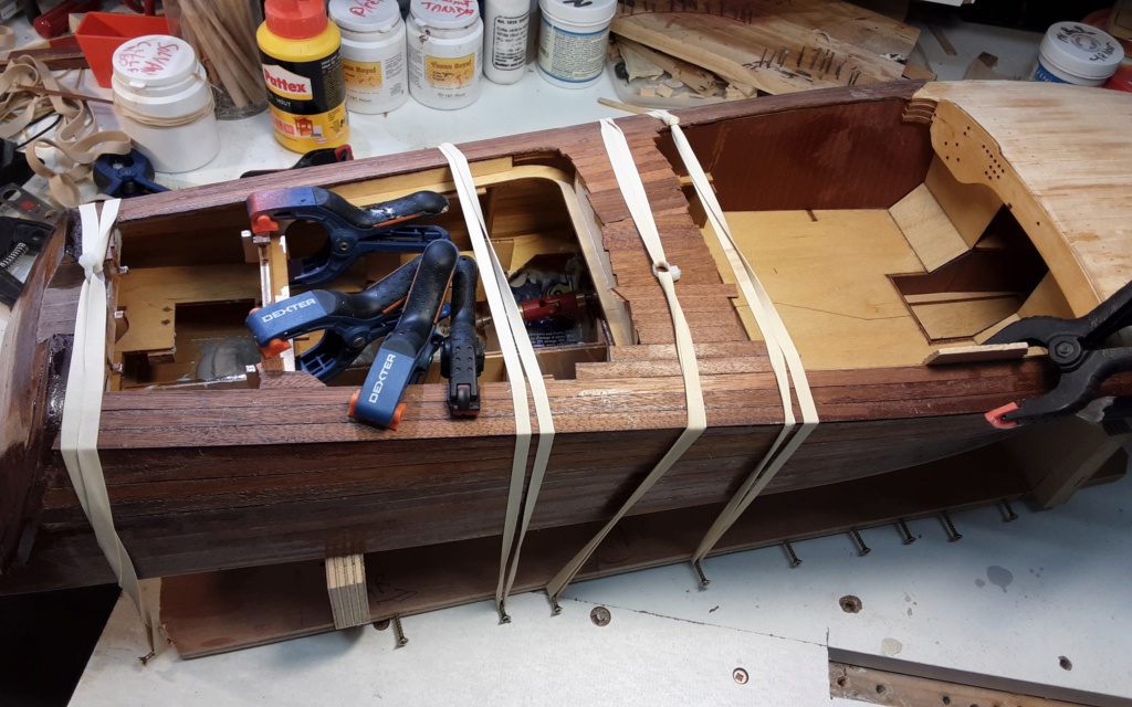

| Bonsoir Collage terminé, ponçage et préparation des tubes d'hélices. Collage à l'araldite. Bonne soirée Jacques _________________ Amitiés Jacouil | |

| Bonsoir Comme j'ai du temps je continu d'autant qu'il faut que je me fabrique les pièces bois car récupéré le kit comme çà avec juste un peu d'accastillage, demain je vais jouer de la scie à ruban et de la raboteuse, heureusement que j'ai un peu d'acajou d'avance. Quelques photos Conseil de l'ancien souvent alors renfort de la coque au niveau des cardans car quand çà pète çà perce la coque et la glouglouglou. bonne soirée Jacques _________________ Amitiés Jacouil | |

| Bonsoir Je galère un peu pour rattraper les bêtises et suis obligé de modifier à ma façon pour faire quelques chose de propre pas évident. Je vous met quelques photos de l'avancement de la bête. Bonne soirée Jacques _________________ Amitiés Jacouil | |

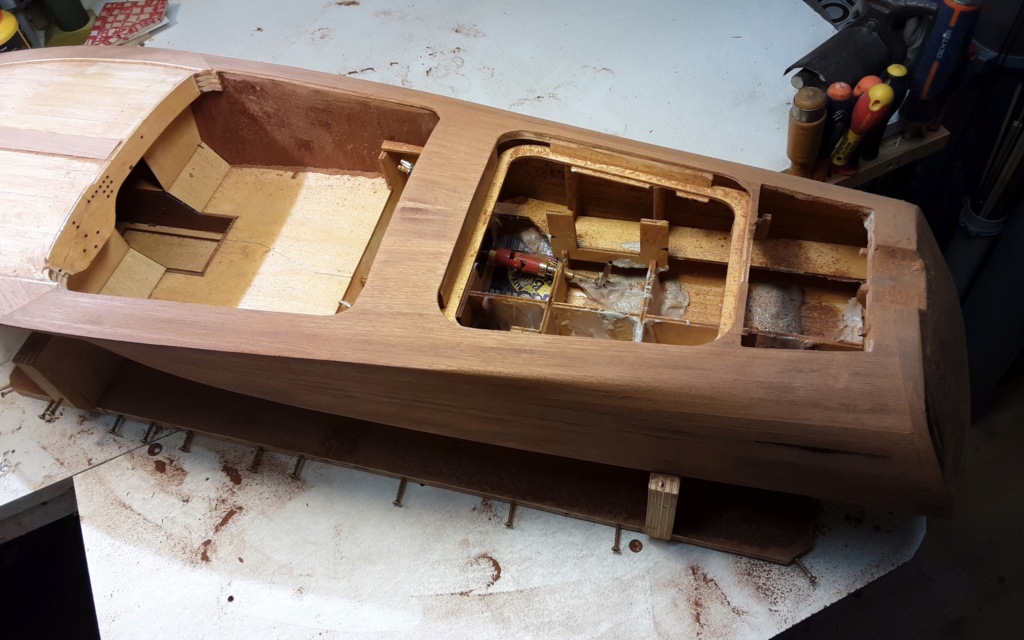

| Sujet: Re: Mon Riva aquarama echelle 1/10 de chez Amati Dim 29 Mar 2020, 20:42 | |
| Bonsoir Aujourd’hui je continu le pont avant et ponçage de toute la coque, en attendant de recevoir les baguettes de noyer, ponçage pas encore finit ce soir çà fait de la poussière après résine époxi d'office extérieure et intérieur. Les photos. Bonne soirée Jacques _________________ Amitiés Jacouil | |

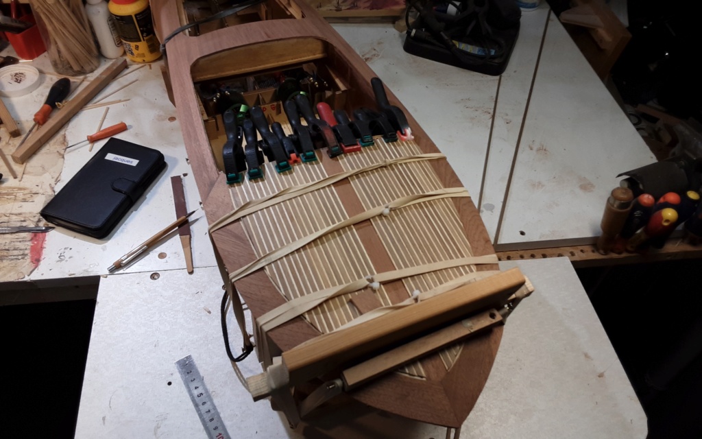

| Sujet: Re: Mon Riva aquarama echelle 1/10 de chez Amati Lun 30 Mar 2020, 21:07 | |
| Je me suis débité des baguettes, entre temps il à fallut que je me face une bague au tour pour changer la lame de circulaire proxxon qui n'avait pas le même entraxe, et ensuite j'ai fait un montage à blanc sans coller des baguettes du pont avant pour voir ce que ça donne ci çà rend bien qu'en pensez vous? Je vous met les photos. Voilà pour ce soir. Bonne soirée Jacques _________________ Amitiés Jacouil | |

| Sujet: Re: Mon Riva aquarama echelle 1/10 de chez Amati Mar 31 Mar 2020, 20:59 | |
| Bonsoir J'avance sur le pont avant je trouve que çà a de la gueule, pas beaucoup travaillé dessus aujourd’hui. Bonne soirée Jacques _________________ Amitiés Jacouil | |

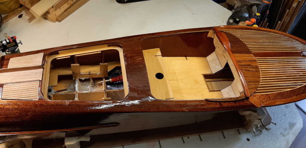

| Sujet: Re: Mon Riva aquarama echelle 1/10 de chez Amati Mer 01 Avr 2020, 20:43 | |
| Bonsoir Bon le pont est collé et poncé prêt à vernir mais avant il y a encore du boulot. A demain Jacouil _________________ Amitiés Jacouil | |

| Sujet: Re: Mon Riva aquarama echelle 1/10 de chez Amati Jeu 02 Avr 2020, 20:37 | |
| Bonsoir Petite avancée aujourd’hui + encore du ponçage. Ce matin j'ai reçu mon vernis j'espère que j'en aurais suffisamment pas sur vu qu'il faut au moins 10 couches. Voilà pour ce soir et à demain Jacouil _________________ Amitiés Jacouil | |

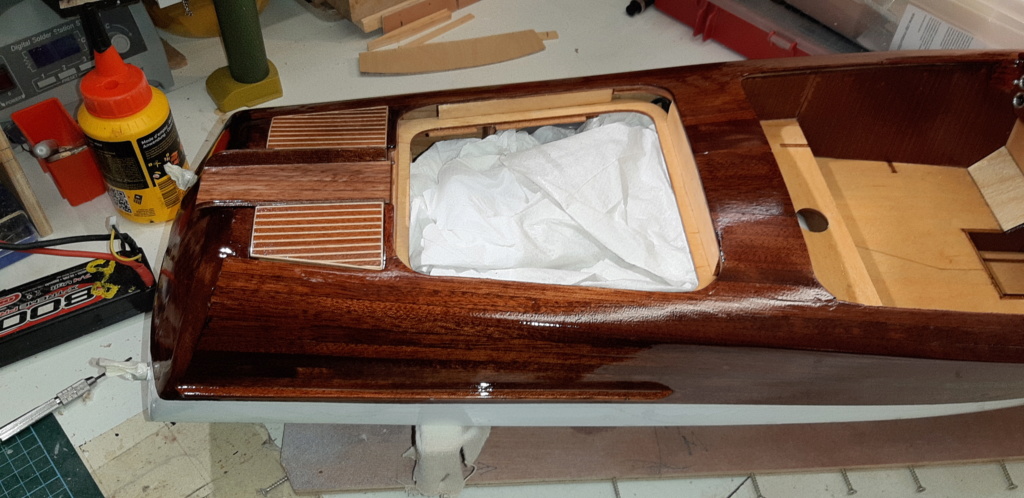

| Sujet: Re: Mon Riva aquarama echelle 1/10 de chez Amati Ven 03 Avr 2020, 21:01 | |
| Bonsoir Çà avance doucement un petit montage à blanc du pare brise pour tracer le tableau de bord. Bonne soirée Jacques _________________ Amitiés Jacouil | |

| Sujet: Re: Mon Riva aquarama echelle 1/10 de chez Amati Sam 04 Avr 2020, 23:06 | |
| Bonsoir J'ai finit le pont avant et le tableau de bord pas visible ce soir car j'ai passé la résine époxy sur la coque maintenant il faut que çà sèche on verra demain. Bonne soirée Jacques _________________ Amitiés Jacouil | |

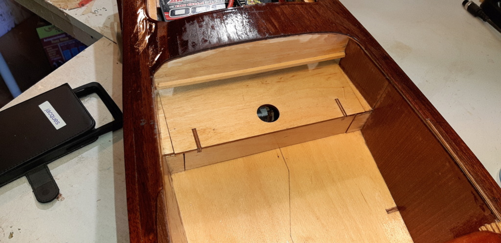

| Bonsoir Oui Yves je pense aussi que çà ira. Le travail du jour d'abord nettoyage de printemps de mon atelier à force de poncer et raboter il faut nettoyer de temps en temps puis ensuite préparation de la casquette du tableau de bord taillé dans un morceau d'acajou a 210x19x19mm à la scie à ruban et ponceuse, mise en place des tuyaux de refroidissement avec du tube laiton et fixé à l'araldite. On peut déjà voir que çà brille mais ce n'est pas le vernis c'est la résine époxy qui d’ailleurs à coulé à certains endroits ceux qui veut dire encore une séance de ponçage en perspective. Les photos plus explicites. Voila pour aujourd’hui la suite demain si vous le voulez bien. Bonne soirée Jacques _________________ Amitiés Jacouil | |

| Sujet: Re: Mon Riva aquarama echelle 1/10 de chez Amati Lun 06 Avr 2020, 21:01 | |
| Bonsoir Des nouvelles du jour, ce matin quelques courses puis retour à l'atelier, objectif finir les tubes de refroidissements, collage de la casquette du tableau de bord, et on commence les montages radio et safran. Les photos en premier collage des tubes de refoulement de refroidissement avec les tuyaux d'échappement. Collage de la casquette du tableau de bord. Préparation radio et tringlerie safrans. Bonne soirée Jacques _________________ Amitiés Jacouil | |

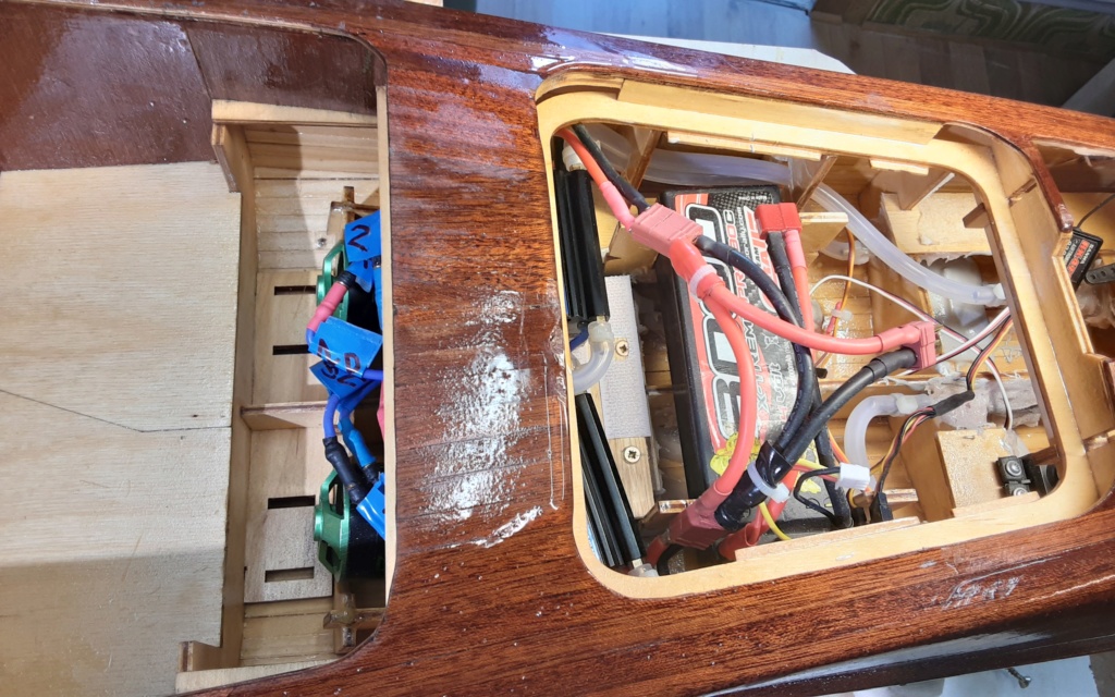

Localisation : Gironde
| Sujet: Re: Mon Riva aquarama echelle 1/10 de chez Amati Mer 08 Avr 2020, 20:45 | |
| Bonsoir Aujourd’hui mise en place de la tripaille, pas facile c'est un peu la crise du logement il faut ruser mais je vais y arriver car après il va y avoir du travail de peinture + l’accastillage de quoi m'occuper encore un moment. Les photos. Bonne soirée _________________ Amitiés Jacouil | |
