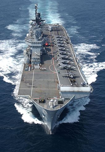

horos a écrit:
Je sèche un peu:
La couleur du pont d'envol...
Sur le schéma airfix on parle de light grey en couleur dominante avec le sky jump en dark grey
J'ai vu un schéma où la couleur dominante est le light grey avec toute la bande pont d'envol en dark grey.
Puis sur les photos on trouve un pont d'envol uniforme (darkgrey?) avec parfois le sky jump avec une couleur moins foncée (light grey)
Alors je ne sais vraiment pas où se trouve la vérité...
Comme dirait Fox : "La vérité est ailleurs"
Comme sur beaucoup de navires les couleurs utilisées ont changé d'époque en époque.
A moins que tu ne veuilles le représenter à une date très précise, un gris foncé devrait faire l'affaire.
Quoique d'un point de vue esthétique, un pont avec plusieurs couleurs (light et dark grey) cassera un peu le "toutgris" du sujet et mettra en valeur et en volume l'ensemble.
Pour une date précise, tu suis bêtement les photos de l'évènement concerné.

Je dirais environ 2005...
HMS Illustrious (Airfix+PE Eduard et Wem 1/350°) par horos - Page 3 Usmc_h10
On le voit ici le 10 juillet 2007, où a l'occasion d'un Joint Task Force Exercice, un Osprey a atterri pour la première fois sur une navire non US. On voit bien le sky jump qui est d'une couleur différente. En fait il a plus que probablement été repeint lors de son carénage des années 2005 où le sky jump avait été complètement refait , d'où la différence de couleur.
Je crois bien que je vais le peindre comme ça, et comme tu l'as ben dit, Bruno, ça cassera un peu la monotonie du pont d'envol?
