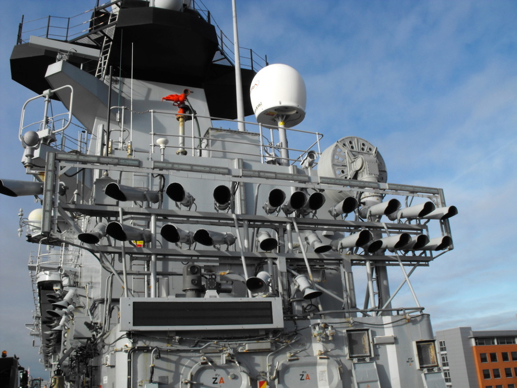

Bon maintenant que mon San Francisco est terminé, je peux me remettre sur mon Illustrious.
Petite question technique: que sont ce ces espèces de "cônes" sur le cadre et sur les côtés de l'ïlots? et comment je pourrais les refaire, car dans le kit Airfix, ils sont moulés avec le cadre et presque irrécupérables si on veut les avoir propres:
HMS Illustrious (Airfix+PE Eduard et Wem 1/350°) par horos 91425310
HMS Illustrious (Airfix+PE Eduard et Wem 1/350°) par horos Dscn2176
je n'ai pas fais le compte exact mais je crois bien qu'il y en a plus que 50 pièces comme cela sur tout l’îlot.

ça ressemble à de l'éclairage... Interrogation
HMS Illustrious (Airfix+PE Eduard et Wem 1/350°) par horos 16884313
HMS Illustrious (Airfix+PE Eduard et Wem 1/350°) par horos Empty
MessageSujet: Re: HMS Illustrious (Airfix+PE Eduard et Wem 1/350°) par horos   HMS Illustrious (Airfix+PE Eduard et Wem 1/350°) par horos EmptyLun 13 Avr 2020, 10:27
La supposition de Christian me plaît bien, vu leur répartition et leur orientation....
C'est bien ce que je croyais aussi...ca ressemble a de gros klaxons, mais vu le nombre je penche, comme vous, vers des spots d'éclairage.
Personne n'a une idée de la façon de reproduire ce genre de pièce?

Il y a des grands et des petits... Un corps avec une tige de CP, le reste avec de la CP de 0.13 mise en forme ou bien du papier alu ( mais très fragile).
Sinon, tu fais un Master et des pièces en résine.

Il faudrait que la tige de 0.13 soit un peu conique, non?

peut être un moule en bois passer à la bougie pour que ça ne colle pas
puis mouler du papier craft et enduire à la cyano
quand c'est sec démouler

Bonjour Bromure,
Il faut graver le bois alors? Les pièces font 3 sur 1.3 mm, ça va être chaud quand même non?

je ne comprends pas graver le bois
tu prends un tourillon en bois et tu lui donne la forme qui est conique si j'ai bien compris
tu l'enduit avec un démoulant
tu forme sur ce mandrin une piece en papier craft que tu enduit de cyano
quand c'est sec tu demoule la piéce en craft
concernant l'alluminium on trouve dans des magasins d'art plastique de l'alluminium à repousser plus épais que l'alluminium ménagé  on dit aussi alluminium a embosser
