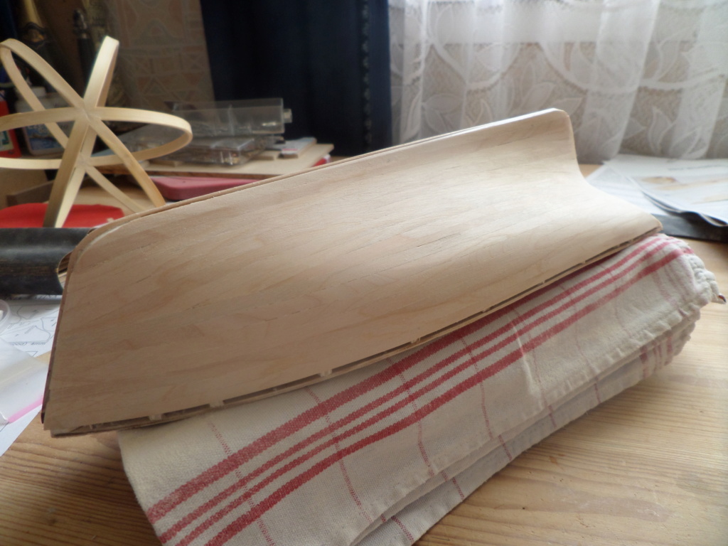

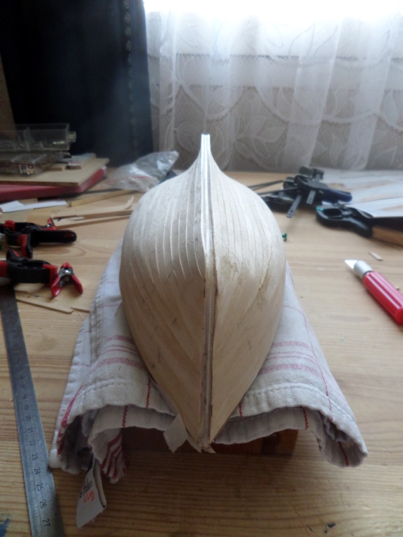

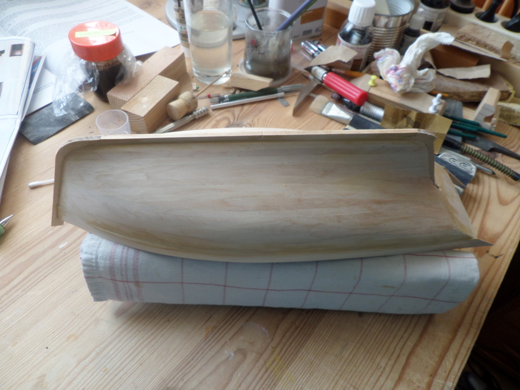

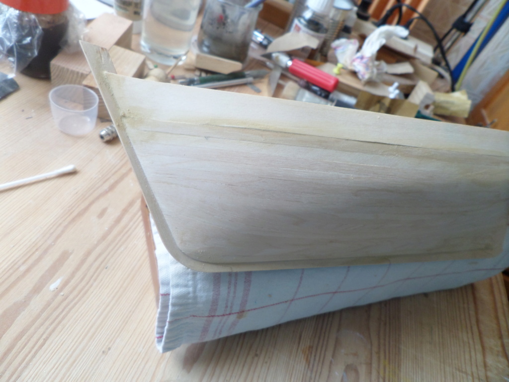

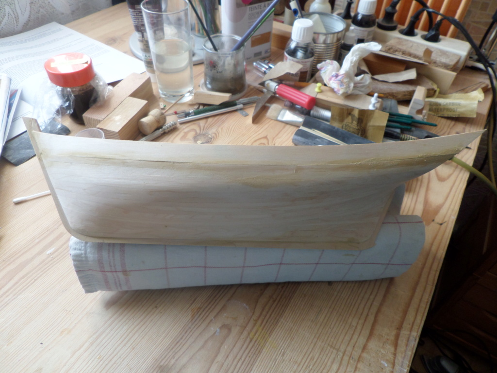

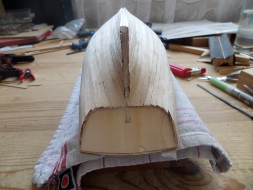

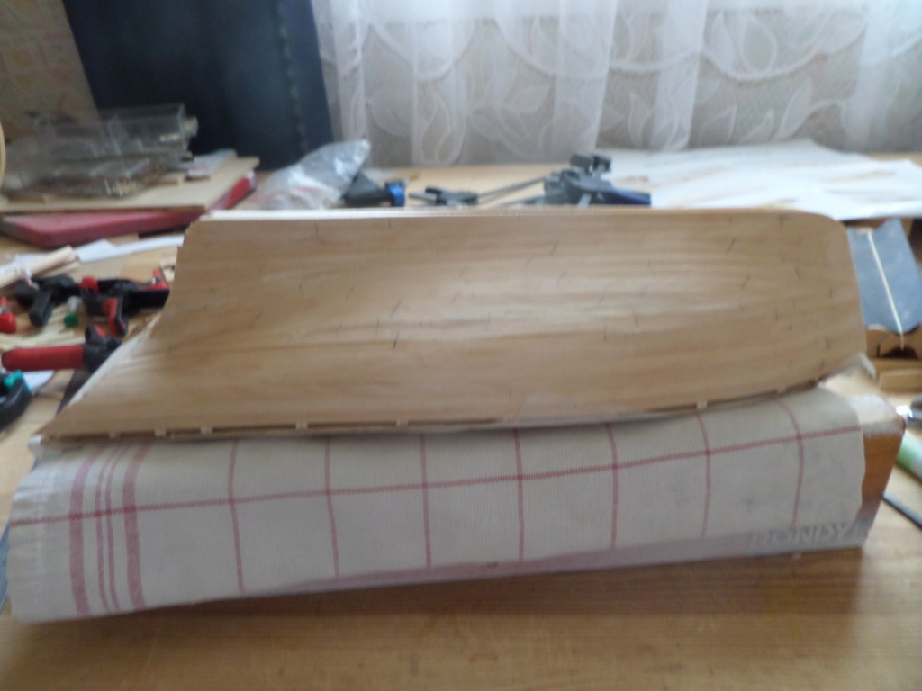

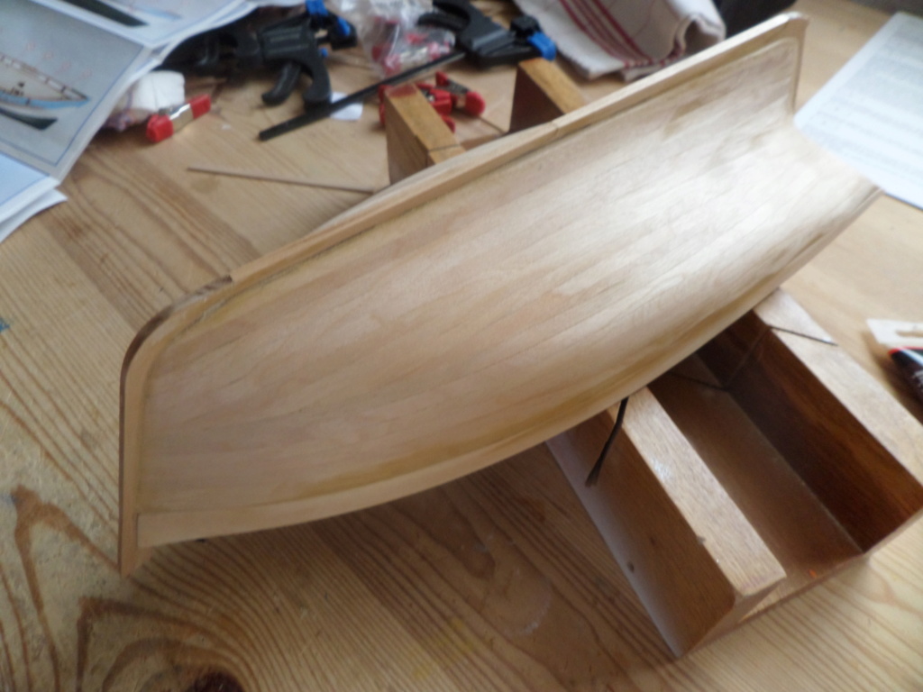

J'espère que tout le monde va bien.
Cela fait 8 jours que je n'ai pas donné de nouvelle mais c'est parce que je travaillais au bordage de mon bateau.
Thonier Marie-Jeanne (Artesania Latina 1/50°) de Pipr Sam_6940
Le bordage est terminé
Thonier Marie-Jeanne (Artesania Latina 1/50°) de Pipr Sam_6942
Thonier Marie-Jeanne (Artesania Latina 1/50°) de Pipr Sam_6941
Thonier Marie-Jeanne (Artesania Latina 1/50°) de Pipr Sam_6943
Thonier Marie-Jeanne (Artesania Latina 1/50°) de Pipr Sam_6945
Premier ponçage
Thonier Marie-Jeanne (Artesania Latina 1/50°) de Pipr Sam_6944
Thonier Marie-Jeanne (Artesania Latina 1/50°) de Pipr Sam_6946
Thonier Marie-Jeanne (Artesania Latina 1/50°) de Pipr Sam_6947
Il reste encore du travail bien sûr mais ça donne déjà une bonne idée.

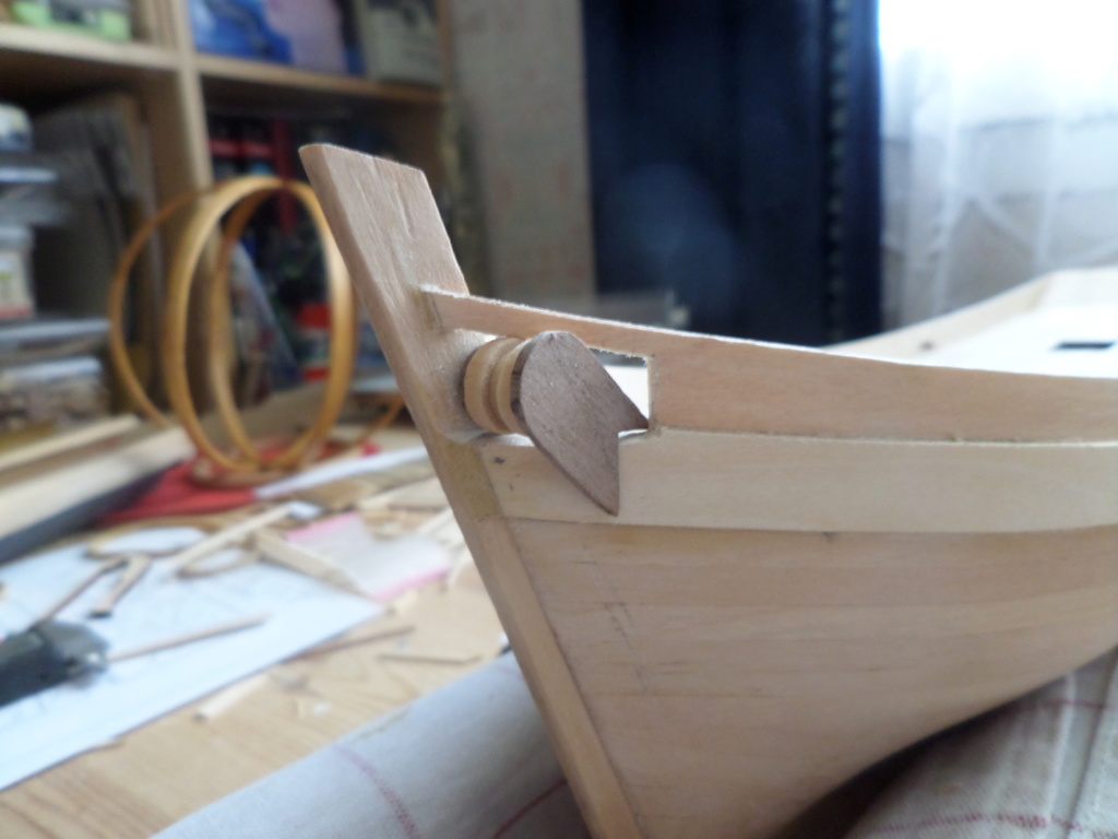

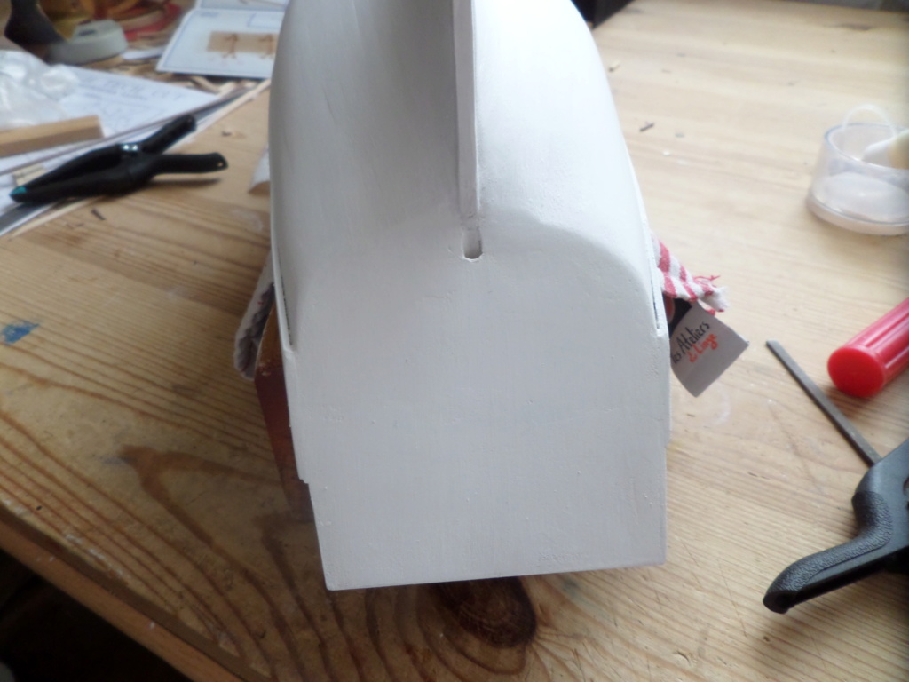

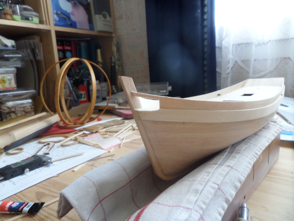

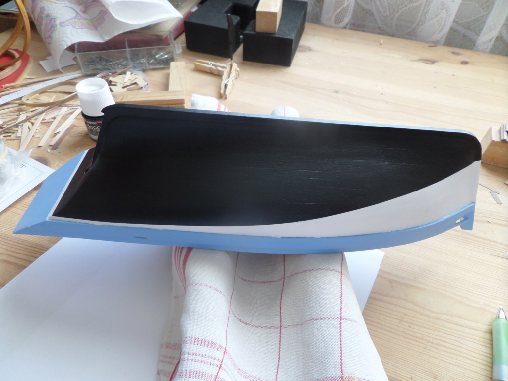

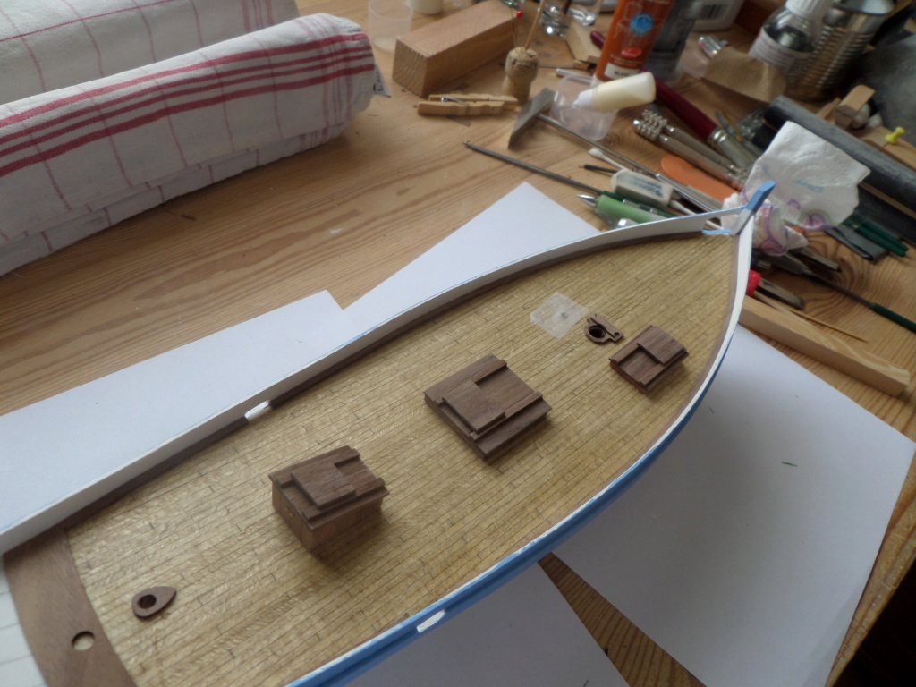

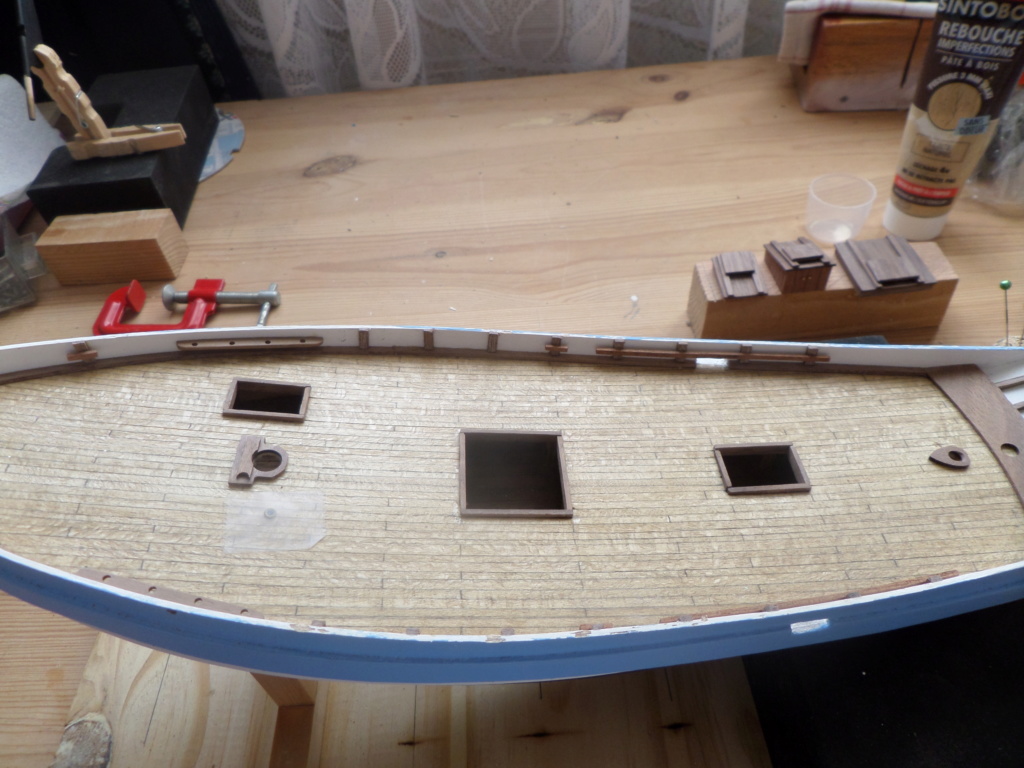

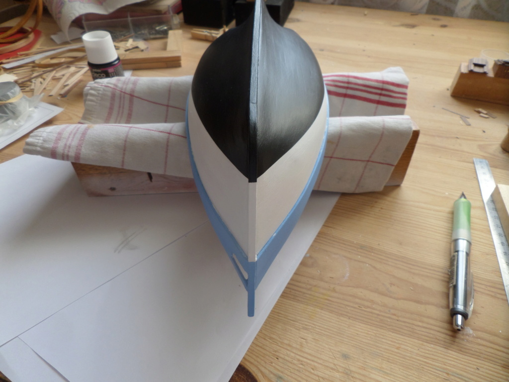

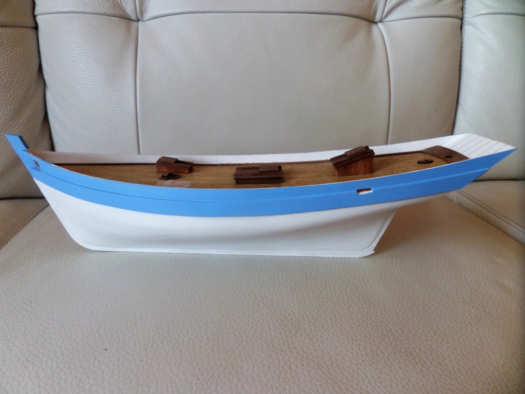

Bon voila la suite.
Pose des préceintes
Thonier Marie-Jeanne (Artesania Latina 1/50°) de Pipr Sam_7012
Quelques masquages de petits défauts
Thonier Marie-Jeanne (Artesania Latina 1/50°) de Pipr Sam_7010
Thonier Marie-Jeanne (Artesania Latina 1/50°) de Pipr Sam_7011
Pose de la fausse quille.
Thonier Marie-Jeanne (Artesania Latina 1/50°) de Pipr Sam_7013
Thonier Marie-Jeanne (Artesania Latina 1/50°) de Pipr Sam_7015
Teinte du pont.
Thonier Marie-Jeanne (Artesania Latina 1/50°) de Pipr Sam_7014
Bon week-end à tous.

La construction se poursuit gentiment.
Le tableau arrière et le gouvernail.
Thonier Marie-Jeanne (Artesania Latina 1/50°) de Pipr Sam_7018
Deux couches de fondur avec ponçage entre les couches.
Thonier Marie-Jeanne (Artesania Latina 1/50°) de Pipr Sam_7016
Percement des dalos.
Thonier Marie-Jeanne (Artesania Latina 1/50°) de Pipr Sam_7017
Orifice pour le treuil.
Thonier Marie-Jeanne (Artesania Latina 1/50°) de Pipr Sam_7021
Orifice sans le treuil.
Thonier Marie-Jeanne (Artesania Latina 1/50°) de Pipr Sam_7020
Première couche d'apprêt.
Thonier Marie-Jeanne (Artesania Latina 1/50°) de Pipr Sam_7019
Peinture des préceintes.
Thonier Marie-Jeanne (Artesania Latina 1/50°) de Pipr Sam_7022
Voila c'est tout pour aujourd'hui.

Voici la suite.
Thonier Marie-Jeanne (Artesania Latina 1/50°) de Pipr Sam_7023
Thonier Marie-Jeanne (Artesania Latina 1/50°) de Pipr Sam_7024
Thonier Marie-Jeanne (Artesania Latina 1/50°) de Pipr Sam_7025

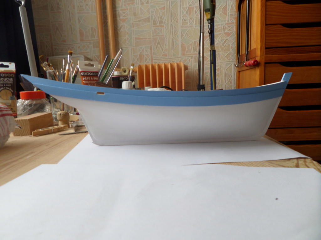

Toute la coque en blanc
Thonier Marie-Jeanne (Artesania Latina 1/50°) de Pipr Sam_7026
Poncer mais pas trop pour voir les virures
Thonier Marie-Jeanne (Artesania Latina 1/50°) de Pipr Sam_7027
Le tableau arrière
Thonier Marie-Jeanne (Artesania Latina 1/50°) de Pipr Sam_7028
Les roofs.
Thonier Marie-Jeanne (Artesania Latina 1/50°) de Pipr Sam_7029
La peinture bleu.
Thonier Marie-Jeanne (Artesania Latina 1/50°) de Pipr Sam_7030
Avec un peu plus de lumière.
Thonier Marie-Jeanne (Artesania Latina 1/50°) de Pipr Sam_7031
Dommage je n'ai plus de peinture noire. Il va falloir que je la commande en ligne. J'en ai plus chère de port que de peinture.
Bon je continue.
Pipr

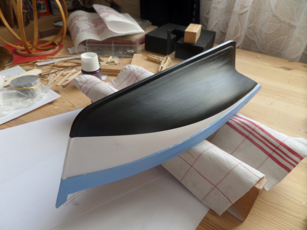

Bon j'ai trouvé de la peinture noir mat.
Thonier Marie-Jeanne (Artesania Latina 1/50°) de Pipr Sam_7036
Bon pas si mat que ça apparemment.
Thonier Marie-Jeanne (Artesania Latina 1/50°) de Pipr Sam_7037
Thonier Marie-Jeanne (Artesania Latina 1/50°) de Pipr Sam_7038
Thonier Marie-Jeanne (Artesania Latina 1/50°) de Pipr Sam_7039
Quelques défaut sur la dernière photo, un coup de pinceau malheureux du noir sur du blanc, à corriger.

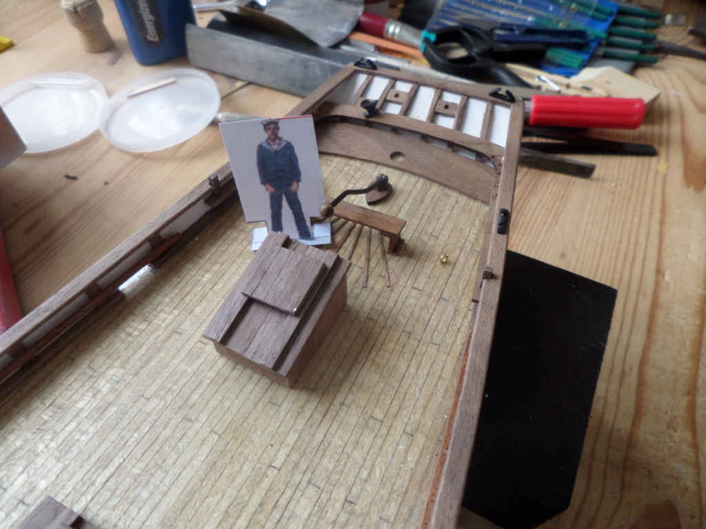

Voila les dernières avancées.
Le gouvernail, je ne sais pas si je vais le peindre en noir ou pas.
Thonier Marie-Jeanne (Artesania Latina 1/50°) de Pipr Sam_7061
la commande du gouvernail
Thonier Marie-Jeanne (Artesania Latina 1/50°) de Pipr Sam_7062
Thonier Marie-Jeanne (Artesania Latina 1/50°) de Pipr Sam_7063

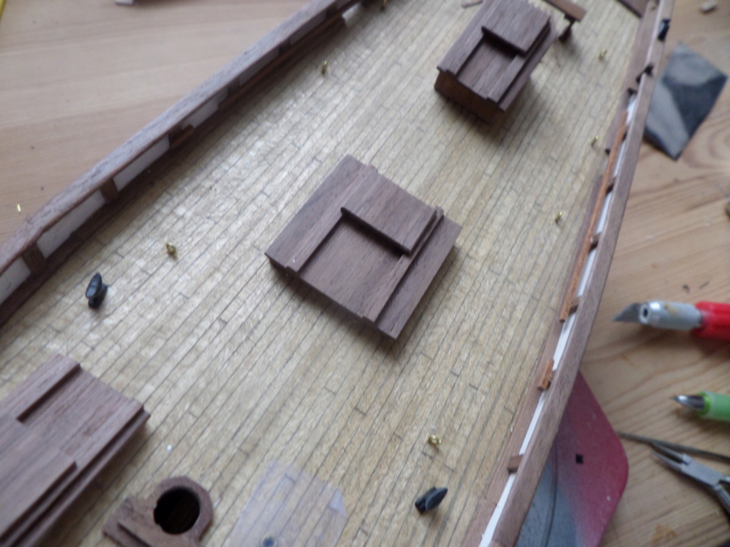

Habillage du pont et autres.
Thonier Marie-Jeanne (Artesania Latina 1/50°) de Pipr Sam_7064
Thonier Marie-Jeanne (Artesania Latina 1/50°) de Pipr Sam_7066
Thonier Marie-Jeanne (Artesania Latina 1/50°) de Pipr Sam_7065
Thonier Marie-Jeanne (Artesania Latina 1/50°) de Pipr Sam_7067
C'est tout pour aujourd'hui.
Pipr

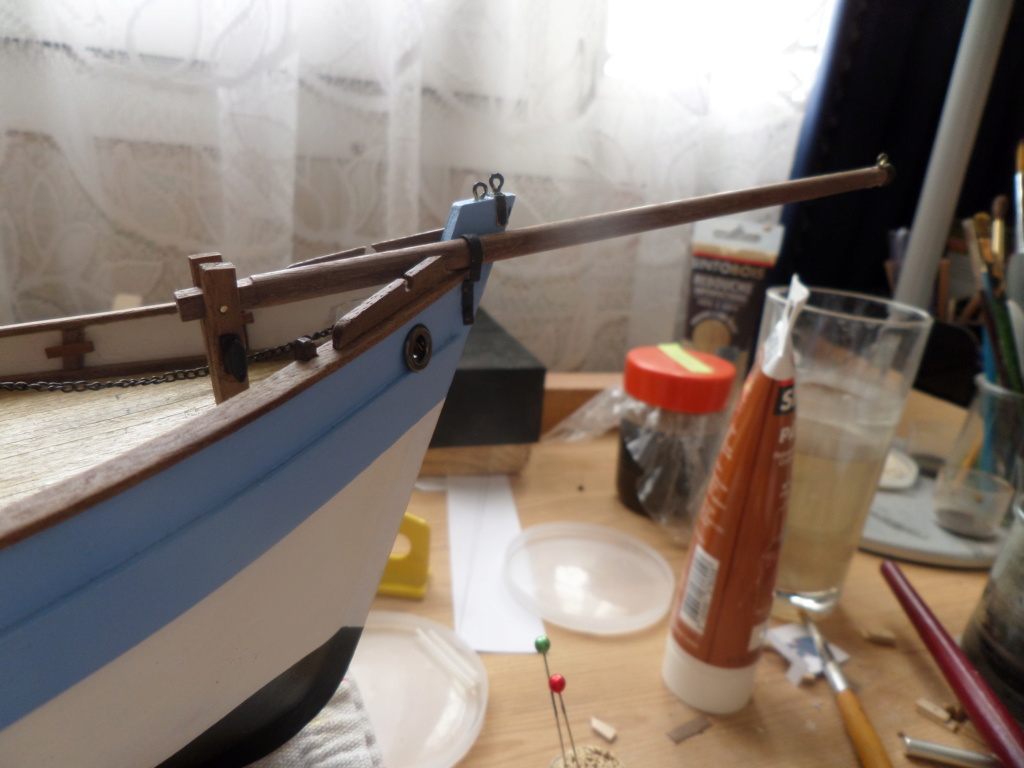

Le mat de beaupré.
Thonier Marie-Jeanne (Artesania Latina 1/50°) de Pipr Sam_7111
Thonier Marie-Jeanne (Artesania Latina 1/50°) de Pipr Sam_7112
