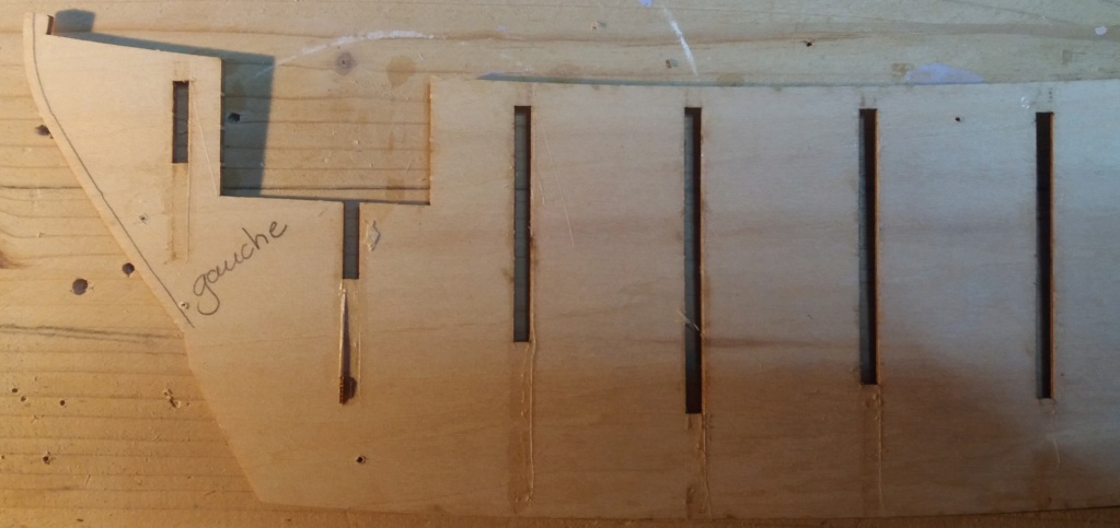

Collin Archer de Billing Boats Img_2910
Travail par demie coque. Détacher les couples, poncer les attaches à la plaque, numérotez les. Clouer la fausse quille (0) sur une planche en bois.(J'ai mis du papier sulfurisé entre la fausse quille et la planche pour éviter que de tout se colle ensemble).
Attention, mettre la seconde fausse quille dans le bon sens  avant de mettre les couples! Les traces de colle sur la seconde trahissent que je me suis fait avoir!

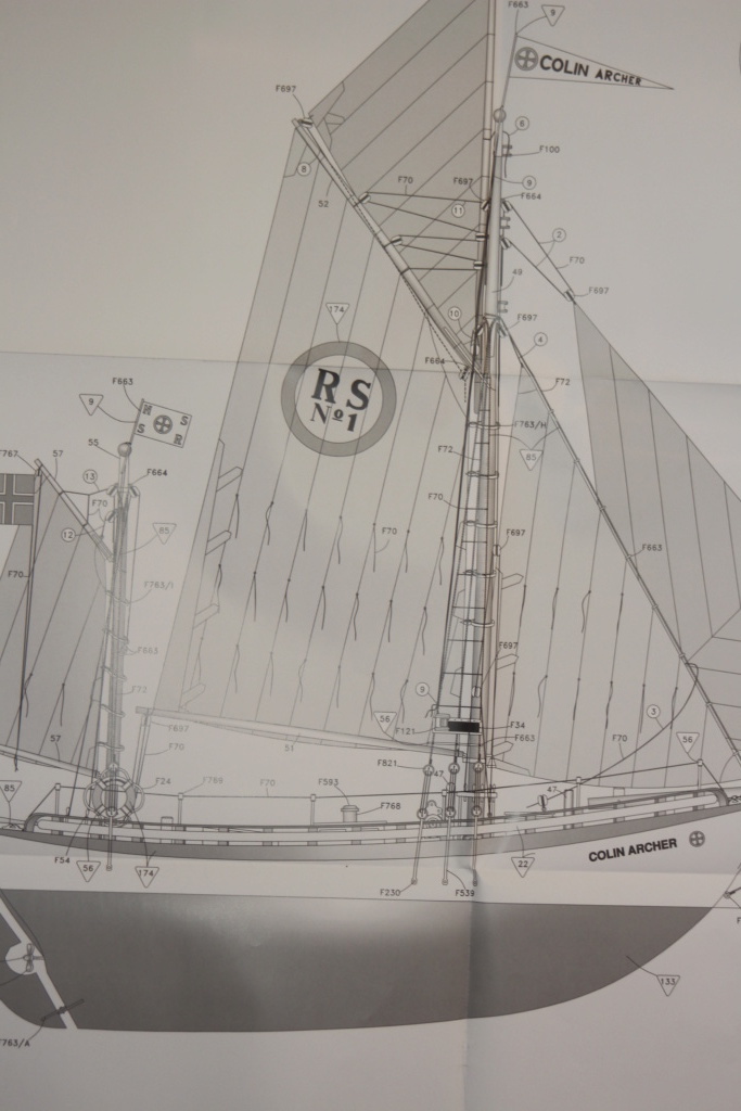

Pour la pose de la première virure la notice n'est pas claire, il manque un plan en coupe. La première virure couvre t elle le bord du pont ? si on ne comprend pas faut chercher et ne surtout pas faire sans être sûr. Cela fait partie du job de maquettiste !  D'où l’intérêt du forum.  La réponse de Billing Boats est arrivée dans les 48h, la première virure couvre bien le bord du pont.

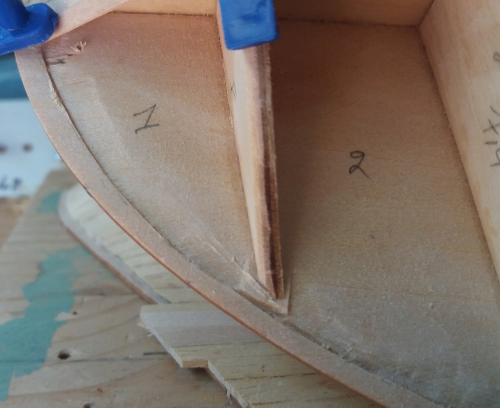

Les virures de la quille (galbord et vibord) posent un problème... En général les couples ne vont pas au ras de la quille, la dernière virures repose sur la quille et la fin du couple. Bon, j'ai décidé de réduire la largeur des couples dans leur partie basse pour poser l
virure en pente sur la quille et la fin des couples.

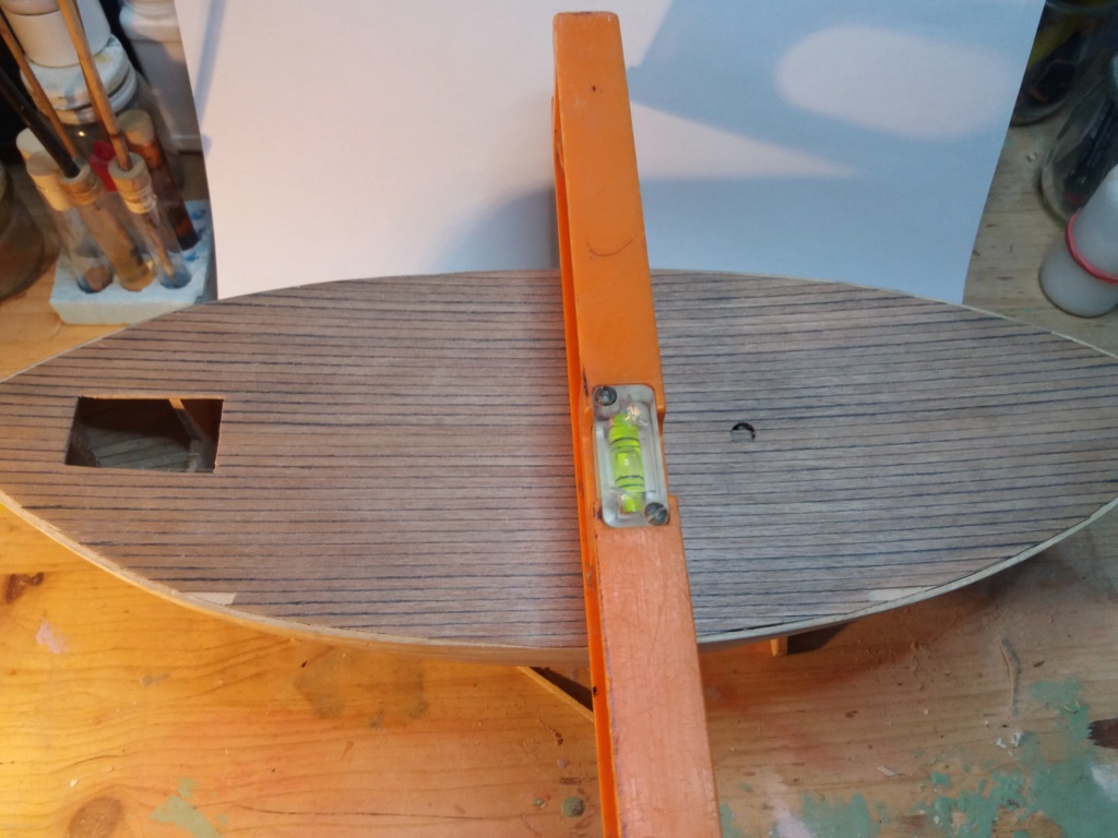

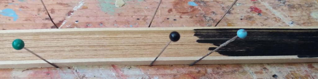

Pose des lames du pont : Les bords des lames sont passés au feutre noir pour simuler le calfatage.Mettre de coté les lames restantes pour latter les capots.
Attention retour d'expérience sourire :  si vous peignez à l'aérographe latter le pont APRES avoir peint la coque....

J'ai collé les lames jusqu'au bord, je poserai la base de la rambarde dessus et le liston sur les bords.

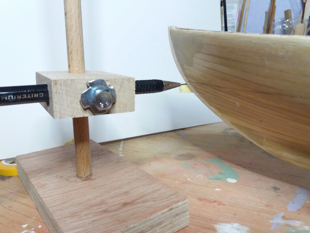

ligne de flottaison. Opération toujours un peu délicate. (J'ai bricolé un trusquin). Je coupe un petit morceau de bois à 60 mm, qui est la hauteur de la flottaison à la poupe et la proue. Cette mesure et faite à partir du plan. Je pose le bateau sur son arrière bien à plat et marque la ligne à la poupe avec la jauge de 60mm. Toujours l'arrière bien à plat, de même à la proue.
Le bateau est mis sur son ber (support), les deux niveaux horizontaux sont vérifiés au niveau à bulle.
Collin Archer de Billing Boats 00110 Collin Archer de Billing Boats 00210
La mine du trusquin est placée sur la marque le la ligne de flottaison. (On vérifie avant et  arrière), puis on déplace le trusquin à plat, la mine toujours appuyée sur la coque et l'on obtient la ligne de flottaison. Je répète l'opération sur l'autre bord.
