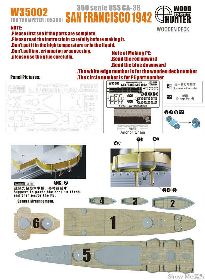

J'utiliserai également un set pont en bois de chez Wood hunter

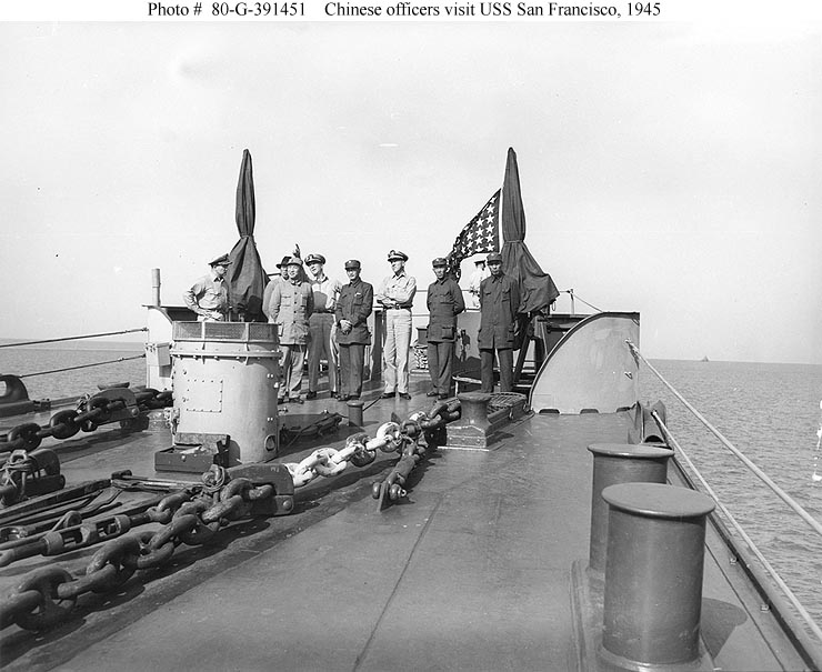

Merci pour la photo.
C'est a mon avis la version 1945 en Measure 22. Par rapport à la version 1942, il y a eu pas mal de changements structurels après sa période de radoub pour réparer les dommages subis pendant la bataille de Guadalcanal et le moderniser comme les autres croiseurs. J'aurais bien aimé le peindre comme ça mais il faudra que je me contente de  la measure 21 sourire

Bonjour Philippe,
Je pense que tu n'as pas à te soucier de ces ventilateurs.
Ils n'apparaissent ni dans les années trente, ni en 1942, ni même en 1944 après la refonte du croiseur.
Les ventilos latéraux ne sont pas mentionnés sur le plan officiel qui date de 1944 (après refonte) :
USS San Francisco 1942 (Trumpeter+set PE Flyhawk 1/350°) par horos PuBgJb-SanFran
Pour la période indiquée (1942) le plan le plus proche à ma disposition est celui de l'Astoria qui date de 1941 et montre clairement qu'il n'y a pas de ventilo cylindrique sur l'avant, mais des écoutilles carrées :
USS San Francisco 1942 (Trumpeter+set PE Flyhawk 1/350°) par horos 70BgJb-Astoria
On les distingue fin 1945. Je pense qu'il s'agit d'un ajout de fin de guerre pour tenter de climatiser les locaux en-dessous.
La plage avant était en tôle nue et sous la chaleur des tropiques ce devait être infernal en-dessous.
Une photo en gros plan :
http://www.navsource.org/archives/04/038/0403897.jpg
Si Vis Pacem Parafilmum
Localisation : Tintigny
USS San Francisco 1942 (Trumpeter+set PE Flyhawk 1/350°) par horos Empty
MessageSujet: Re: USS San Francisco 1942 (Trumpeter+set PE Flyhawk 1/350°) par horos   USS San Francisco 1942 (Trumpeter+set PE Flyhawk 1/350°) par horos EmptyMar 25 Fév 2020, 15:32
Merci Bruno mais le soucis c'est que la pièce de PE qui recouvre la plage avant est troué pour laisser passer ce qui ressemble a des ventilateurs sur la pièce en plastique d'origine...je vais donc devoir sortir la fraise pour aplanir tout ca Wink
Navire préféré : Celui-là
MessageSujet: Re: USS San Francisco 1942 (Trumpeter+set PE Flyhawk 1/350°) par horos   USS San Francisco 1942 (Trumpeter+set PE Flyhawk 1/350°) par horos EmptyMar 25 Fév 2020, 15:41
J'ai complété ma réponse ci-dessus en ajoutant le plan de l'Astoria.
Pas trop de souci à mon avis pour le trou : ces ventilos remplacent des écoutilles carrées qui s'ouvraient vers l'arrière : tu peux les représenter en surépaisseur, fermées et masquant le trou dans la PE.
