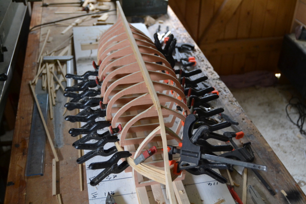

| Bonjour à tous, J'ai réfléchi à deux fois avant de vous présenter ma future réalisation et puis tant pis je fonce. Je ne fais que des maquettes navigantes : Hermione, La Recouvrance, l'Etoile... Cette fois ci je me lance dans la construction de l'Astrolabe de Dumont d'Urville d'après le plan de l'AAMM au 1/100 que je passe au 1/50. Pour naviguer, ces gréements doivent approcher du mètre, ce qui ne sera pas le cas de mon Astrolale Le but c'est d'avoir une coque la plus légère possible pour pouvoir lester au maximum à fond de cale. Je reste fidèle au plan d'AAMM. voiles, drisses, écoutes,.. sont en place. Seul bémol et j'espère ne pas faire un scandale : pose d'un arbre d'hélice ! Pour l'Astrolabe, l'arbre et l'hélice seront sortis quand le bateau sera exposé avec changement de gouvernail.( sur une idée de l'Hermione de Madame Janine Leleu ) Pourquoi un moteur : Il m'est impossible de motoriser les voiles, la coque étant trop petite et le coût des treuils et télécommande trop cher pour moi. Je suis le plus heureux des "marins" quand je vois naviguer (c'est un grand mot) mes gréements ensemble, toutes voiles dehors. Les erreurs, fuites d'eau et compagnie resterons secrètes.... Je ne suis pas si sûr de moi, croyez le bien. Quelques photos du début des travaux : La quille Quelques couples Calages des couples Pose de virures Je suis à la recherche de photos de la maquette du musée de la marine : Photos de coté de la coque ( partie cuivrée) et photos de la proue dessus, dessous Je vous en remercie à l'avance. |

| Merci à tous pour les encouragements. Yves 31, Ok pour les photos quand tu voudras.(superbe la maquette) Le plan d'AAMM, pour moi, a des manques sur la proue et le château AR. Les photos que je trouve sur l'Astrolabe me donnent un large éventail de ce que cela pourrait être. De toute façon je resterai fidèle au plan Une photo de l'avancement de la coque, j'y travaille à plein temps (retraité) car les beaux jours ne sont pas loin, le jardin et le vélo prendront pas mal de place. |

| JM, la carène est propre, bravo ! P'tite remarque : il semble que le brochage ne concerne que quelques virures ; si c'est exact, alors pourquoi pas toutes ? Bonne suite. PS : ok, je poste dqp des clichés de la Boussole. _________________ Bien cordialement et à bientôt, Yves (modérateur)Chantier en cours : Le Pourquoi Pas? 1908 (1/75° Billing Boats) - Partie I : ICI ! - Partie II : ICI ! | |

Il n'y a que les bordés : 2 prés de la quille et 1 avant la muraille qui sont en un seul morceau. Désolé pour mon vocabulaire qui n'est pas souvent marin. Jusqu'à ce bateau mes maquettes avaient la coque peinte, les bordés étaient souvent d'un seul tenant, les imperfections pouvaient être réparées facilement et cachées malgré toute l'attention que je pouvais y porter. C'est fois-ci je suis obligé de faire attention ce qui n'est pas si facile. |

| Bonjour à tous, Suite de la construction de l'Astrolabe : Résumé, terminer les bordés jusqu'au niveau du pont. Avant ponçage renforcer la coque par l'intérieur avec colle à bois mélangée avec de la sciure du même bois (samba). Après séchage 2 couches de résine epoxy bois. Ponçage et finition de l'extérieur et une première couche d'epoxy bois. Il y aura une deuxième couche d' epoxy Ensuite la coque sera cuivrée sous la ligne de flottaison. J'ai emprunté le système de plaque cuivrée de Thimarie en espérant de faire aussi bien que lui. La résine est obligatoire pour moi ext et inter de la coque parce qu'elle va naviguer, l'expérience faisant foi je mets toutes les chances de mon côté. Quelques photos : Bientôt finie Vue de la poupe avec un étambo ?! Plus qu'une... Les parties brillantes : la résine a réussi à traverser ( et c'est très bien) La résine coulée à l'intérieur Dernière vue du bois brut, snif, snif... 1ère couche de résine Matériel copié sur Thimarie Je viens de commander quelques kilos de patience... J'espère de ne pas être trop long. A bientôt. Le plus grand plaisir dans la vie est de réaliser ce que les autres vous pensent incapable de réaliser. |
