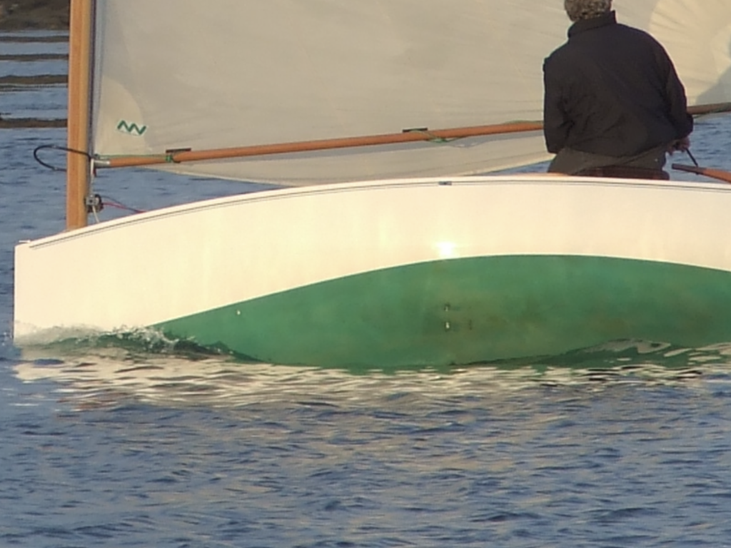

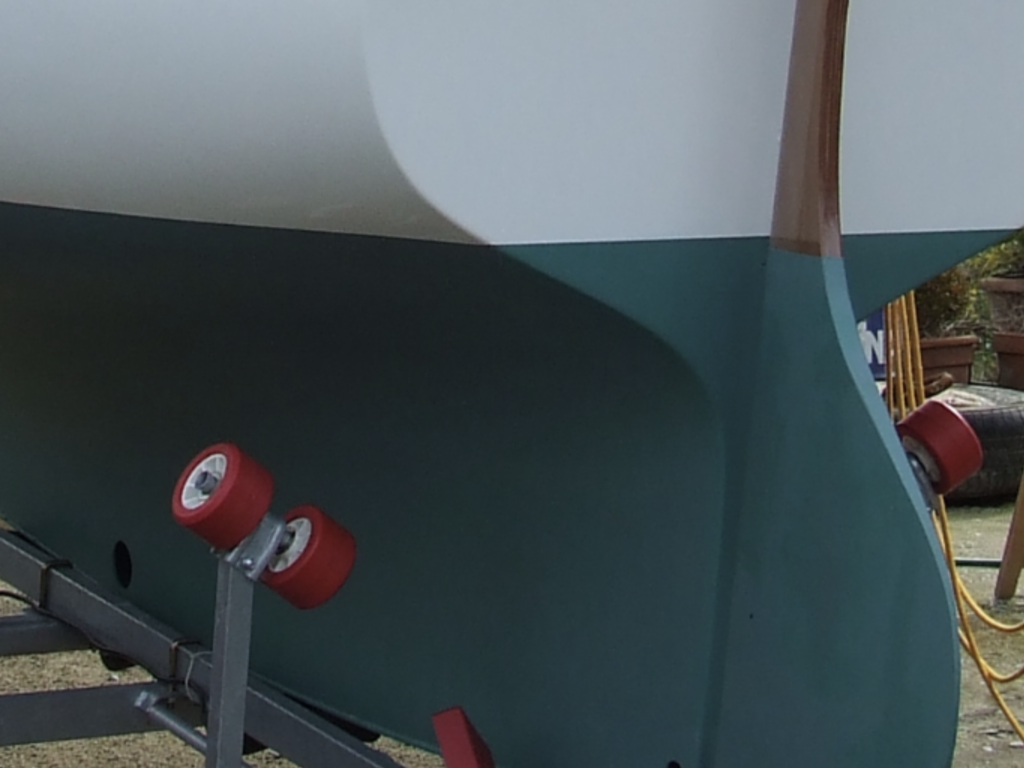

Cet antifouling vert ressemble fortement au Boero Altura 619 n°071. Plus foncé quand il vient d’être appliqué et plus clair une fois qu’il est au contact de l’eau de mer.
Je te met quelques photos perso pour voir.
Si tu n’avais été en Suède, j’aurais pu t’expédier un flacon pour essayer, il doit m’en rester un pot neuf à l’atelier.
https://www.boeroyachtcoatings.com/fr/gamme/antifoulings/altura-619-plus/
https://jcsyachtingponel-eshop.com/antifouling-matrice-dure/4180-antifouling-boero-altura-619-vert-071-25l--3663806056434.html

Tu pense que je pourrai l'appliquer sur mes sous couche humbrol?
Localisation : Bretagne
Le Pen Duick à la façon JC Chazarain au 1/28 ème de Vidda - Page 4 Empty
MessageSujet: Re: Le Pen Duick à la façon JC Chazarain au 1/28 ème de Vidda   Le Pen Duick à la façon JC Chazarain au 1/28 ème de Vidda - Page 4 EmptyMar 25 Aoû 2020, 11:31
Faudrait faire un essai sur une surface comparable avant. C'est plutôt pâteux comme peinture, il faut normalement pas la diluer pour une question d'efficacité, mais tu peux ajouter du white spirit, je pense , pour la passer à l'aéro.
