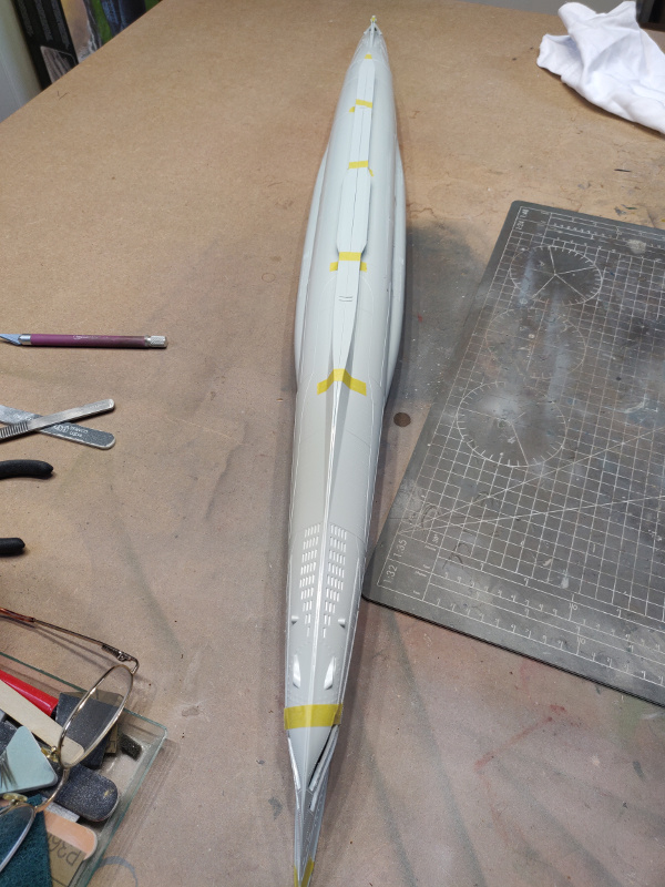

Bonsoir les amis,
ca y est c'est parti.
Après nettoyage des points de liaison, montage à blanc des deux parties de la coque.
U-Boat VII C/41Revel 1/72 édition PlatiniumU 997 (Terminé) Img_4274
U-Boat VII C/41Revel 1/72 édition PlatiniumU 997 (Terminé) Img_4275
Aucun souci, c'est Tip Top, Revell a fait du bon boulot, pas le moindre besoin de mastic à première vue
Première étape à réaliser, percer tous les trous des évents que Revell a représenté en creux.
Il y en a 193 de chaque coté dont plus de la moitié qui font entre 0,5 et 0,8 mm de large sur 2 à 2,5 mm de long. Après quelques tests réalisés sur de la carte plastic, j'ai abandonné car dés le premier test, la fraise de 0,5 mm n'a pas résisté. Le mieux étant l'ennemi du bien, j'y ai renoncé. Il y en a quand même 97 de chaque coté à percer, fraiser, limer, poncer....affraid
Sur les deux photos ci dessous (avant et arrière) on peut se rendre compte de l'ampleur du labeur. Mad
U-Boat VII C/41Revel 1/72 édition PlatiniumU 997 (Terminé) Img_4276
U-Boat VII C/41Revel 1/72 édition PlatiniumU 997 (Terminé) Img_4277
Cela fait deux jours que j'ai la tête farcie de la chanson : je suis le poinçonneur des lilas clown
Pour réaliser ces petits trous : perceuse Dremel avec flexible, le tout commandé au pied grâce à une pédale. C'est plus pratique pour maitriser l'opération et cela libère les mains. sourire
U-Boat VII C/41Revel 1/72 édition PlatiniumU 997 (Terminé) Img_4278
Des forets, des fraises droites, petites limes fines (épaisseur <1mm) une plate et une ronde et une bande de toile émeri grain 240 Taillée à 1,5 mm de large.
U-Boat VII C/41Revel 1/72 édition PlatiniumU 997 (Terminé) Img_4279
U-Boat VII C/41Revel 1/72 édition PlatiniumU 997 (Terminé) Img_4280
Premier étape, perçage sur l'endroit avec un foret de 1,3 mm, un trou à chaque bord puis un au centre .
U-Boat VII C/41Revel 1/72 édition PlatiniumU 997 (Terminé) Img_4281
Deuxième étape, on remplace le foret par une fraise droite de 0,8 mm ; on retourne la pièce et en faisant pénétrer très légèrement la fraise dans les trous de perçage, on relie ces trous. Il est important de le faire sur la partie arrière pour ne pas abimer en cas de dérapage la gravure du devant et on retire ainsi en douceur le plastic qui n'est présent que sur la face arrière (gravure en creux des évents).
U-Boat VII C/41Revel 1/72 édition PlatiniumU 997 (Terminé) Img_4282
Troisième étape, on retourne la pièce sur la face externe. Avec grande précaution on retire les excédents de plastic en inclinant la fraise pour qu'elle ne touche pas la face avant et on progresse doucement.
U-Boat VII C/41Revel 1/72 édition PlatiniumU 997 (Terminé) Img_4283
Puis avec une lime plate on affine le travail, puis les angles (lorsqu'ils sont ronds) avec une lime ronde.
U-Boat VII C/41Revel 1/72 édition PlatiniumU 997 (Terminé) Img_4284
Voila le résultats sur la partie médiane de la coque..
U-Boat VII C/41Revel 1/72 édition PlatiniumU 997 (Terminé) Img_4285
La partie avant
U-Boat VII C/41Revel 1/72 édition PlatiniumU 997 (Terminé) Img_4286
La partie arrière
U-Boat VII C/41Revel 1/72 édition PlatiniumU 997 (Terminé) Img_4287
Voilà les travaux de ces deux jours. Soulagé d'être arrivé au bout sans incident.

Voilà pour ce début de travaux. Il y a du taf. Je pense que je vais mettre en route un second montage pour me changer les idées et éviter le burn out. bounce

Un travail fastidieux, mais qui va faire gagner en réalisme !

Bonsoir Thierry  Very Happy C'est vrai c'est chiant mais il n'y aura pas photos au résultat final  cheers bonne suite à toi  Wink

Bonsoir Thierry,
Bravo pour les p'tits trous et le travail de fraisage. Bien que ce soit du 1/72, ce n'est pas plus facile !
Cela va encore une fois être une merveille Very Happy

Bonsoir Thierry,
Du bel ouvrage comme d'habitude.
J'ai une 'tite question, tu ouvres les events mais il y a une double coque  ?
Sinon ç a va faire un peu zarb non ?

merci les copains.
@Jean-Luc :j'ai ouvert les évents pour donner de la profondeur. Je ne pense pas que cela pose problèmes, car même les plus grosses ouvertures font 4 mm de long sur 1,5 mm de large et avec la coque fermée, l'intérieur sera très sombre.
