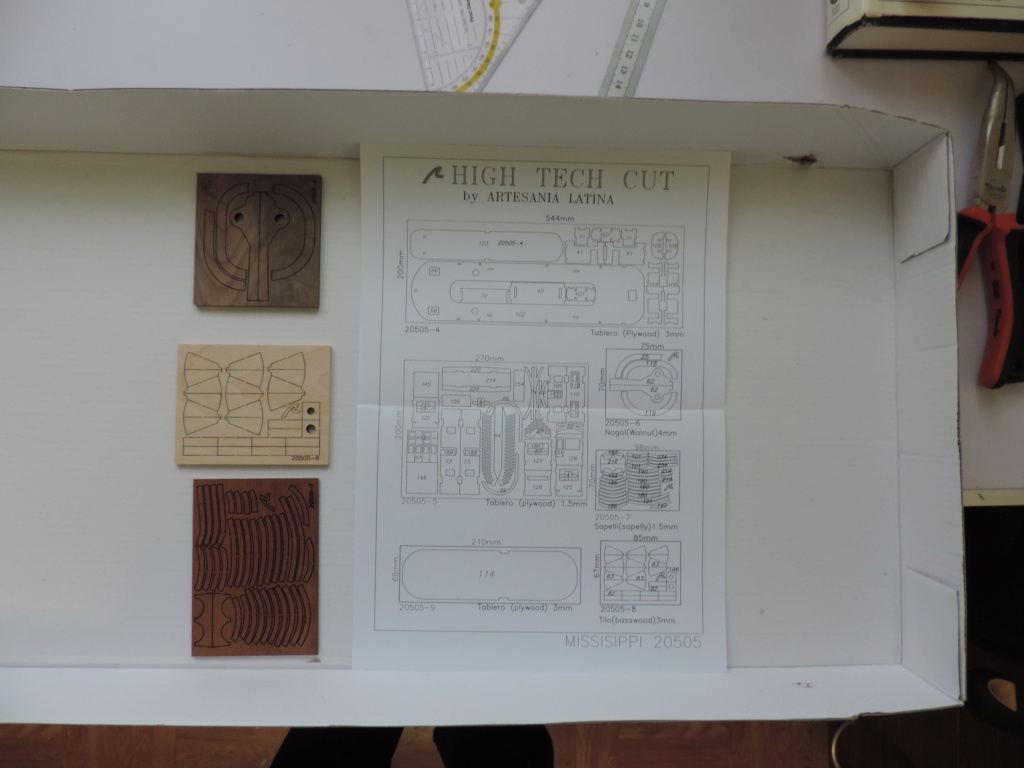

Bonjour à tous.
La boîte vient d'arriver ce matin : merci La Poste !
Il y a de nombreux montages de ce kit sur le forum et cela me rassure, d'autant plus que ces montages sont de qualité supérieure. J'espère être à la hauteur...
Voici quelques photos de "la bête" :
mississippi - King of Mississippi - 1:80 - Artesania Latina Dscn0941
mississippi - King of Mississippi - 1:80 - Artesania Latina Dscn0942
mississippi - King of Mississippi - 1:80 - Artesania Latina Dscn0943
mississippi - King of Mississippi - 1:80 - Artesania Latina Dscn0944
mississippi - King of Mississippi - 1:80 - Artesania Latina Dscn0945
mississippi - King of Mississippi - 1:80 - Artesania Latina Dscn0946
mississippi - King of Mississippi - 1:80 - Artesania Latina Dscn1010
mississippi - King of Mississippi - 1:80 - Artesania Latina Dscn1011
mississippi - King of Mississippi - 1:80 - Artesania Latina Dscn1012
Ah ! Que c'est agréable d'avoir un kit de qualité, des pièces bien découpées et un plan lisible et compréhensible ! C'est tout cela qui me manquait lors de la construction de mon Victory.
Toutefois, j'ai déjà remarqué une petite erreur dans la numérotation des couples : le 4 et le 5 ont été inversés. Rien de grave donc...
Bon. Je commence aujourd'hui et vous ferez bientôt part de l'avancement.

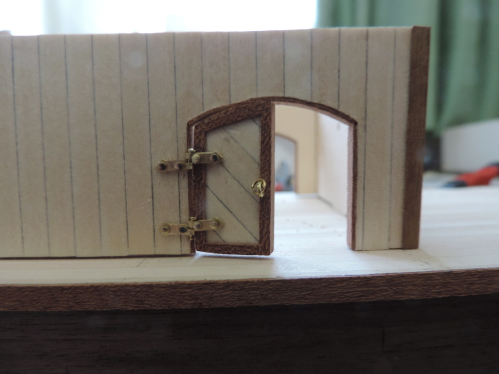

Bonjour l'Ancien.
Effectivement, je vois bien les différences dont tu parles.
Mais en ce qui concerne l'accès au dernier niveau, si je ne me trompe, il s'y trouve bien.

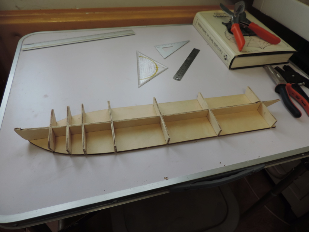

1er montage à blanc après ponçage des côtés brûlés :
mississippi - King of Mississippi - 1:80 - Artesania Latina Dscn1014
Collage des couples :
mississippi - King of Mississippi - 1:80 - Artesania Latina Dscn1015

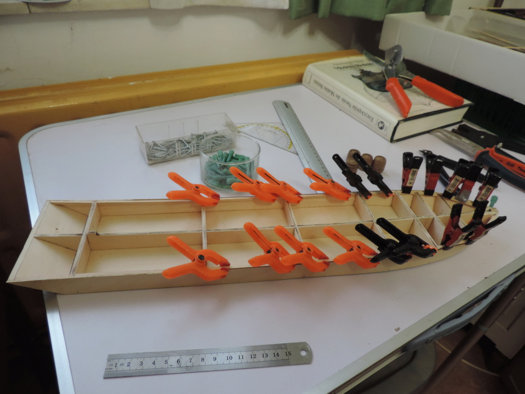

Collage des parois de coque :
mississippi - King of Mississippi - 1:80 - Artesania Latina Dscn1016
Collage des renforts de parois :
mississippi - King of Mississippi - 1:80 - Artesania Latina Dscn1018

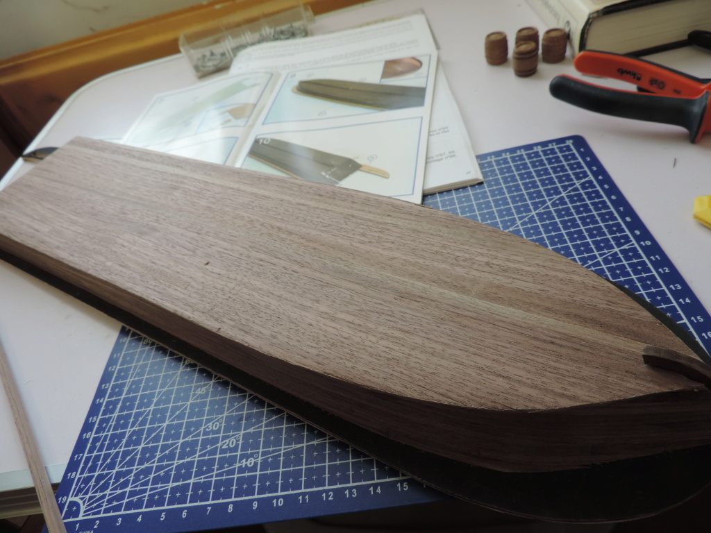

Maintenant, je commence le lattage du pont inférieur.

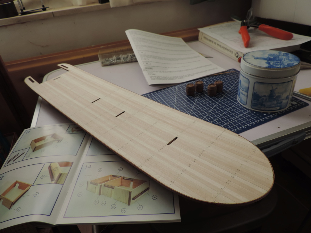

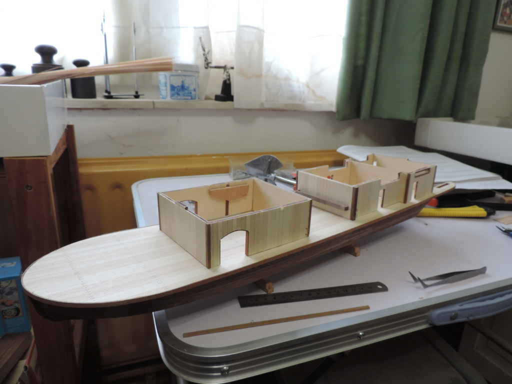

Bonjour à tous.
Le projet à avancé quelque peu.
Le lattage du pont :
mississippi - King of Mississippi - 1:80 - Artesania Latina Dscn1019
mississippi - King of Mississippi - 1:80 - Artesania Latina Dscn1020

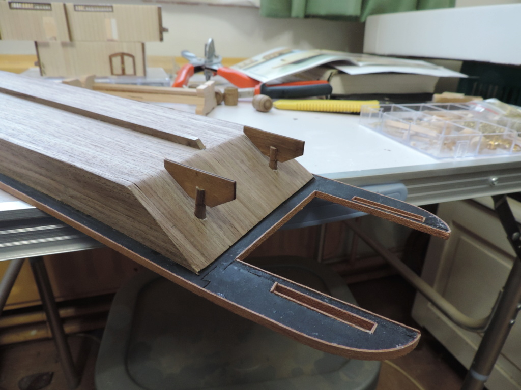

Le second bordé :
mississippi - King of Mississippi - 1:80 - Artesania Latina Dscn1022
mississippi - King of Mississippi - 1:80 - Artesania Latina Dscn1021

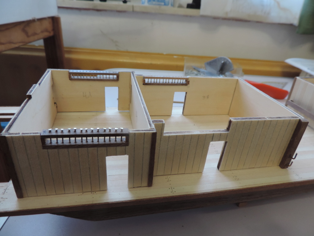

Déjà relevé tant par philiparus que par pipr, la mesure de la cabine de chaufferie n'est pas exacte. Il manque 3mm. C'est rectifié et ça s'emboîte parfaitement.
mississippi - King of Mississippi - 1:80 - Artesania Latina Dscn1024
mississippi - King of Mississippi - 1:80 - Artesania Latina Dscn1023
Je continue maintenant la confection des cabines (machines et chaufferie).

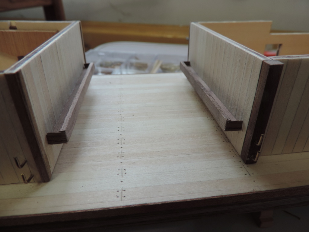

Bonjour l'Ancien.
Je ne comprends toujours pas... (mon cerveau n'est plus de première jeunesse, hein...)
J'ai dû augmenter la longueur de la cabine pour qu'elle s'emboîte parfaitement dans les trous du pont.
mississippi - King of Mississippi - 1:80 - Artesania Latina Dscn1025
Il manquait 3mm. J'ai scié la cloison pour y insérer l'épaisseur voulue (voir photo) et maintenant, c'est nickel. C'est pour cela que je ne comprends pas le message de Jean-Claude. Les personnes qui ont fait ce modèle semblent avoir toutes eue ce problème.
Marc

Tout d'abord, la chaufferie et la salle des machines :
mississippi - King of Mississippi - 1:80 - Artesania Latina Dscn1028
mississippi - King of Mississippi - 1:80 - Artesania Latina Dscn1026
mississippi - King of Mississippi - 1:80 - Artesania Latina Dscn1027
mississippi - King of Mississippi - 1:80 - Artesania Latina Dscn1030
mississippi - King of Mississippi - 1:80 - Artesania Latina Dscn1029

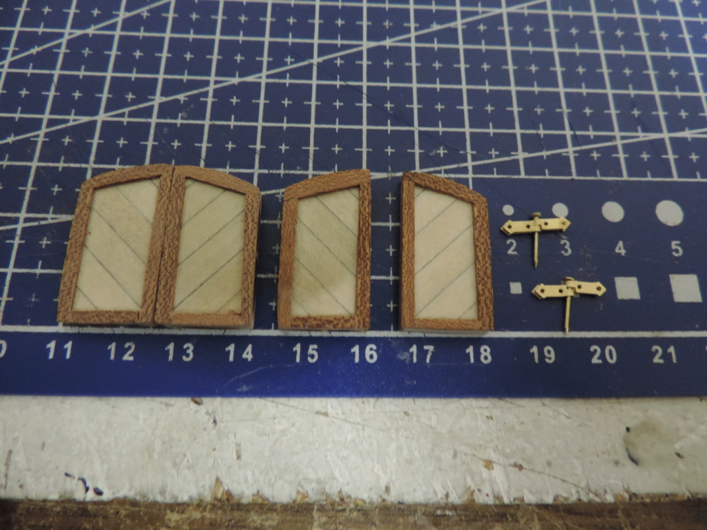

Ensuite, la confection des portes de la chaufferie :
mississippi - King of Mississippi - 1:80 - Artesania Latina Dscn1032
Je n'aime pas du tout les charnières que je trouve beaucoup trop grandes et disproportionnées. Je les ai donc remplacées par quelque chose de plus discret, en l’occurrence des simples petits bouts de laiton d'un diamètre de 1 mm.
mississippi - King of Mississippi - 1:80 - Artesania Latina Dscn1031

Bonne idée pour les ferrures de porte en plus celles du kit ne sont pas facile a poser
A+ jean claude
Boudu
Boudu
Localisation : Waremme (Belgique)
Navire préféré : Bounty, Mercator
mississippi - King of Mississippi - 1:80 - Artesania Latina Empty
MessageSujet: Re: King of Mississippi - 1:80 - Artesania Latina   mississippi - King of Mississippi - 1:80 - Artesania Latina EmptyVen 24 Jan 2020, 09:46
Bonjour Jean-Claude.
Tu as raison pour les charnières. J'avais d'abord essayé mais le résultat était déplorable.
mississippi - King of Mississippi - 1:80 - Artesania Latina Dscn1033
J'ai donc décidé de simplifier cela et de rendre ces charnières moins "envahissantes".
Marc

Oui solution bien + élégante pour les charnières Bravo...
Les mienne était kit 100% et en effet après avoir regarder mes photo archive je réalise quelle sont un peut hors échelle.

Collage du brise-lames :
mississippi - King of Mississippi - 1:80 - Artesania Latina Dscn1034
mississippi - King of Mississippi - 1:80 - Artesania Latina Dscn1035
Les gouvernails :
mississippi - King of Mississippi - 1:80 - Artesania Latina Dscn1036
Ensuite, la confection des portes de la salle des machines. J'avais encore une vieille passoires dont je ne servais plus et qui m'a été bien utile pour le quadrillage des vitres des portes.
Pour l'ouverture des portes, en principe, il faut mettre un anneau, tout comme les portes de la chaufferie. Je n'aimais parce que, une fois de plsu, tout à fait disproportionné.
J'ai donc fabriqué des petites clenches discrètes avec du fil en laiton de 0,6mm.
mississippi - King of Mississippi - 1:80 - Artesania Latina Dscn1039
mississippi - King of Mississippi - 1:80 - Artesania Latina Dscn1038
mississippi - King of Mississippi - 1:80 - Artesania Latina Dscn1037
Ensuite, collage de la chaufferie et de la salle des machines sur le pont et collage du support de roue :
mississippi - King of Mississippi - 1:80 - Artesania Latina Dscn1041
mississippi - King of Mississippi - 1:80 - Artesania Latina Dscn1042
Voilà. C'est tout pour l'instant.
Je vais commencer le lattage du 2e pont.
