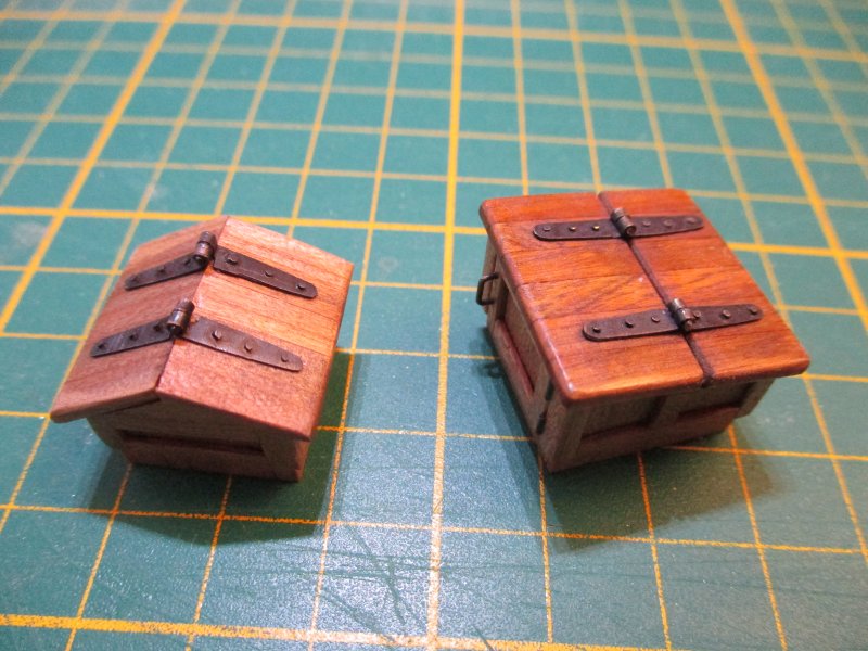

Le roof avant, sur le même principe que celui de l'arrière mais avec un toit à deux pentes :
USS Hannah (base ZHL Model 1/48°) par Fred P. - Page 4 Hanna128

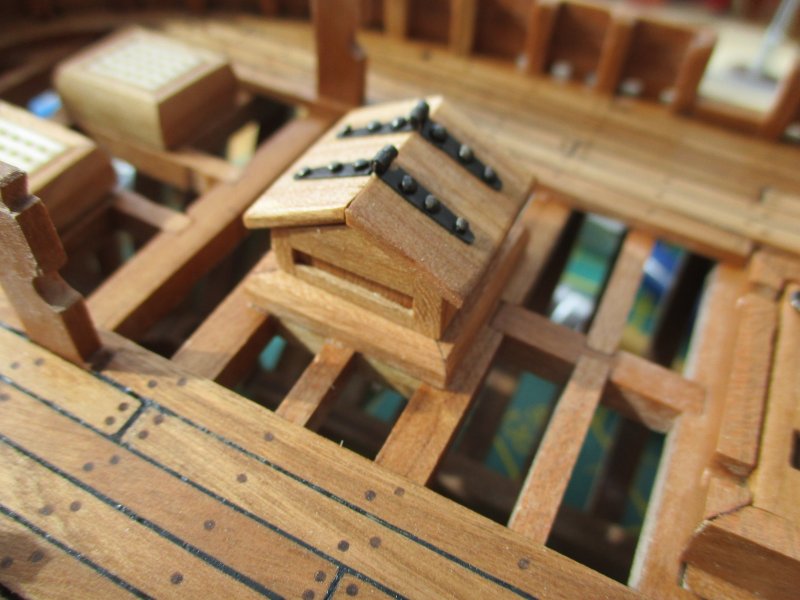

Le même en situation :
USS Hannah (base ZHL Model 1/48°) par Fred P. - Page 4 Hanna129

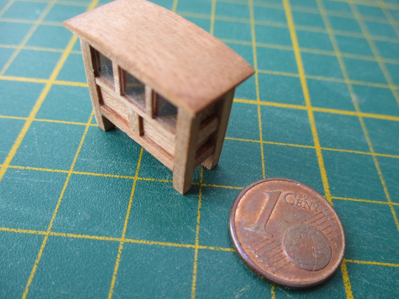

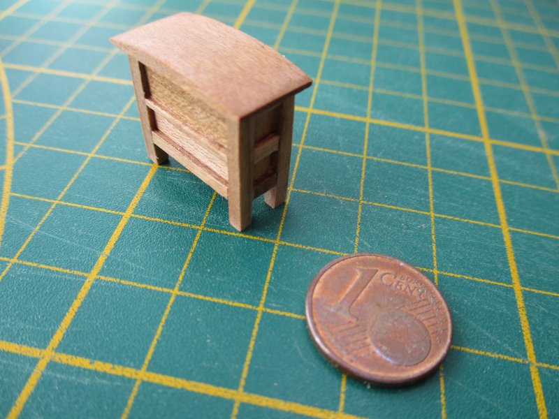

Construction de l'habitacle (meuble destiné à recevoir les compas et autres boussoles) :
USS Hannah (base ZHL Model 1/48°) par Fred P. - Page 4 Hanna130
J'ai attaqué avec du solide :
USS Hannah (base ZHL Model 1/48°) par Fred P. - Page 4 Hanna131
L'habitacle presque fini :
USS Hannah (base ZHL Model 1/48°) par Fred P. - Page 4 Hanna132
Le dos est un peu plus simple Wink :
USS Hannah (base ZHL Model 1/48°) par Fred P. - Page 4 Hanna133
Voilà, c'est fini. Ajout final des courbes de renfort des pieds et des boutons de portes :
USS Hannah (base ZHL Model 1/48°) par Fred P. - Page 4 Hanna134

Shocked  Shocked      Encore une fois Fred, chapeau bas!!! Tout ce que tu entreprends est une démonstration de  savoir-faire.
Très belle armoire! Quel est ce bois que tu utilises? De l'acajou?
Seul petit détail histoire de pinailler, tes têtes de clous pour les charnières. Je pense que je les aurai meulées histoire de les réduire....
Dans tous les cas, encore BRAVO!!!

Suivant l'avis de Clément (et de ma femme qui trouvait que mes charnières faisaient très renaissance espagnole) j'ai changé les clous. En fait j'ai supprimé les têtes des clous :

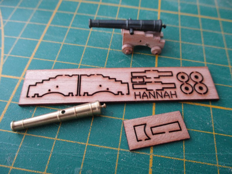

Avec la référence gravée sur les pièces découpées des canons, j'ai bricolé une plaque pour mettre à la poupe :
USS Hannah (base ZHL Model 1/48°) par Fred P. - Page 4 Hanna145

Pour répondre à la question de Clément, le bois est du cerisier.

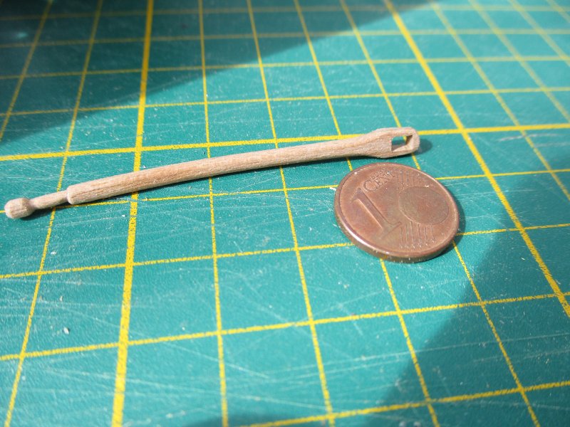

La barre est tirée d'une baguette de 4x2 mm (d'ailleurs c'est la seule taille de baguettes du kit sourire ) :
USS Hannah (base ZHL Model 1/48°) par Fred P. - Page 4 Hanna151

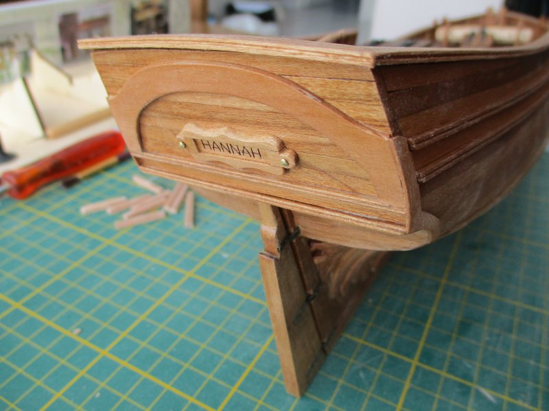

Les courbes de renfort et le banc de quart (je ne suis pas sûr que ce soit bien le bon terme pour cette pièce) :
USS Hannah (base ZHL Model 1/48°) par Fred P. - Page 4 Hanna154
Avec la lisse posée :
USS Hannah (base ZHL Model 1/48°) par Fred P. - Page 4 Hanna155
Vue de l'arrière avec le nom du bateau :
USS Hannah (base ZHL Model 1/48°) par Fred P. - Page 4 Hanna156

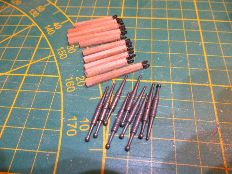

Préparation des berceaux des couleuvrines dans une bande de cuivre.

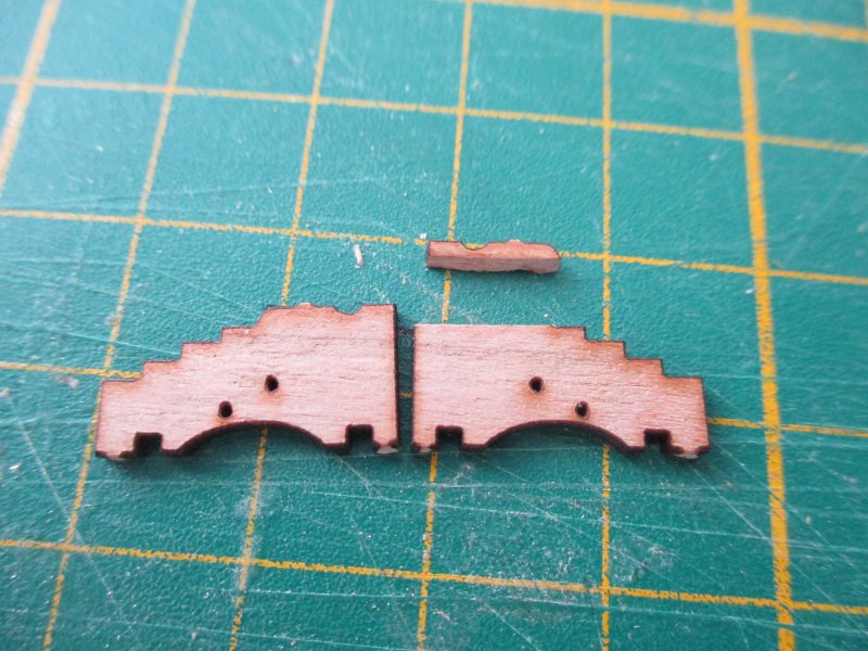

USS Hannah (base ZHL Model 1/48°) par Fred P. - Page 4 Hanna157
Le prototype pour voir si tout va bien. Les couleuvrines tournées sont fournies dans le kit mais pas le reste :
USS Hannah (base ZHL Model 1/48°) par Fred P. - Page 4 Hanna158
Les allonges qui seront fixées sur la coque pour supporter les couleuvrines :

Préparation des étriers des caps de mouton :
USS Hannah (base ZHL Model 1/48°) par Fred P. - Page 4 Hanna161
Les mêmes une fois brunis :
USS Hannah (base ZHL Model 1/48°) par Fred P. - Page 4 Hanna162

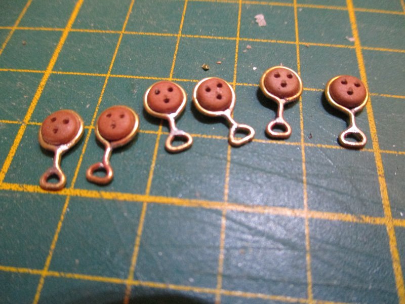

Construction des porte-haubans et préparation des cadènes :
USS Hannah (base ZHL Model 1/48°) par Fred P. - Page 4 Hanna163
Les porte-haubans terminés :
USS Hannah (base ZHL Model 1/48°) par Fred P. - Page 4 Hanna164

Ajouts des bossoirs de capon :
USS Hannah (base ZHL Model 1/48°) par Fred P. - Page 4 Hanna166

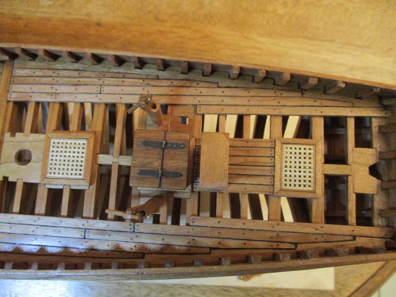

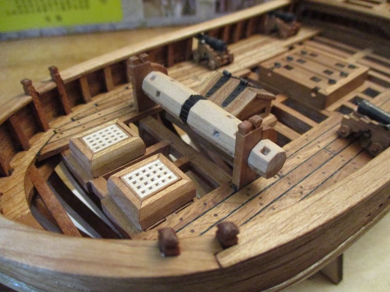

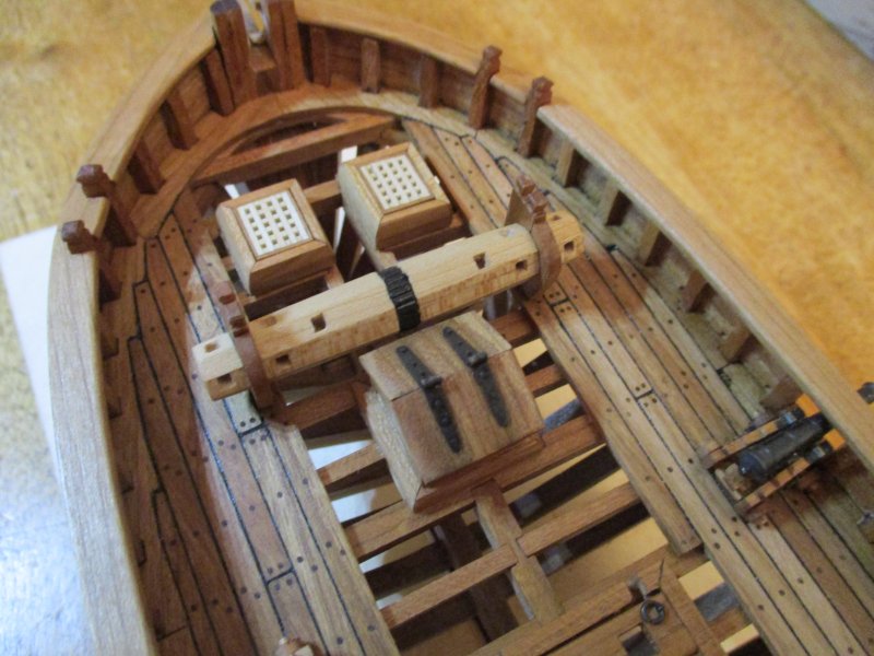

La cheminée de la cambuse, 100% factice car elle est en bois. Je voulais la faire en tôle de laiton mais ce fut un ratage :
USS Hannah (base ZHL Model 1/48°) par Fred P. - Page 4 Hanna167
La même entourée des autres aménagements de pont (montés à blanc) :
USS Hannah (base ZHL Model 1/48°) par Fred P. - Page 4 Hanna168

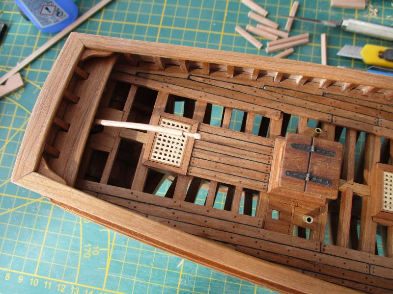

Prochaine étapes : fixation des allonges support de couleuvrine, écubiers, gréement des canons...

Avec quel produit tu brunis les éléments ?

Tout d'abord, pour répondre à la question de Marc, le brunisseur est de la tourmaline. Voir le sujet que j'ai créé spécialement ICI.

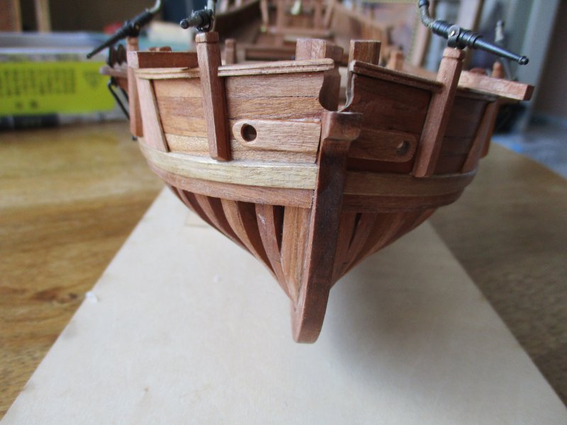

Les couleuvrines sont en place. Les écubiers ont été percés :
USS Hannah (base ZHL Model 1/48°) par Fred P. - Page 4 Hanna170

Une vue un peu plus globale :
USS Hannah (base ZHL Model 1/48°) par Fred P. - Page 4 Hanna172
La poupe :
USS Hannah (base ZHL Model 1/48°) par Fred P. - Page 4 Hanna173
USS Hannah (base ZHL Model 1/48°) par Fred P. - Page 4 Hanna174

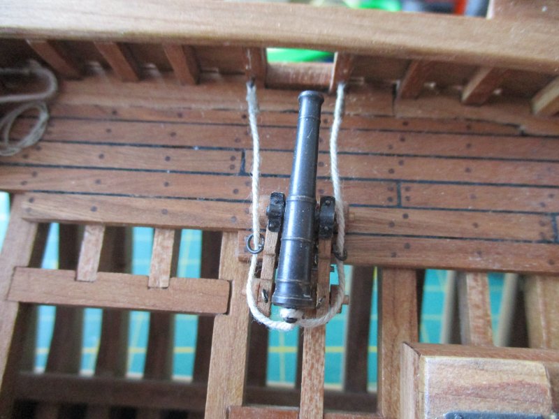

Depuis quelques soirées j'ai attaqué le gréement des canons ! Heureusement qu'il n'y en a que 4 car c'est très ch...
Les poulies des palans des canons sont les plus petites que j'ai jamais vues. On dirait des miettes de pain. Il faut un piton d'un côté avec une poulie double et un crochet avec une poulies simple de l'autre. Voici un palan posé sur une pièce pour donner l'échelle :
USS Hannah (base ZHL Model 1/48°) par Fred P. - Page 4 Hanna175
Un canon gréé. A l'oeil nu on ne voit pas les peluches mais là c'est en macro :
USS Hannah (base ZHL Model 1/48°) par Fred P. - Page 4 Hanna176
Un autre canon attend ses palans. Comme c'est un bateau américain, les bragues sont à l'anglaise :
