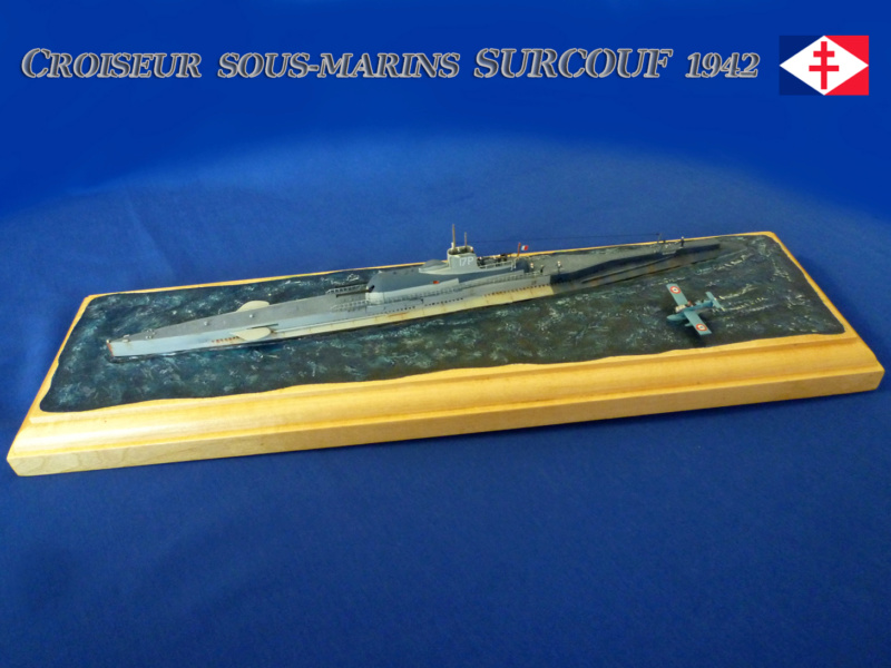

| Hello les amis! Un sujet passionnant que ce Surcouf, je l'ai monté il y a quelques années, c'est vrai que le kiosque est une peu bas, perso, je n'ai pas eu le courage de le modifier… Je m'installe  !    Pour les couleurs, c'était un gris très clair, et un bleu gris assez foncé. J'en profite pour te montrer le mien:  | |

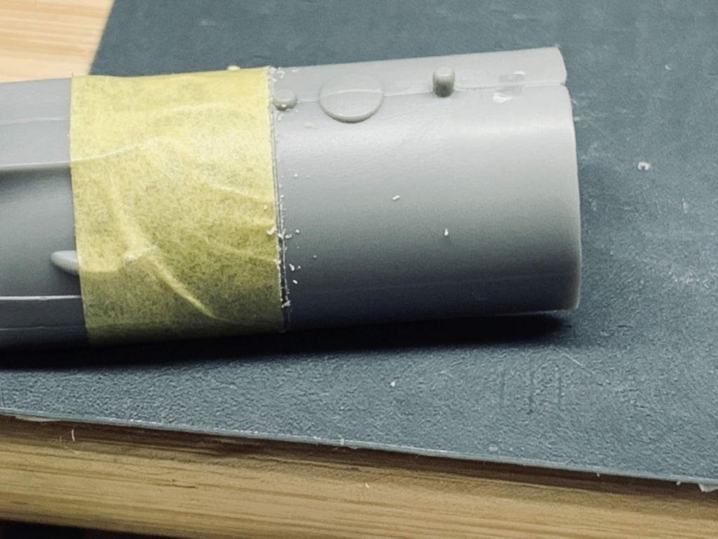

| Merci tout le monde. Bon ce matin je m'voyais déjà en haut de l'affiche, en dix fois plus ... bon bref mais je m'aperçois que damned!! la gravure du kit du pivot de la tourelle des canons est assez farfelue, à plus de 3mm de là où elle devrait être, donc à refaire: on bouche et on regrave:    Voilà, Ce petit kit qui paraissait fastoche se complique un peu... A bientôt Philippe | |

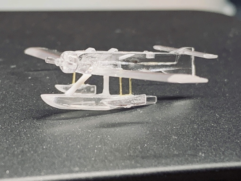

| Merci à tous de suivre ce post. bon en attendant que ça sèche et vu qu'il y il a un petit "n'avion" à faire je m'y attaque. Bon les flotteurs du kit sont bof bof:  Je pioche dans la boite à rabiot et je suis content car depuis le temps que j'entasse des restes de vieux kit, enfin j'arrive à les utiliser:   le problème des avions en plastique transparent c'est que on n'y voit rien tant que c'est pas peint... ça reste un peu grossier mais par rapport au modèle du kit c'est moins mal... on y verra mieux après la peinture.  Philippe | |

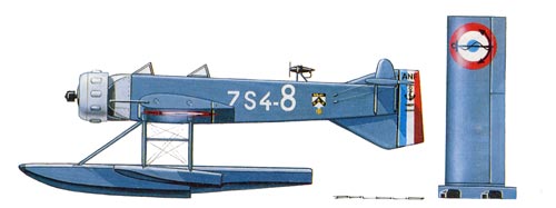

| Un chouette boulot sur ce croiseur sous-marin ! Vu que tu y joint l'hydravion Besson, j'imagine que tu le fais dans sa version d'avant avril 1941 ? _________________ Philippe  | |
