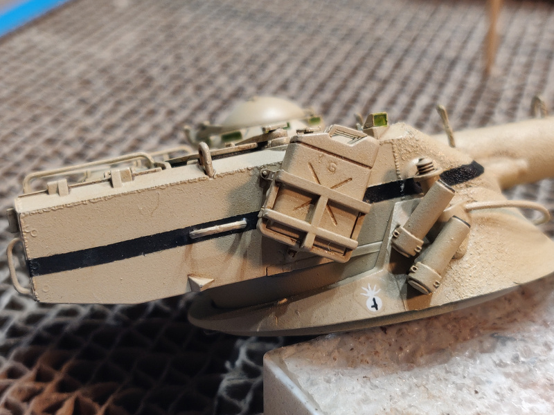

superbe travail
un detail de peinture si tu veux
les opercules qui sont sur les lances fumigènes sont en caoutchouc la peinture ne tient pas dessus ça craquelle et fini par disparaître quand on les changeaient  on ne les passaient  pas à la peinture

Bonsoir Gilles,
merci pour l'info, je pourrai peut être mettre un coup de peinture de couleur caoutchouc sur les opercules alors ? Laughing

Yes quelque un en noir et d’autre avec la peinture sable qui s’ecaille.
Le char est top, et le dio va être bien réussi bravo

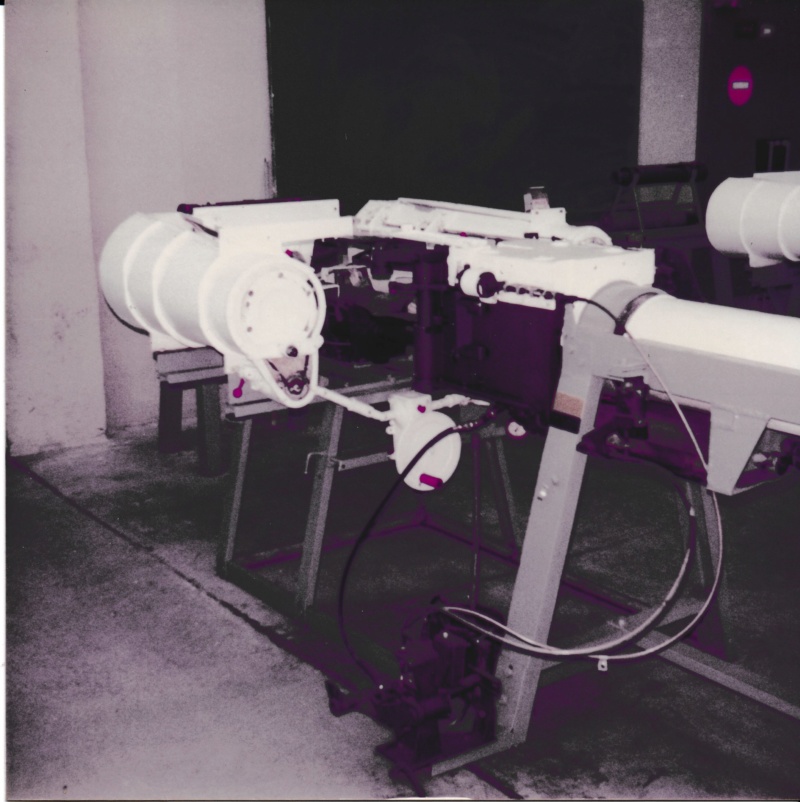

Bien le bonsoir
voici l'ensemble du mecanisme de chargement de la tourelle du 13
vous appercevez a guche et à droite les barillets contenant les obus
6 obus par barillet pour le 75 et 5 pour le 90
le tireur et le chef de char sont installés à gauche et à droite du canon deant les barillet
la manivelle au centre sert à faire fonctionner les barillets et entre les deux se situe le mecanisme de chargement du canon et le mecanisme d'ejection hors de la tourelle de l'étui apres le tir
cette photo a été prise en 1978 BOURGES ou j'étais en stage de formation sur ces engins
elle a plutôt mal vieilli

Bonjour Gilles,
merci pour ces infos et photos. sourire

Bonsoir les amis,
les petites avancées de la journée.
J'ai essayé de mettre en pratique l'information de Gilles concernant les opercules de tubes fumigènes. Pas évident, ça fait tous juste 2 mm de diamètre, alors représenter une peinture craquelée la dessus. affraid
A distance de regard normal, on voit que la peinture s'écaille.

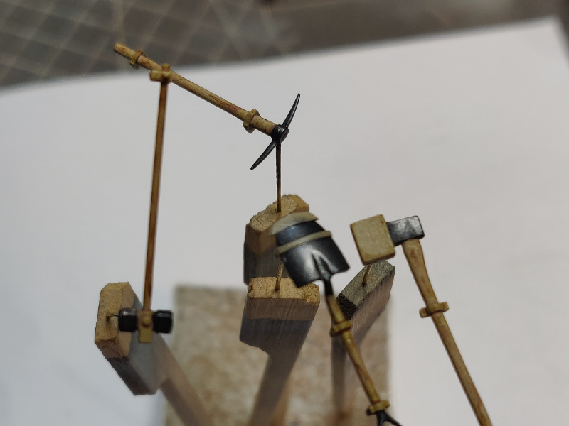

Application d'un jus sépia Vallejo sur les manches d'outils
AMX 13/75 opération Mousquetaire Suez 1956 Takom 1/35 + Diorama - Page 3 Img_3734
AMX 13/75 opération Mousquetaire Suez 1956 Takom 1/35 + Diorama - Page 3 Img_3735
Application de pigments métalliques sur les outils
AMX 13/75 opération Mousquetaire Suez 1956 Takom 1/35 + Diorama - Page 3 Img_3736
Le résultat obtenu

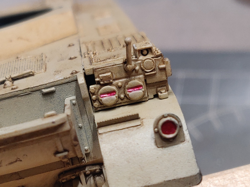

Peinture des emplacements des feux arrière avec pour base avant le rouge, une couleur Silver de Migg Ammo

Puis application de la teinte Cristal Red Mig Ammo en 4 passes
AMX 13/75 opération Mousquetaire Suez 1956 Takom 1/35 + Diorama - Page 3 Img_3787
AMX 13/75 opération Mousquetaire Suez 1956 Takom 1/35 + Diorama - Page 3 Img_3788
AMX 13/75 opération Mousquetaire Suez 1956 Takom 1/35 + Diorama - Page 3 Img_3789
Voilà pour aujourd'hui.
J'arrive à la fin du chantier du char, il me restera à réaliser quelques vieillissement : traces de graisse, de fuel et l'empoussièrrage avec des pigments lorsqu'il sera en place sur la base du diorama.
Je n'ai pas installé les chenilles Takom qui ne sont pas mobiles, il faut les coller maillon par maillon et je n'aurai donc pas la souplesse voulue et bien caractéristique de l'AMX 13. C'est la raison pour laquelle j'ai commandé des chenilles Friul Model en métal et je ne les ai pas encore reçu.
Comme d'habitude, n'hésitez pas à apporter vos commentaires.
