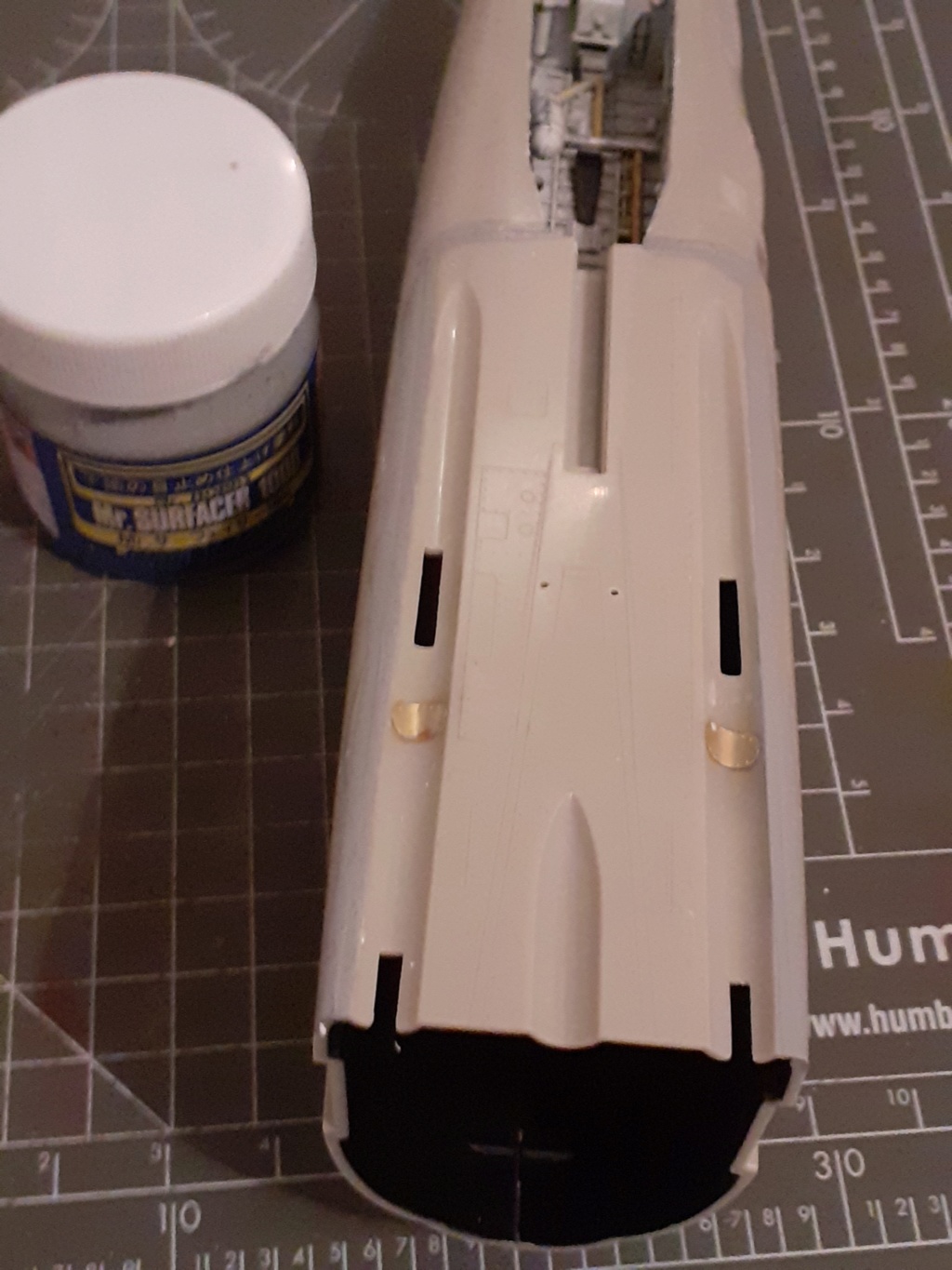

Le montage continue :
Chapeau haut de forme et griffes d'acier (F-14A Tomcat - Tamiya 1/32) - Page 3 20192645
Chapeau haut de forme et griffes d'acier (F-14A Tomcat - Tamiya 1/32) - Page 3 20192646
Suivi d'un p'tiot coup de M. Surfacer
Chapeau haut de forme et griffes d'acier (F-14A Tomcat - Tamiya 1/32) - Page 3 20192657
Chapeau haut de forme et griffes d'acier (F-14A Tomcat - Tamiya 1/32) - Page 3 20192658
Suivi d'un p'tiot coup de ponçage ! (mais avant, un p'tiot coup d'apéro...)

Du coup, j'ai attaqué la suite du montage...
Ben, c'est quand même un p'tit peu gros un Matou au 32....
Chapeau haut de forme et griffes d'acier (F-14A Tomcat - Tamiya 1/32) - Page 3 20200323
Chapeau haut de forme et griffes d'acier (F-14A Tomcat - Tamiya 1/32) - Page 3 20200322
Chapeau haut de forme et griffes d'acier (F-14A Tomcat - Tamiya 1/32) - Page 3 20200321
Chapeau haut de forme et griffes d'acier (F-14A Tomcat - Tamiya 1/32) - Page 3 20200328
Chapeau haut de forme et griffes d'acier (F-14A Tomcat - Tamiya 1/32) - Page 3 20200333
Chapeau haut de forme et griffes d'acier (F-14A Tomcat - Tamiya 1/32) - Page 3 20200332
Même si les joints devraient être cachés par l'armement et les entrées d'air, je vais quand même passer un p'tiot coup de mastic histoire de....

Bonjour les marins !
Le mécanisme permettant la géométrie variable des ailes est en place :
Chapeau haut de forme et griffes d'acier (F-14A Tomcat - Tamiya 1/32) - Page 3 20200342
Chapeau haut de forme et griffes d'acier (F-14A Tomcat - Tamiya 1/32) - Page 3 20200343

Et voilà ce que ça donne une fois refermé :
Chapeau haut de forme et griffes d'acier (F-14A Tomcat - Tamiya 1/32) - Page 3 20200353
Chapeau haut de forme et griffes d'acier (F-14A Tomcat - Tamiya 1/32) - Page 3 20200350
Chapeau haut de forme et griffes d'acier (F-14A Tomcat - Tamiya 1/32) - Page 3 20200354
Reste à coller tout ça, et à se préparer pour une bonne séance de mastico-ponçage....

ohh zé cru voir un ro minet!
Tu n'as pas poncé les plaques en relief sur l'avant du fuselage?

Je crois bien que j'ai zappé.....

Et voilà le gros oeuvre de ponçage terminé :
Chapeau haut de forme et griffes d'acier (F-14A Tomcat - Tamiya 1/32) - Page 3 20200397
