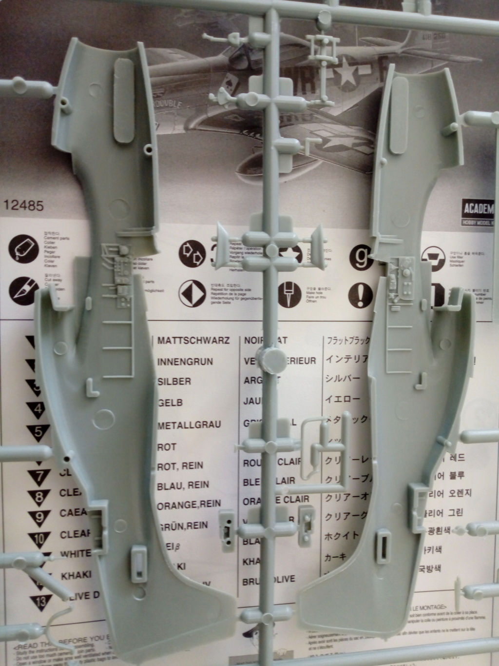

Je trouve la maquette d'excellente qualité! C'est propre, avec de superbes détails. Ça va me changer de l'ancien matchbox!

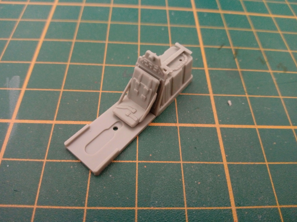

Les premiers pas dans ce nouveau modèle, avec le montage du cockpit, sans difficulté.

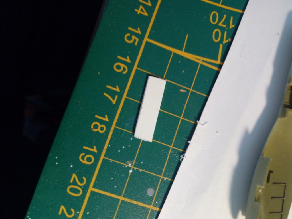

Je vais refaire ça avec un peu de feuille de métal et de carte plastique. Il faut couper et évider la partie noire.
Mustang P51D 1/72 Academy Img_2089
Début de patine pour le cockpit:
Mustang P51D 1/72 Academy Img_2092
Mustang P51D 1/72 Academy Img_2093

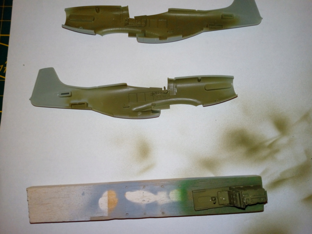

Après réflexion, je n'étais pas convaincu par le vert intérieur (je viens de voir que l'ancien non plus d'ailleurs  sourire). Donc j'ai tout décoloré et recommencé.
Pour la forme, après m'être mieux documenté, j'ai supprimé les renforts du siège pour les remplacer par de l'étiré fin, plus à l'échelle, et surtout mieux placé...
Avant:
Mustang P51D 1/72 Academy Img_2094
Après:
Mustang P51D 1/72 Academy Img_2095
C'est pas grand chose, mais je trouve ça plus fin.
J'ai concocté le nouveau vert avec un vert Vallejo 70.924 (50 gouttes) et un jaune 70.952 (10 gouttes). Very Happy On dirait une ordonnance!
J'en ai fait une bonne dose pour les retouches...
Et voici:
Mustang P51D 1/72 Academy Img_2096
Votre avis???

Voici la suite, avec la peinture du cockpit.
Mustang P51D 1/72 Academy Img_2103
Mustang P51D 1/72 Academy Img_2105
Mustang P51D 1/72 Academy Img_2104

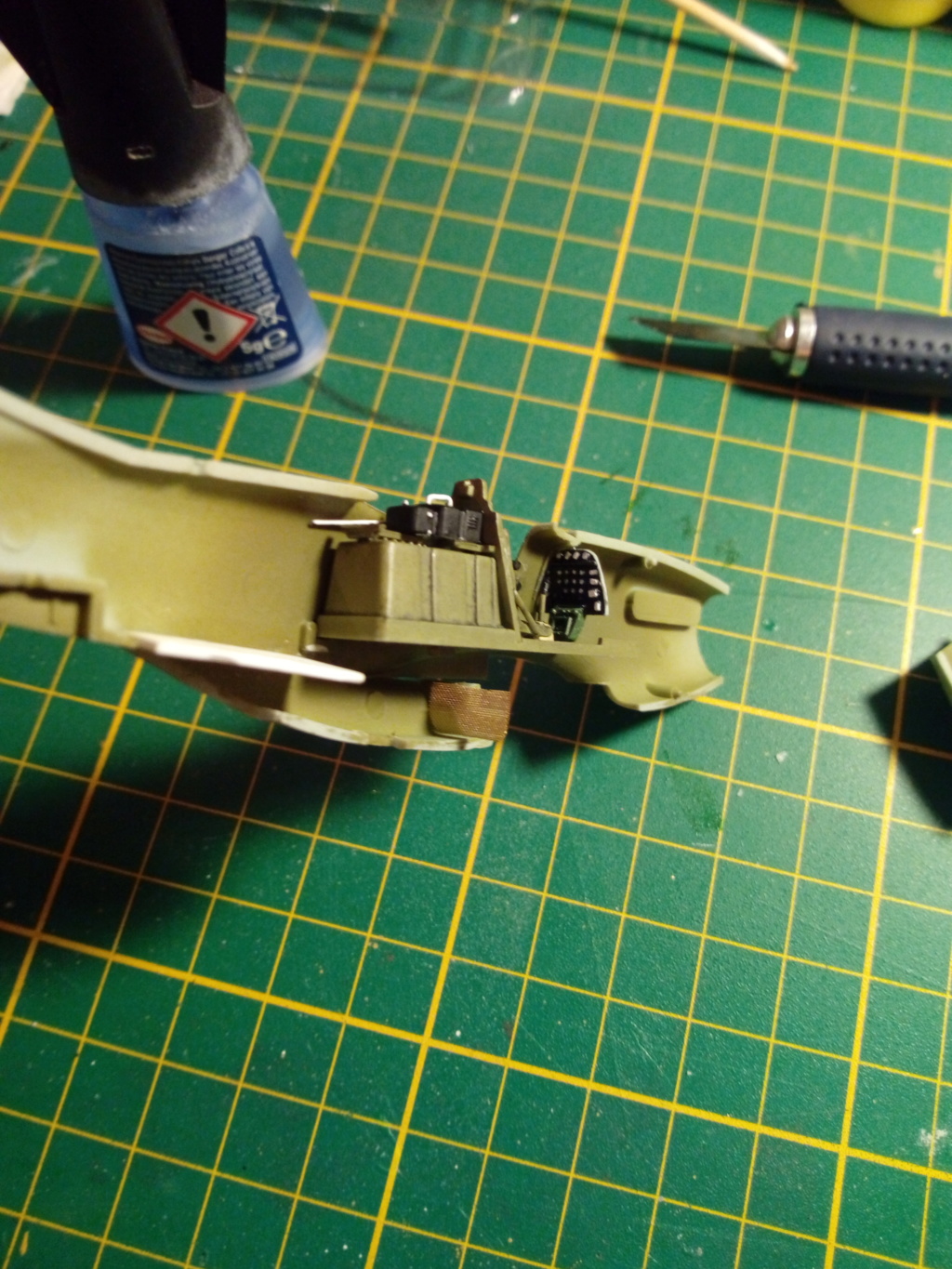

J'ai juste ajouté des fils en étiré sur les boîtiers électroniques placés à l'arrière du siège.
Avant de fermer le fuselage, un peu de détaillage est nécessaire. J'ai déjà évidé les évacuations d'air. Je commence par découper une petite plaque en carte plastique pour la placer devant la roue de queue.
Mustang P51D 1/72 Academy Img_2107
La plaque est collé fermement, des ajustements sont nécessaires avant de trouver la parfaite correspondance sur les deux parties du fuselage.
