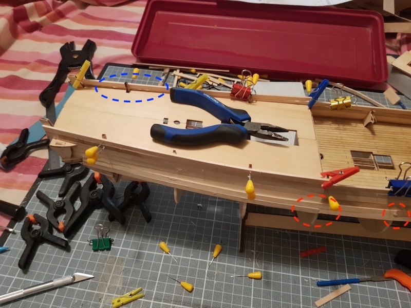

Et voilà. Fin de la première étape de lattage de la coque. Apres, ponçage, perçage des sabords et montage du château.
Pour la proue, je vais d'abord poncer le haut puis niveler en ponçant pour redonner une forme plus... harmonieuse même si elle n'est pas parfaitement identique au modèle.
Frégate Hermione (Artesania Latina 1/89°) par louis.fabre - Page 3 20191125
Frégate Hermione (Artesania Latina 1/89°) par louis.fabre - Page 3 20191124
Frégate Hermione (Artesania Latina 1/89°) par louis.fabre - Page 3 20191123
Frégate Hermione (Artesania Latina 1/89°) par louis.fabre - Page 3 20191126
Frégate Hermione (Artesania Latina 1/89°) par louis.fabre - Page 3 20191127
Frégate Hermione (Artesania Latina 1/89°) par louis.fabre - Page 3 Empty
MessageSujet: Re: Frégate Hermione (Artesania Latina 1/89°) par louis.fabre   Frégate Hermione (Artesania Latina 1/89°) par louis.fabre - Page 3 EmptyVen 08 Nov 2019, 22:41
Euh, Louis, ça ne va pas te faire plaisir, mais la proue, ça ne va pas bien : tes lattes ne sont pas bien courbées, voir même cassées !
Tu ne rattraperas pas ça au ponçage...:|
Tu peux nous dire précisément comment tu procèdes pour courber et coller (temps, eau, alcool, pince, fer à cintrer) ?

8h dans l'eau puis je plaque contre les couple avec des épingles et des pince. Je laisse sécher en place. Le soir quand je rentre du travail je démonte et je colle. Mais pour la proue en effet, ça n'est pas beau. Les lattes ne sont pas cassées, j'ai vérifier. Il y a 2 écharde qui dépassent. J'ai mis de la colle dessus et poncerai délicatement sans tirer sur la fibre. Ensuite je pensais mettre de la patte à bois sur toute la zone pour combler les écarts et ensuite poncer progressivement jusqu'à un état lisse. C'est mon frère ébéniste qui m'a conseiller de faire ça une fois qu'il a vu le massacre.

Je n’y connais rien mais je bricole pas mal. Je pense que c’est rattrapable sans mettre beaucoup de pâte à bois. A mon avis la 3ème latte en partant du bas ne va pas, elle a l’air totalement pas alignée par rapport au autres. Il faut peut-être la redecoller délicatement jusqu’au couple 3. La retremper... puis trouver un système d’alignement avec les lattes supérieures et inférieures et des serres joints entre les couples 2&3 et 1 &2. Puis terminé par l’arrondi sur l’avant.
Évidemment plus facile à dire qu’à faire mais ça peut éviter trop de rebouchage. Je pense que cette latte devra être très humide pour être assouplie au maximum.
MessageSujet: Re: Frégate Hermione (Artesania Latina 1/89°) par louis.fabre   Frégate Hermione (Artesania Latina 1/89°) par louis.fabre - Page 3 EmptySam 09 Nov 2019, 00:34
Je l'ai déjà dit, mais je le répète ici : il n'est pas normal de tartiner de pâte ou mastic toute une coque en bois !
Chacun fait ce qu'il veut et je ne suis pas ébéniste, j'ai environ 5 ans seulement d'expérience sur les maquettes bois. Mais je suis sûr qu'une coque en bois doit laisser voir... le bois (même peinte) !! Laughing Laughing
Un truc m'étonne, Louis, dans ton explication au dessus : tu n'utilises rien pour cintrer tes lattes ?  Shocked
Pas de fer à cintrer, pas de pince, pas de boite de conserve chauffée ?
A mon avis, c'est là que ça ne va pas...
Plusieurs solutions :
1) Tu trempes 1h ta baguette dans un bac (le mieux à mon avis est un tube PVC de plomberie rempli d'eau (ou alcool) dont tu bouches un bout, tu la cintres avec un fer (voir ICI), tu la plaques sur ta coque, elle sèche, tu chanfreines le bord supérieur pour épouser la latte du dessus et correspondre à la courbe vertical, tu colles rigoureusement contre la latte au dessus en plaquant avec des pinces, aiguilles, etc...
2) tu cintres directement mais très précisément avec une pince à cintrer (voir ICI) pour trouver la bonne courbe, tu chanfreines le bord comme décrit au dessus et tu encolles tout aussi précisément.
Je te recommande fortement les sujets de Fred P qui utilise cette technique (en particulier le sujet sur Le Superbe).
Pour finir dans les 2 cas, tu ponces légèrement tout de suite le bord supérieur de ta latte fraîchement collée pour créer un peu de sciure qui fera le joint avec celle du dessus.
Pour le brochetage, tu trouveras un sujet là : Bordage et brochetage d'une coque bois
Et pour conclure : tu ne devrais pas continuer tant que les lattes en place ne sont pas correctes. La pâte à bois ou même le ponçage à outrance ne fait pas tout... Mais ce n'est qu'une opinion. Wink
Frégate Hermione (Artesania Latina 1/89°) par louis.fabre - Page 3 Tete50px-56522c4 Frégate Hermione (Artesania Latina 1/89°) par louis.fabre - Page 3 Signature2022-5941241
louis.fabre
louis.fabre
Localisation : reims
Navire préféré : Hermione
MessageSujet: Re: Frégate Hermione (Artesania Latina 1/89°) par louis.fabre   Frégate Hermione (Artesania Latina 1/89°) par louis.fabre - Page 3 EmptySam 09 Nov 2019, 08:22
Merci Ekis.
Je vais acheter un fer alors. Parce que j'ai la pince, mais je n'arrive pas a cintrer avec. Je ne doit pas m'en servir correctement. Comme la suite sera mieux.
Pour le rattrapage, le mieux dans ce cas ne serait-il pas mieux de couper completement et de recommencer a partir du couple 3?
Avec une meilleurs technique de cintrage, je devrais mieux m'en sortir. Non?

MessageSujet: Re: Frégate Hermione (Artesania Latina 1/89°) par louis.fabre   Frégate Hermione (Artesania Latina 1/89°) par louis.fabre - Page 3 EmptySam 09 Nov 2019, 10:47
Salut Louis.
Oui, d'expérience, le mieux est de décoller. Mastic ou pâte c'est pour lisser des creux ou interstices.
Pour le cintrage des virures, j'ai essayé eau et alcool, fer, planche à clous, pince et boite de conserve..., et je continue à penser que le mieux est de chanfreiner d'abord le bord à coller, de tremper à l'eau, d'épingler sur la coque et de sécher rapidement au sèche-cheveux (et non laisser sécher dans le temps) afin de figer en 1mn ou 2 la forme par l'apport de chaleur ; au dépinglage, on obtient à 90% la forme désirée, le retrait étant alors mineur.
Évidemment, je posais paire par paire , en attendant le séchage du précédent collage.
Il y a peut-être aussi un mauvais réglage des couples (ponçage/forme/chanfrein non harmonieux).
Mais, étant à mon premier navire, mieux vaut faire confiance aux anciens. Sincèrement, bonne suite car c'est effectivement pas facile au début.

Et au fait, quelqu'un peu m'expliquer comment décoller sans casser? J'ai cru comprend qu'il fallait du vinaigre, mais je n'ai pas compris comment faire.

En fait, l'étape sue j'ai rater, c'est l'apôtre et le séchage au sèche-cheveux. Mais une fois réparer, je ferai avec le fer à cintrer. J'ai compris maintenant que ça ne sert à rien de coller si la forme n'est pas parfaite. Alors que moi depuis le début je colle sous contrainte.

Bon, petite séance de ponçage ce matin.
Voici le résultat :
Frégate Hermione (Artesania Latina 1/89°) par louis.fabre - Page 3 20191128
Frégate Hermione (Artesania Latina 1/89°) par louis.fabre - Page 3 20191130
Frégate Hermione (Artesania Latina 1/89°) par louis.fabre - Page 3 20191129Frégate Hermione (Artesania Latina 1/89°) par louis.fabre - Page 3 20191132
Frégate Hermione (Artesania Latina 1/89°) par louis.fabre - Page 3 20191131
Frégate Hermione (Artesania Latina 1/89°) par louis.fabre - Page 3 20191133Frégate Hermione (Artesania Latina 1/89°) par louis.fabre - Page 3 20191134
Frégate Hermione (Artesania Latina 1/89°) par louis.fabre - Page 3 20191135
Frégate Hermione (Artesania Latina 1/89°) par louis.fabre - Page 3 20191136
louis.fabre
louis.fabre
MessageSujet: Re: Frégate Hermione (Artesania Latina 1/89°) par louis.fabre   Frégate Hermione (Artesania Latina 1/89°) par louis.fabre - Page 3 EmptyLun 11 Nov 2019, 11:32
Et donc, je voudrais avoir votre avis sur mon plan de correction de la proue.
Dans le principe, je pense couper les 4 virures en partant du bas. Et recoller en ayant refait correctement le cintrage.
Pour ce faire, après avoir couper, je rajout un morceau de CP qui permettra de plaquer les nouvelles virures.
Ceci, évitera l'ajout de pâte à bois.
Em image :
Frégate Hermione (Artesania Latina 1/89°) par louis.fabre - Page 3 20191137
Frégate Hermione (Artesania Latina 1/89°) par louis.fabre - Page 3 20191138

En bleu, le trait de coupe, en rouge la pièce rajoutée et en vert les virures que je vais refaire.
Localisation : Grenoble
MessageSujet: Re: Frégate Hermione (Artesania Latina 1/89°) par louis.fabre   Frégate Hermione (Artesania Latina 1/89°) par louis.fabre - Page 3 EmptyMar 12 Nov 2019, 00:31
Bonsoir Louis,
Le mieux serait de ne pas découper toutes les lattes au même point, mais plutôt quelque chose comme ça :
Frégate Hermione (Artesania Latina 1/89°) par louis.fabre - Page 3 Image113
Ça sera plus facile pour obtenir une forme harmonieuse et ça sera plus solide.
A la proue, il faudra mettre le caillebotis N°132. Cette pièce pourra t'aider pour donner la bonne forme aux apôtres.
Fred

Ok. En effet, ça semble logique. Wink
Merci du conseil. Et on pour le caillebotis. J'avais penser au pont Supérieur, mais celui ci est plus logique.

Bon, réparation en cours. Effectivement, c'est nettement plus facile avec le fer à souder.

Non. J'ai couper les virures qui ne conviennent pas et je remet des morceaux.
louis.fabre
louis.fabre
MessageSujet: Re: Frégate Hermione (Artesania Latina 1/89°) par louis.fabre   Frégate Hermione (Artesania Latina 1/89°) par louis.fabre - Page 3 EmptySam 16 Nov 2019, 18:19
Réparation finie.
Étape suivante : traçage et perçage des sabords.
Frégate Hermione (Artesania Latina 1/89°) par louis.fabre - Page 3 20191139
Frégate Hermione (Artesania Latina 1/89°) par louis.fabre - Page 3 20191140
