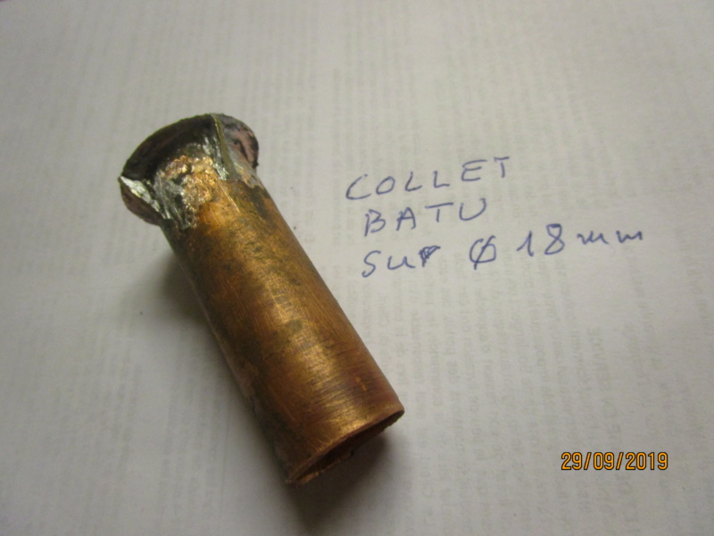

Pour le grand mât, j'ai vu les techniques employées pour le démontage et le transport du bateau : un système de vis et écrou afin d'abaisser celui-ci.
J'ai trouvé un système plus simple : mon mât est un tube de zicral effilé juste dans les bonnes dimensions, en réalité c'est un bâton de ski, plus léger et résistant qu'un mât en bois.
J'ai fixé sur la carlingue un bout de ce tube de zicral de diamètre 18mm extérieur et j'ai un petit manchon en tube de cuivre 14mm équipé d'un cliquet de tente de camping qui coulisse à la fois dans la partie basse, une fois le cliquet enfoncé et en haut sur la base du mât. Je peux donc faire coulisser ce manchon vers le bas et dégager le mât du pont.
Dundee Saint Joseph (scratch 1/20°) par Caboteur44 Img_2018Voilà pour aujourdh'hui où j'ai pu un peu bosser sur ce chantier.

Fabrication du bas de mat en effectuant un collet battu sur un tube de cuivre. Cette pièce vient coulisser sur le bas du mat. Je n'ai pas fabriqué le mat en bois en deux parties comme sur beaucoup de modèles, mais ai trouvé un bâton de ski en zicral dont le silhouette était parfaitement effilée comme sur le plan du Maryvonne. Sur les photos précédentes j'avais parlé de mon système de cliquet permettant de libérer le mat sous le pont.
Dundee Saint Joseph (scratch 1/20°) par Caboteur44 Img_2025
