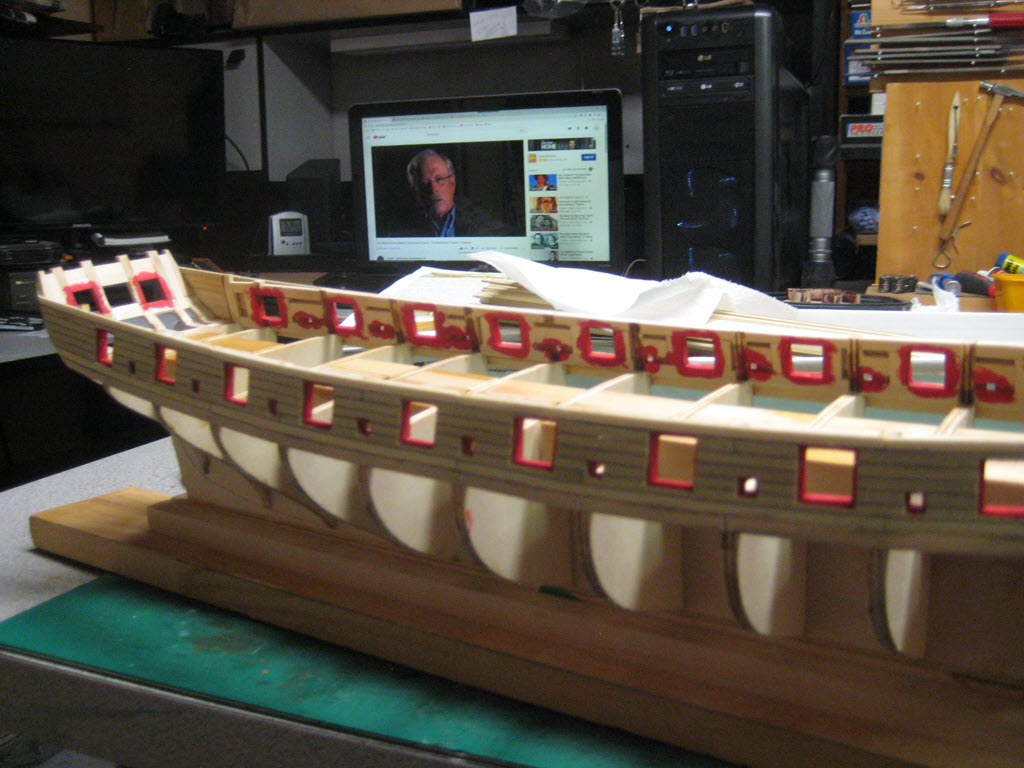

Étape 4 constructions des sabords de canons et des ouvertures d’évacuations de l’eau de pont
US Brig Syren 1803 (Model Shipways MS 2260 1/64°) par Charles Qc 4_112
Les sabords son 15/32’’ soit 11.5mm
Les évacuateurs d’eau son 1/8’’ soit 3mm
Pour des raisons pratiques je me suit fabriquer 2 gabarits qui seront utiliser a ce moment pour aider au placement des ouverture de plus lors du bordage de coque un rebord de 1/32’’ soit 0.5mm doit être allouer mes gabarit possède ce rebord ce qui devrait me facilité le travail + tard
US Brig Syren 1803 (Model Shipways MS 2260 1/64°) par Charles Qc 4_212
US Brig Syren 1803 (Model Shipways MS 2260 1/64°) par Charles Qc 4_312
US Brig Syren 1803 (Model Shipways MS 2260 1/64°) par Charles Qc 4_411
Limite supérieur et inférieur complété
US Brig Syren 1803 (Model Shipways MS 2260 1/64°) par Charles Qc 4_511
Utilisation des gabarits pour le placement des supports
US Brig Syren 1803 (Model Shipways MS 2260 1/64°) par Charles Qc 4_611
US Brig Syren 1803 (Model Shipways MS 2260 1/64°) par Charles Qc 4_712
Voila étape complétée
US Brig Syren 1803 (Model Shipways MS 2260 1/64°) par Charles Qc 4_810

Presque 1 an
Chapitre cinq bordage de la coque
Tout d'abord, les planche de préceinte et la première rangée de bordage entre les préceintes et le dessus du pont, les ouverture des canons et celle des rames sont ouverts
US Brig Syren 1803 (Model Shipways MS 2260 1/64°) par Charles Qc 6_112
US Brig Syren 1803 (Model Shipways MS 2260 1/64°) par Charles Qc 6_210
 Terminer le bordage de la coque
US Brig Syren 1803 (Model Shipways MS 2260 1/64°) par Charles Qc 6_310
Tracez la ligne de flotaison à cette étape
US Brig Syren 1803 (Model Shipways MS 2260 1/64°) par Charles Qc 6_410
Vernis fait pour la partie qui ne sera pas soit peint ou recouvert de cuivre
US Brig Syren 1803 (Model Shipways MS 2260 1/64°) par Charles Qc 6_511
US Brig Syren 1803 (Model Shipways MS 2260 1/64°) par Charles Qc 6_910
Le chapitre 5 complet
Charles
Québec, Canada
Soyez gentil
Mais construisez bien
Une planche a la fois

Belles avancées Charles!
Sur l'avant dernière photo, je remarque que par endroit, la lumière passe au travers du bordage. Ce qui m'amène à une petite question, avant de mettre les plaques de cuivres, y a-t'il un second bordé sur l'ensemble de la coque?
Bien à toi, et bonne continuation!
