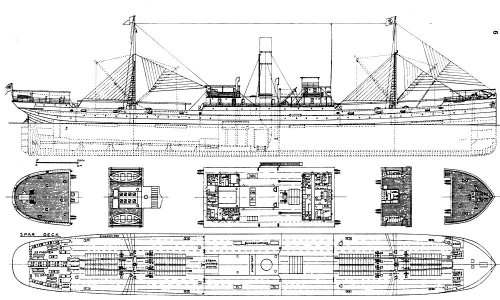

j ai un super bateau a te proposer pour cette taille : le wapana ,il fait 216 pieds ( 65 mètres ) donc un peut grand pour rester au 1/142 mais on peut s en inspirer car les proportion coque on l air de coller
petit cargo fin XIX tout début XX siecle  1/350 scratch Wapama10
petit cargo fin XIX tout début XX siecle  1/350 scratch Wapama11

salut ,il semblerait qu' on ait perdu pas mal de monde en route :mdr:
merci Charles et Dewoitine de votre passage  oui en effet pas si simple a faire pour  un premier scratch plastique et de plus j ai une tendance a compliquer les choses ...mais bon pour le moment le résultat et pas trop mal je trouve
aujourd hui j ai fini la cheminée ,les manches a air et la passerelle supérieur ,je peux malheureusement pas faire de photos pour le moment désolé
a plus
