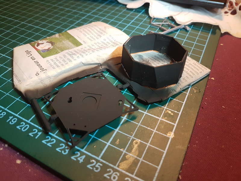

Je me suis remis sur la fusée....
Voici la poursuite de l'assemblage du second LEM
J'achève tout d'abord les peintures à l'aerographe
Montage de la fusée Saturn V pour le vol Apollo 11 - Page 7 2zome_10
Montage de la fusée Saturn V pour le vol Apollo 11 - Page 7 2zome_11
Les pièces sont prêtes à être assemblées.
Montage de la fusée Saturn V pour le vol Apollo 11 - Page 7 2zome_12
Assemblage de la partie inférieure et centrale
Montage de la fusée Saturn V pour le vol Apollo 11 - Page 7 2zome_13
Assemblage de la partie supérieure
Montage de la fusée Saturn V pour le vol Apollo 11 - Page 7 2zome_17
Passons maintenant au support des trains d'atterissage
Montage de la fusée Saturn V pour le vol Apollo 11 - Page 7 2zome_14
Montage de la fusée Saturn V pour le vol Apollo 11 - Page 7 2zome_15
Montage de la fusée Saturn V pour le vol Apollo 11 - Page 7 2zome_16
Voilà, maintenant, j'attends que la colle sèche.

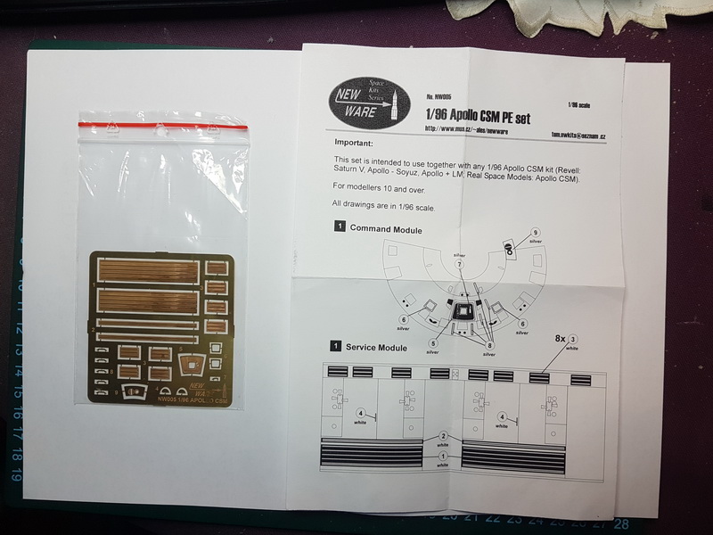

Pour terminer, je viens de commander sur le site d'Andromeda 24
Le set PE pour le CSM pour environ 18€
Je l'attend.
Montage de la fusée Saturn V pour le vol Apollo 11 - Page 7 Apollo_0020_CSM_0020_PE_0020_Set_0020_Newware_ml

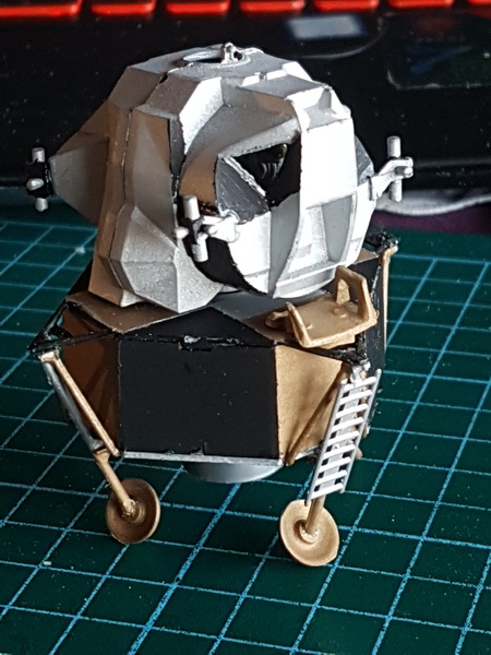

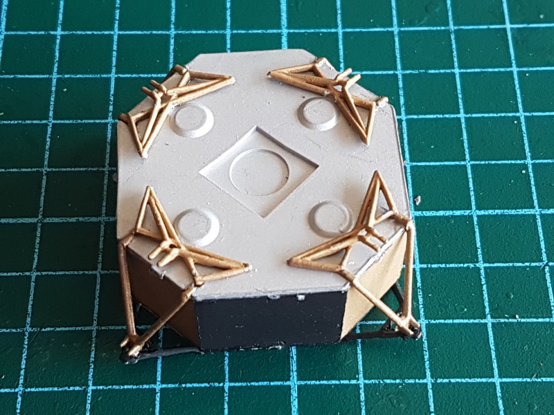

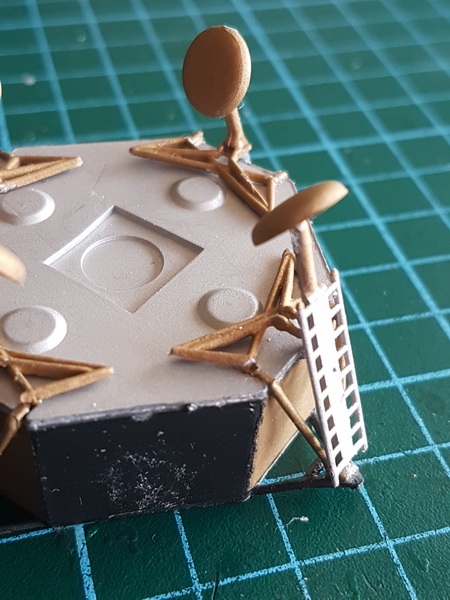

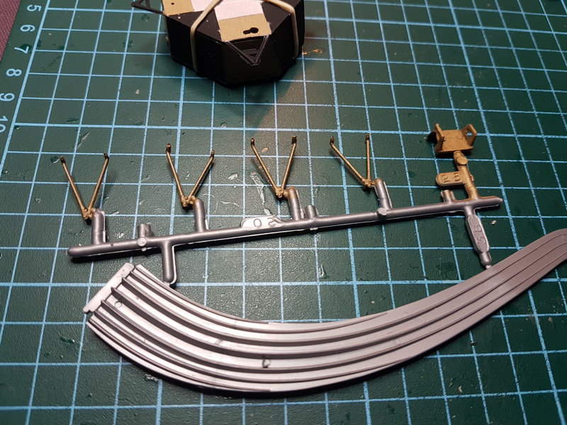

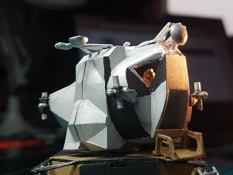

Bonjour les amis,
La construction du LEM se poursuit
Montage de la fusée Saturn V pour le vol Apollo 11 - Page 7 Lem_0125
Une dépose en "blanc" avant de coller
Montage de la fusée Saturn V pour le vol Apollo 11 - Page 7 Lem_0126
Montage de la fusée Saturn V pour le vol Apollo 11 - Page 7 Lem_0127
Montage de la fusée Saturn V pour le vol Apollo 11 - Page 7 Lem_0128
Montage de la fusée Saturn V pour le vol Apollo 11 - Page 7 Lem_0129
Voilà ... La colle sèche!
Bon après-midi
André
http://www.aexs.org
Montage de la fusée Saturn V pour le vol Apollo 11 - Page 7 Empty
MessageSujet: Re: Montage de la fusée Saturn V pour le vol Apollo 11   Montage de la fusée Saturn V pour le vol Apollo 11 - Page 7 EmptyLun 1 Mar 2021 - 15:20
Bonjour André,
Très intéressant ce montage. Il y a pas mal de pièce et beaucoup de peinture à faire. Bravo.
Une petite chose : Pourrais-tu placer une petite piécette de 1 centime à côté des éléments afin d'avoir une idée précise de la petitesse de ces morceaux du puzzle ! Merci.

J'ai terminé le LEM.
brave bete
Montage de la fusée Saturn V pour le vol Apollo 11 - Page 7 Eagle_10
Montage de la fusée Saturn V pour le vol Apollo 11 - Page 7 Eagle_11
Montage de la fusée Saturn V pour le vol Apollo 11 - Page 7 Eagle_12
Je n'ai pas collé les vitres expressement. Cela permet de voir l'astronaute
Montage de la fusée Saturn V pour le vol Apollo 11 - Page 7 Eagle_13
A l'aide de ma grosse fortune fincancière ...
                   Razz
Cela donne un bon aperçu de la taille.
Autre point : les pièces du CSM (PE) sont arrivées.
Montage de la fusée Saturn V pour le vol Apollo 11 - Page 7 Csm_pe10
Montage de la fusée Saturn V pour le vol Apollo 11 - Page 7 Csm_pe11
                                      Shocked
Je vois que beaucoup d'entre vous utilise ce genre de pièces.
J'aurais besoin de conseils ou d'aide. Je n'ai jamais utilisé ce genre de chose.
Mes questions vous sembleront à 300% stupide (pas pour moi):
                               study
a) Dois-je peindre ces pièces directement ici sur la grappe ou faut il d'abord les collés.
    Et ensuite les peindre?
b) Dois-je utiliser une colle spéciale ? (c'est du métal)
c) A les voir, c'est d'une fragilité absolue ... Comment manipulez-vous ces pièces?
d) Elles sont fixées sur la grappe avec un tout petit tenon. Dois-je les enveler ?
    Ou est-ce ces petits tenons qui viennent s'encastrer dans la pièce principale où elle doit être fixée?
e) Sur la pièce principale où viendrons ceux-ci, faut il préparer quelque chose?
    Si oui...quoi ?
Merci d'avance de votre aide
merci
André
http://www.aexs.org
Navire préféré : Celui-là
MessageSujet: Re: Montage de la fusée Saturn V pour le vol Apollo 11   Montage de la fusée Saturn V pour le vol Apollo 11 - Page 7 EmptyJeu 4 Mar 2021 - 11:22
    Si oui...quoi ?
0) Il n'y a JAMAIS de question stupide sur ce forum
a) Tu fais comme tu veux, mais dans ce cas précis je les peindrais après collage
b) Colle cyanoacrylate (superglue) si tu sais t'en servir, sinon colle époxy (Araldite) : je conseille fortement la colle époxy "UV" qui est très pratique d'emploi. Avec elle il faut l'étaler sur une des parties, puis positionner la pièce comme il faut puis éclairer la colle avec la petite led UV fournie et en dix secondes c'est polymérisé.
https://www.oupsmodel.com/colles-maquette-et-flocage/73828-revell-colle-39626-fix-kit-uv-colle-avec-une-recharge-4009803396262.html?search_query=39626&fast_search=fs
c) C'est très solide, c'est du métal (du laiton)
d) Les petits tenons doivent être coupés à ras et ensuite la petite bavure délicatement limée.
e) Sur la pièce plastique qui reçoit la photo découpe (PE) il faut poncer le détail qu'elle remplace pour avoir une zone d’accueil bien lisse.
Bienvenue au club des mangeurs de PE !
PE signifie Photo Etching, soit Photo Découpe en anglais.... hi hi, ça fait plus classe que PD :clown2:

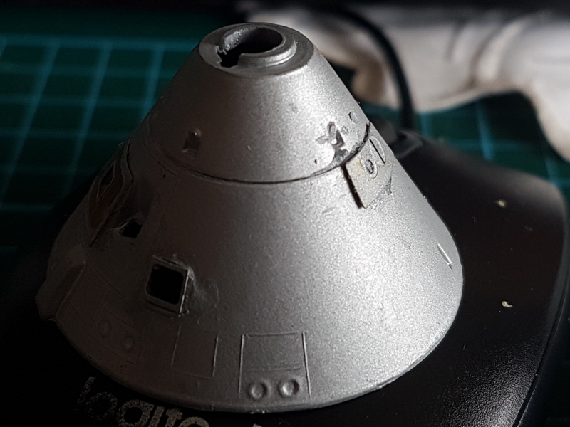

J'appelle au secours !...
Comment collez-vous vos pièce PE sur du plastique?
Je pose la question car chez moi, cela ne tiens pas.
J'ai l'impression que le plastique est rongé par la colle (superglue III)
La PE, c'est quoi comme matière?
J'ai l'impression que c'est du laiton.
Merci d'avance
André
http://www.aexs.org
MessageSujet: Re: Montage de la fusée Saturn V pour le vol Apollo 11   Montage de la fusée Saturn V pour le vol Apollo 11 - Page 7 EmptyJeu 18 Mar 2021 - 0:38
salut
cyano ou colle blanche ou époxy selon les besoins ,si ton plastique est rongé par la cyano c est que tu dois en mettre beaucoup trop parce que honnêtement je sais même pas comment cela est possible
mais bruno t as  déjà donné toutes les reponses 2 ou 3 post plus haut .....et je pense qu' il doit y avoir des sujet dédiés a la pose de la PE sur le forum que tu devrais trouver via la fonction recherche
patrick67
patrick67
Localisation : Fessenheim
MessageSujet: Re: Montage de la fusée Saturn V pour le vol Apollo 11   Montage de la fusée Saturn V pour le vol Apollo 11 - Page 7 EmptyJeu 18 Mar 2021 - 9:16
Bonjour Dede-Bo.
Ton PE c'est du laiton moi je colle c'est pièces avec du de la super glue MX Bon 105 tu peut tout collé avec. J'ai équipé le flacon avec une aiguille pour avoir juste une goutte.
Si ton ABS et rongé c'est que ta colle et trop forte ou tu en à mis de trop.
Faut que tu prenne une petite lime à ongle et que tu ponce légèrement ton ABS et ta pièce en laiton la ou tu à mis la colle.Montage de la fusée Saturn V pour le vol Apollo 11 - Page 7 20210312
Montage de la fusée Saturn V pour le vol Apollo 11 - Page 7 C1447911

Bonjour les amis,
J'ai bien lu les conseils précédant, je les mets en pratique...
Mais rien y fait.
Les photos que vous voyez ont été prises le 18/03/2021 à 10h56.
Montage de la fusée Saturn V pour le vol Apollo 11 - Page 7 Capsul10
Montage de la fusée Saturn V pour le vol Apollo 11 - Page 7 Capsul11
Voyez la languette... C'est la 3ème fois que j'essaie de la coller!
Cela n'adhère pas !
Montage de la fusée Saturn V pour le vol Apollo 11 - Page 7 516nP86n65L._AC_SX425_
Voici la colle que j'utilise
Au 3ème essai, j'ai mis la colle sur un cure dent et je maintient la pièce avec 2 pinces !
Une à chaque extrémité.
Et vous le voyez...
Montage de la fusée Saturn V pour le vol Apollo 11 - Page 7 Capsul12
A cause des pinces, la peintures s'arrache.
Une fois fini, je vais être obligé de repeindre la capsule. Pas le choix
Voilà ...
