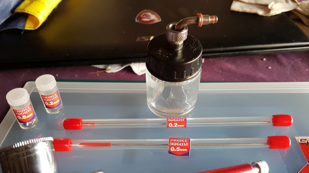

dede_bo
dede_bo
Navire préféré : Le Vespucci
Montage de la fusée Saturn V pour le vol Apollo 11 - Page 4 Empty
MessageSujet: Re: Montage de la fusée Saturn V pour le vol Apollo 11   Montage de la fusée Saturn V pour le vol Apollo 11 - Page 4 EmptyJeu 05 Sep 2019, 23:05
Bonsoir les amis,
Je vous présente mon nouveau bébé ...
Il se nomme : Prince august !
Montage de la fusée Saturn V pour le vol Apollo 11 - Page 4 Azorog12
papa & maman se porte bien !  scratch
Montage de la fusée Saturn V pour le vol Apollo 11 - Page 4 Azorog13
Avec ces mensurations ...
Montage de la fusée Saturn V pour le vol Apollo 11 - Page 4 Azorog14
- Deux réservoirs (à dépression et à gravité)
- 3 aiguilles (0.2, 0.3 et 0.5 mm)
- une pipette
- un tuyaux
- une clef
Montage de la fusée Saturn V pour le vol Apollo 11 - Page 4 Azorog15
le tout pour 94€
La différence ... énorme. C'est génial. Une pure merveille (comparé à l'autre).
Je dois regarder maintenant pour diminuer la consommation de peinture.
Je la trouve élevée. Mais, pour le réglage, je vais l'aquérir à force de l'utiliser.
Facile à netoyer.
Enfin, cela fonctionne.
Il ne se bouche pas (pour l'instant)
Le seul point noir, il ne tiens pas dans la station de netoyage. Je vais devoir trouver une astuce.

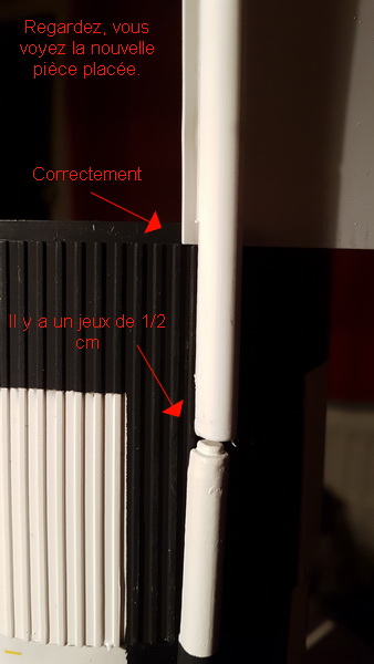

Bonsoir les amis,
J'appelle au secours !
Houston ... We had a problem !
Montage de la fusée Saturn V pour le vol Apollo 11 - Page 4 Probzo10
Je suis occupé à préparer la pièce (voir flèche rouge sur l'image ci-dessus).
Montage de la fusée Saturn V pour le vol Apollo 11 - Page 4 Probzo11
Ce qui donne en "live" ...
Mais j'ai un gros soucis...
Montage de la fusée Saturn V pour le vol Apollo 11 - Page 4 Probzo12
Il y a un tuyaux à connecter. Comme vous le voyez, j'ai un jeux d' 1/2 cm.
Montage de la fusée Saturn V pour le vol Apollo 11 - Page 4 Probzo13
Pourtant, en regardant bien les pièces du dessous, tout est monté correctement
Montage de la fusée Saturn V pour le vol Apollo 11 - Page 4 Probzo14
Il n'y a pas de jeux ...
Montage de la fusée Saturn V pour le vol Apollo 11 - Page 4 Probzo15
Montage de la fusée Saturn V pour le vol Apollo 11 - Page 4 Probzo16
Je ne vois pas mon erreur. Et je ne sais pas quoi faire !
Qu'en pensez-vous?

Tu es sûr que c'est la bonne pièce : il y a une couronne "crénelée" plus haut qui semble identique ou presque ?
HenriF83
Localisation : Quqpart
MessageSujet: Re: Montage de la fusée Saturn V pour le vol Apollo 11   Montage de la fusée Saturn V pour le vol Apollo 11 - Page 4 EmptyLun 09 Sep 2019, 10:19
Bonjour dede_bo,
N'y a-t-il pas inversion entre le haut et le bas de la plaque, les trois trous ne sont pas symétriques verticalement :

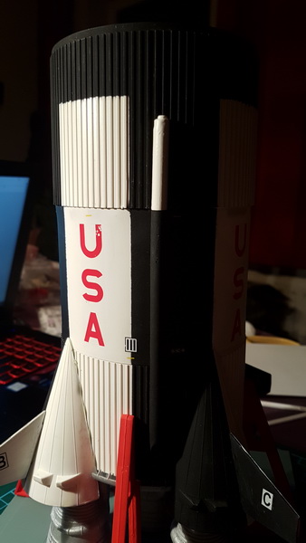

J'y suis arrivé.
J'ai enlevé un morceau de 4mm de la plaque.
Montage de la fusée Saturn V pour le vol Apollo 11 - Page 4 Probzo17
Ce qui m'a permis de faire descendre les tuyaux jusqu'à la bonne place.
Montage de la fusée Saturn V pour le vol Apollo 11 - Page 4 Probzo20
Résultat ... la plaque est bien contre de l'anneau et le tuyaux s’emboîte correctement dans l'autre.
Montage de la fusée Saturn V pour le vol Apollo 11 - Page 4 Probzo18
Voilà le résultat final (montage en blanc). Depuis, j'ai ajouté les drapeaux et je dois encore peindre la partie noir du tuyaux.
André

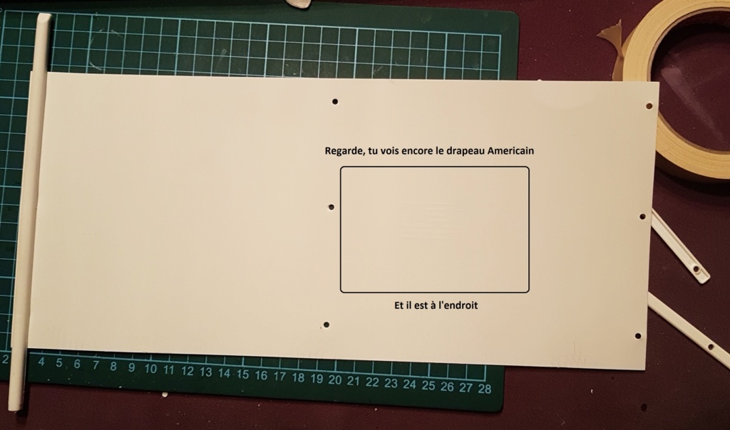

dede_bo
dede_bo
MessageSujet: Re: Montage de la fusée Saturn V pour le vol Apollo 11   Montage de la fusée Saturn V pour le vol Apollo 11 - Page 4 EmptyMer 11 Sep 2019, 09:19
Merci pour vos trucs & astuces.
Ekis:
J'y ai pensé et également essayé.
Avant de retirer les drapeau, j'ai fait des annotations au dos de la plaque (sens, position physique des drapeaux, etc. ).
Mais, si tu regarde la photo que j'ai pris, tu peux encore voir le drapeau et il est à l'endroit !
donc, je me suis pas trompé à ce niveau.
Montage de la fusée Saturn V pour le vol Apollo 11 - Page 4 Probzo21
Mais j'ai essayé. A ce moment, le tuyaux ce met à l'envers. Je peux retourner cette plaque, c'est le même.
J'avais une autre option: Reforer les trous.
Mais, sachant que je suis brouillon, j'ai pris la décision de couper une languette de 4 mm au bas de plaque.
Maintenant, la pièce est installée et les 2 tuyaux peints.
Montage de la fusée Saturn V pour le vol Apollo 11 - Page 4 20190912
Montage de la fusée Saturn V pour le vol Apollo 11 - Page 4 20190911
Ce qui donne comme résultat
Maintenant, j'espère que cela n'aura pas d'incidence au niveau de la pièce qui viens au-dessus.
Bonne journée
André
http://www.aexs.org

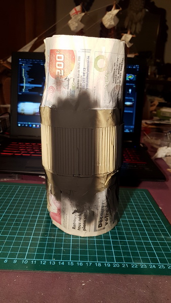

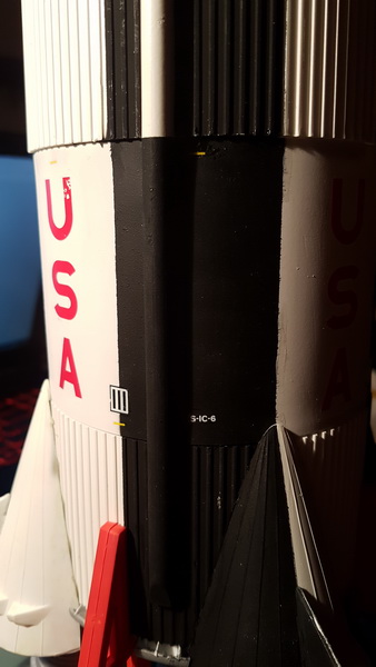

Bonsoir les amis,
Cela fait longtemps ...
J'ai des soucis de santé et ce n'est pas top. Bref, je préfère être positif.
Continuons la construction de la fusée !
Achèvement du premier étage.
Pour commencer, peinture du sommet du réservoir.
Montage de la fusée Saturn V pour le vol Apollo 11 - Page 4 P10_a110
Ensuite la peinture extérieure blanche
Montage de la fusée Saturn V pour le vol Apollo 11 - Page 4 P10_a111
Et enfin, les bandes noire
Montage de la fusée Saturn V pour le vol Apollo 11 - Page 4 P10_a112
Ce qui donne comme résultat une fois monté
Montage de la fusée Saturn V pour le vol Apollo 11 - Page 4 P10_a113

Passons à l'atelier peinture et commençons par le blanc
Montage de la fusée Saturn V pour le vol Apollo 11 - Page 4 P11_2-10
Ensuite les bandes noire
Montage de la fusée Saturn V pour le vol Apollo 11 - Page 4 P11_2-11
Ce qui donne comme résultat final
Montage de la fusée Saturn V pour le vol Apollo 11 - Page 4 P11_2-12
Par contre, j'ai une question à vous posez:
Malgré toutes les précautions pour éviter que la peinture extérieure ne viennent salir la peinture intérieure, il y a eu de la couleur noir qui c'est infiltré.
Regardez j'ai encerclé le problème. Ce n'est pas énorme ... Mais si je pourrais l'éviter !
Comment faite vous?
Montage de la fusée Saturn V pour le vol Apollo 11 - Page 4 P11_2-13
J'ai fais un montage en "blanc" sur le premier étage. Voilà ce que cela donne.
Montage de la fusée Saturn V pour le vol Apollo 11 - Page 4 P11_2-14
Montage de la fusée Saturn V pour le vol Apollo 11 - Page 4 P11_2-15
Ce n'est pas trop mauvais ...

Bonsoir André
Tout d'abord, je te souhaite une meilleure santé.
Le résultat est beau. Bravo...
En ce qui concerne les débordements de peinture, malgré le masquage ça peut toujours arriver. C'est pas grave tu rattrapes au pinceau délicatement, ça nous arrive à tous. En ce qui concerne tes questions concernant les moteurs, je ne te serai pas d'une grande aide, je n'y connais rien en matière de fusée.
