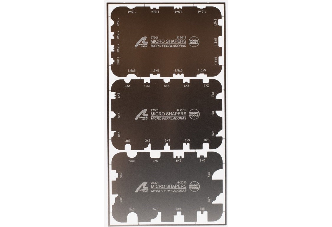

Sur un prochain bateau, surtout un vaisseau royal comme le SR, tu devrais essayer de profiler un peu les lisses, rambardes pour donner un côté plus riche et réaliste à ta maquette. Ça évite les gros blocs en parallepipède répétitifs. sourire
Il existe des petits outils (les tarabiscots) chez Artesania Latina :
Soleil Royal 1669 [Altaya 1/70° - Chantier] de 64ch - Page 4 ARTESANIALATINA-27300-MICROSHAPER1
Soleil Royal 1669 [Altaya 1/70° - Chantier] de 64ch - Page 4 168_IMGACC_8405
Soleil Royal 1669 [Altaya 1/70° - Chantier] de 64ch - Page 4 Tete50px-56522c4 Soleil Royal 1669 [Altaya 1/70° - Chantier] de 64ch - Page 4 Signature2022-5941241

Merci Ekis pour le tarabisco, je découvre son existence.

@Ekis et @l'ancien outillage commandé ce jour. Trouvé à -25% Razz , je n'ai pas hésité.
Qu'utiliseriez-vous sur les lisses et balustrades ?

Pour les tarabiscots, tu ne pourras plus les utiliser de façon propre sur les lisses déjà collées. Ça se fait à plat, sur une longueur plus longue que celle désirée, et on coupe une fois tarabiscoté. Quitte à passer un coup de lime mini pour bien faire les finitions.
Pour les extrémités, je retirerais un des "rouleaux", pour bien caler sous la lisse comme Altaya le montre. De l'autre côté, il faudrait affiner l'épaisseur avant de coller le 2è rouleau : à voir le résultat... sourire

PS : commande reçu. Y plus qu'a ....
Soleil Royal 1669 [Altaya 1/70° - Chantier] de 64ch - Page 4 Micro_10
Jc LALANNE
