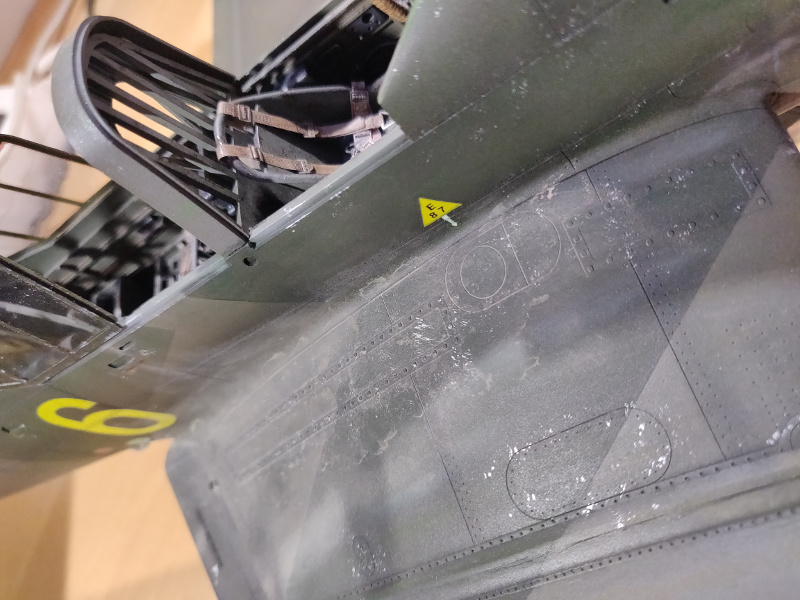

Bonsoir les amis,
je m'aperçois que je n'ai pas posté sur le Stuka depuis un mois.
J'arrive à la fin, je vous avouerai que je traîne pour le finir car j'arrive pas à trouver une vitrine qui pourrait l'accueilli, 60 cm d'envergure, 50 cm de profondeur et 20 cm en hauteur. Si vous avez des idées...
J'ai réalisé des traces d'éraillures avec une teinte aluminium, à l'aide d'une éponge tapotée. J'ai insisté autour de certaines plaques moteurs qui sont souvent démontées ainsi que les bords des ailes qui subissent les chocs.

empoussiérrage des traces de passage des pilotes avec des pigments Mig Ammo European Earth. J'ai réalisé une dilution avec 50 % de pigments fixer et de 50% de diluant Enamel de la marque, le tout appliqué au pinceau.
Junker Ju 87-A Stuka 1/24 - Page 15 Img_4003
Junker Ju 87-A Stuka 1/24 - Page 15 Img_4004
Junker Ju 87-A Stuka 1/24 - Page 15 Img_4005
Après séchage, un brossage est réalisé avec une brosse plate à sec.

Bonsoir Thierry,
Waouhh..  Il en jette !!
Effectivement le souci avec ces grosses maquettes, c'est la vitrine.  Mad
Bravo en tous cas pour ce superbe montage que tu nous as fait partager de belle manière.
