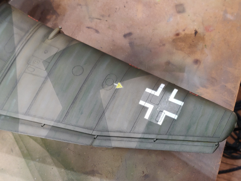

Bonsoir les amis,
merci à tous pour vos commentaires.
Ce soir j'ai continuer la mise en valeur des lignes de reliefs.
J'ai été obligé de reprendre la gravure au niveau des décalcomanies. En effet malgré l'application du microsol qui généralement fait que la décalcomanie épouse les reliefs, ces reliefs étant tellement fin, le pane liner n'accrochait pas.
Junker Ju 87-A Stuka 1/24 - Page 12 Img_3007
Reprise des gravures avec une pointe à graver et un morceau de Plasticard de 0,25, souple qui me sert d'appui.

Je vais poser une question sûrement du béotien que je suis en maquettes plastiques, mais il n'est pas possible de retirer le centre de la Balkenkreuz (croix Luftwaffe) pour éviter au maximum la différence de texture de cette partie transparente ?

@Ekis : le problème vient de la fragilité de la décalcomanie. Je m'y suis essayé plusieurs fois à découper les décalcomanies et à chaque fois ce fut la catastrophe, tellement c'est fragile. Je crois qu'il va falloir que je teste la peinture directe à partir de masques que je confectionnerai. On commence même à en trouver sur le marché tout prêts, il y a la Photodécoupe, la résine et maintenant les masques et c'est une bonne chose je pense.

Oui, tu m'avais ainsi répondu à une remarque précédente équivalente.
Je me souviens d'avoir acquis dans les années 80 des planches de décalcs A4 de différentes couleurs de base (blanc, noir, rouge...) d'excellente qualité dans lesquelles je taillais les formes géométriques simples de certaines livrées, e.g. filet de ligne de flottaison... Ça peut être une solution ?

avec le vernis mat on verra plus grand chose en principe

THIMARIE a écrit:
... malgré l'application du microsol qui généralement fait que la décalcomanie épouse les reliefs, ces reliefs étant tellement fin, le pane liner n'accrochait pas
Salut Thierry. Avais-tu aussi appliqué du microset sur la surface avant le décalc ?

@Yves : et oui malheureusement, vernis brillant d'abord puis Microset et après décalcomanies, Microsol.

vraiment très fin le boulot. C'est super réaliste.
http://alabar55.pagesperso-orange.fr/
Junker Ju 87-A Stuka 1/24 - Page 12 Empty
MessageSujet: Re: Junker Ju 87-A Stuka 1/24   Junker Ju 87-A Stuka 1/24 - Page 12 EmptyMar 12 Nov 2019, 09:09
Un super résultat et merci pour avoir pris le temps de bien expliquer la technique sourire
