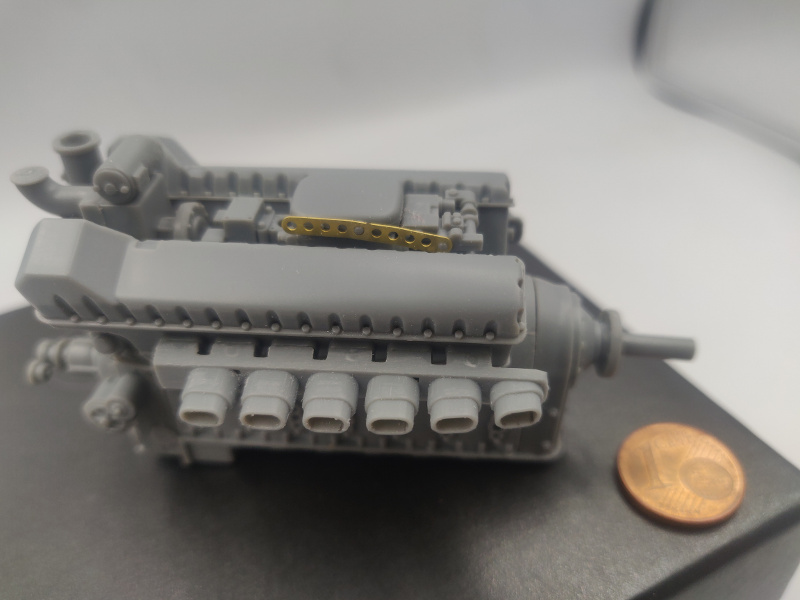

Bonsoir les amis,
les travaux de la journée, le moteur et son support :
Junker Ju 87-A Stuka 1/24 Img_1070
Junker Ju 87-A Stuka 1/24 Img_1071
Junker Ju 87-A Stuka 1/24 Img_1072
Junker Ju 87-A Stuka 1/24 Img_1073
Junker Ju 87-A Stuka 1/24 Img_1074
Junker Ju 87-A Stuka 1/24 Img_1075
Un petit peu de scratch pour compléter tout cela, avec le réseau d'allumage
Junker Ju 87-A Stuka 1/24 Img_1076
Junker Ju 87-A Stuka 1/24 Img_1077
Junker Ju 87-A Stuka 1/24 Img_1078
Junker Ju 87-A Stuka 1/24 Img_1079
