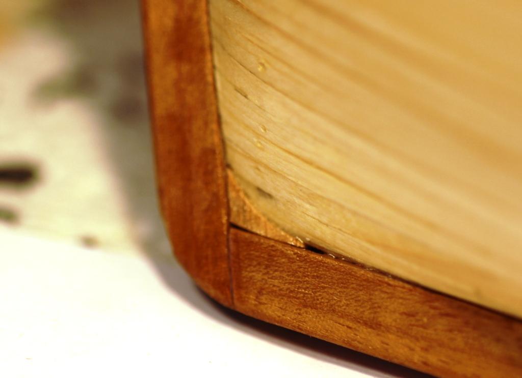

Ce matin je viens sur mon ordi pour tout autre chose. Mes yeux se posent sur le plan du Camaret...Misère!
Camaret (Constructo 1/35°) par XavARBO - Page 3 Corect10
Ho la la... je les ai collés a la glue (coteka super puissante prise instantanée) et plaqués sur le bastingage.
Je ne suis pas près d'attaquer des gros chantiers!
Restater a écrit:
par contre il va falloir rattraper ce petit manque
Effectivement, Constructo fourni une pièce de jonction moins épaisse que la quille. A l'instant T j'ai choisi de laisser comme ca. Tant pis.

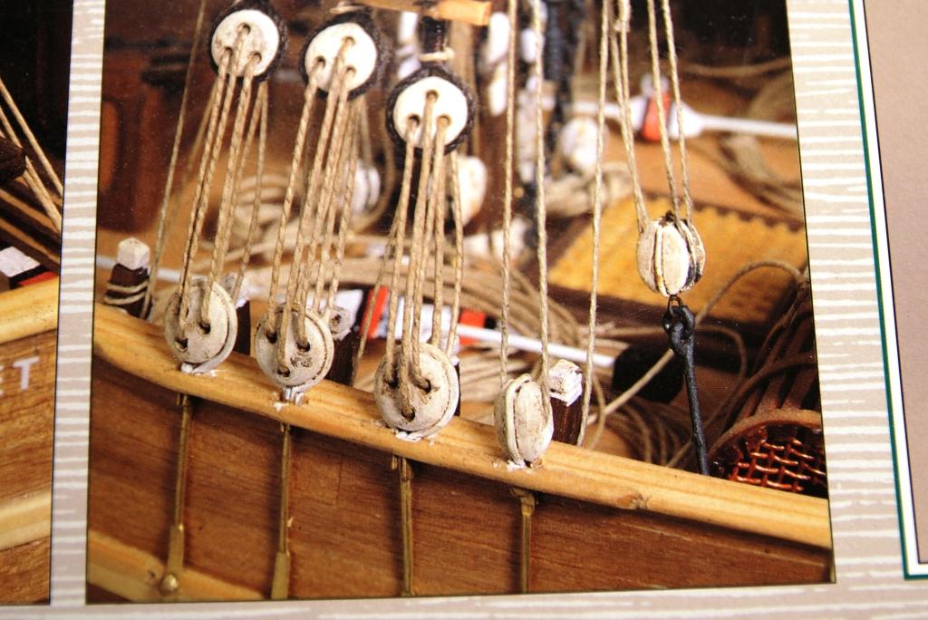

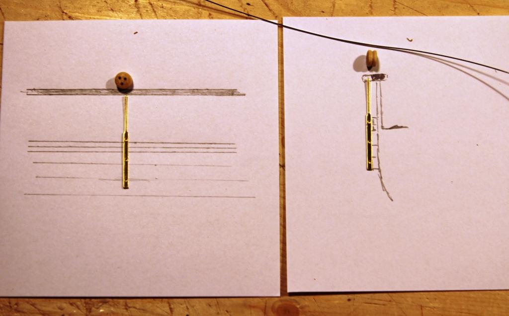

Je dois monter l'ensemble cadènes, caps de mouton, hauban... Je suis dans le brouillard!
Camaret (Constructo 1/35°) par XavARBO - Page 3 Img_2910
Camaret (Constructo 1/35°) par XavARBO - Page 3 Img_2911
Camaret (Constructo 1/35°) par XavARBO - Page 3 Img_2912
Camaret (Constructo 1/35°) par XavARBO - Page 3 Img_2913
Les pièces en laiton sur la dernière photos ne correspondent pas ?
Je devrais donc si je comprends bien, faire les cadènes.
Avec du fil métallique laitonné de 0,5mm, je dois bloquer le cap de mouton,puis passer sous le bastingage. Ensuite aplatir le fil pour ressembler a la pièce sur la dernière photo...
NON, DITES MOI QUE JE ME TROMPE !
A moins que si je regarde mieux la photo de la boite, relier le fil laitonné a la pièce en laiton de la dernière photo.
Xavier
Camaret (Constructo 1/35°) par XavARBO - Page 3 Empty
MessageSujet: Re: Camaret (Constructo 1/35°) par XavARBO   Camaret (Constructo 1/35°) par XavARBO - Page 3 EmptyMer 12 Juin 2019, 00:11
Oui, c'est ça... La cadène est collée sur le pavois. Et tu dois créer en fil "l'entourage" du cap de mouton, fil que tu écrases pour relier à la partie plus bas.
En fait c'est pour figurer l'articulation existante en réel entre les 2 parties d'une même cadène.
Un exercice pas simple pour faire un truc propre !

Ho misère, j'avais bien compris.
Je ne m'attendais pas a tant de difficultés, d'autan que sur la photo de la boite c'est pas top.
Le point positif; j'en ai que 8 a réalisé.
Merci Maitre Ekis.

Mais on est d'accord que tu crées les ensembles métalliques en entier avec le cap de mouton inséré AVANT de traverser la lisse et coller le tout, hein ?
Camaret (Constructo 1/35°) par XavARBO - Page 3 Tete50px-56522c4 Camaret (Constructo 1/35°) par XavARBO - Page 3 Signature2022-5941241
XavARBO
XavARBO
Localisation : Sens
MessageSujet: Re: Camaret (Constructo 1/35°) par XavARBO   Camaret (Constructo 1/35°) par XavARBO - Page 3 EmptyMer 12 Juin 2019, 19:10
Absolument. Je ne sais pas trop comment je vais y arriver, mais je plussoie. Pour l'instant je galère sur le gouvernail et c'est pas simple, et l'ensemble cadènes promet!

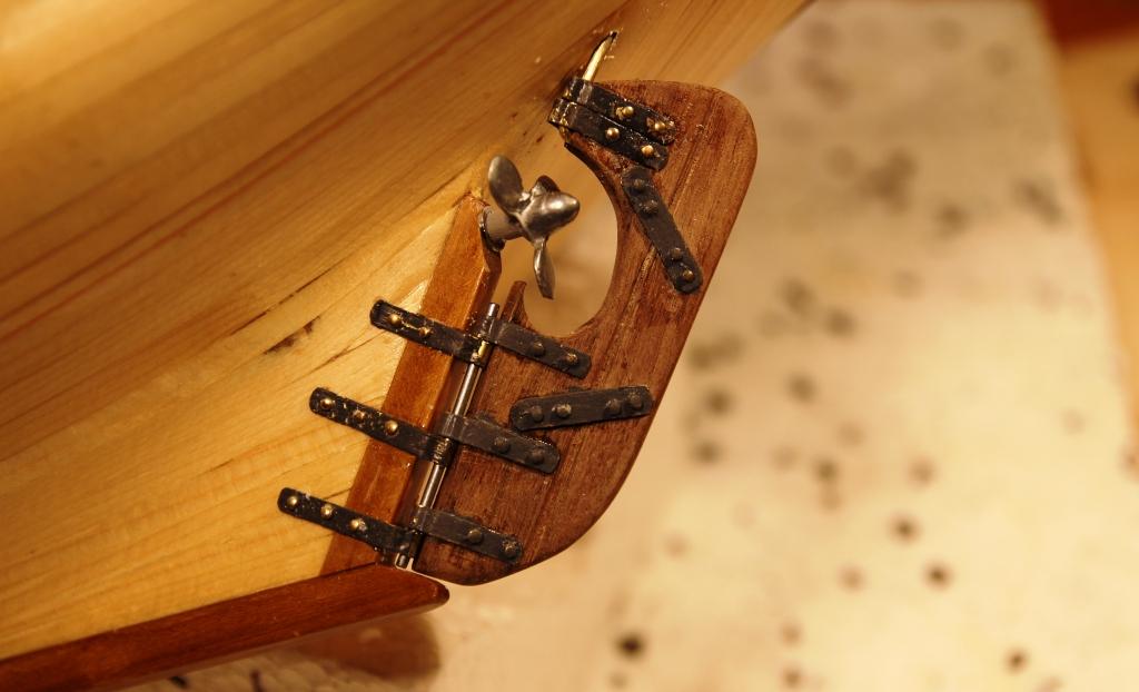

Je viens de passer trois bonnes heures a fixer le gouvernail. Je suis limite... c'est pas pour débutant.
Camaret (Constructo 1/35°) par XavARBO - Page 3 Kit6610
Camaret (Constructo 1/35°) par XavARBO - Page 3 Kit6710
Je vais devoir tout peaufiner maintenant.
