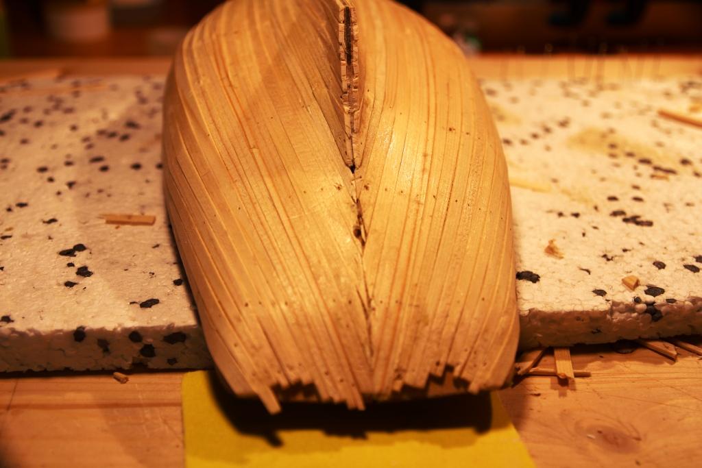

Pour l'instant, je suis assez satisfait. En théorie, au pire endroit j'ai un écart maxi de 8/10.
On verra après ponçage.
Xavier

Ok Xavier. Je pense que l'épaisseur des virures est de 1,8 à 2mm (?)

Non, 1.5mm.

Après un bon dégrossis, l'aspect est pas trop mal. Avant de peaufiner plus, je pense qu'il est préférable de fixer les pavois, l'étrave, la quille et l'étambot.
Xavier

Bonne avancée Xavier !
Y-a-t-il encore des bosses à éliminer (en plus, semble-t-il, sur les virures fuyantes vers le gouvernail) ? As-tu observé des creux à combler versus la courbure de la carène ?
De mon point de vue, c'est vraiment dommage pour les trous sinon apparemment, rien à dire que du bon.

A mon avis, tu relèves des points qui pour moi me semble des détails insignifiants. Une fois enduite et doublé...
Moi, je suis bluffer par les résultats qu'on peut obtenir.
Autant je suis stressé quand j'attaque le bordé; tendu pour la mise en place des pavois, l'étrave, la quille, l'étambot qui demande un ajustement extrêmement soigné; inquiété lors de la pose du doublage qui va signer l'aspect définitif de la coque, autant les mini-aléas que tu mentionnes ne méritent une quelconque inquiétude. Very Happy

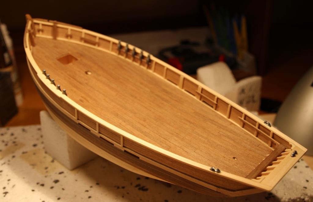

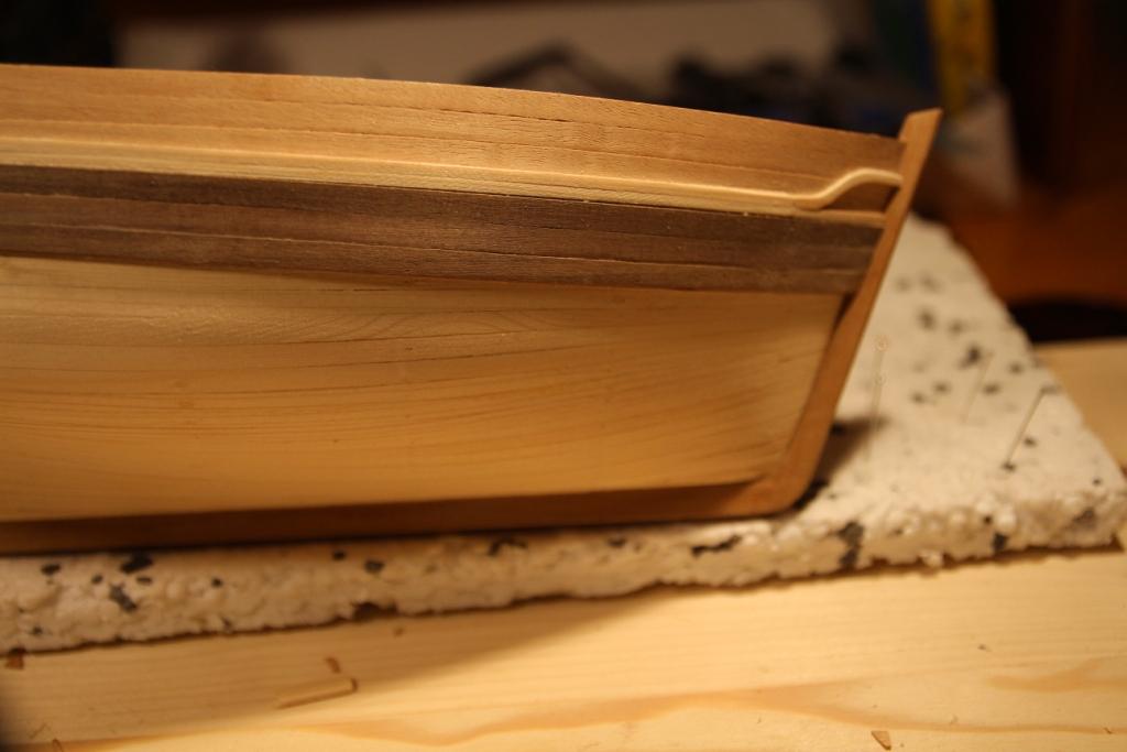

Tout cela avance pas trop mal.
Cependant, je n'ai pas suivi les instructions pour le tableau arrière.
Normalement il aurait du être pris sous les virures.
Je ne sais pas trop comment rattraper ç'a... Evil or Very Mad

Quoiqu'il en soit c'est du beau travail Exclamation
Quand au tableau arrière quand ton Camaret sera fini tu seras le seul à savoir qu'il n'a pas été collé à la bonne place...

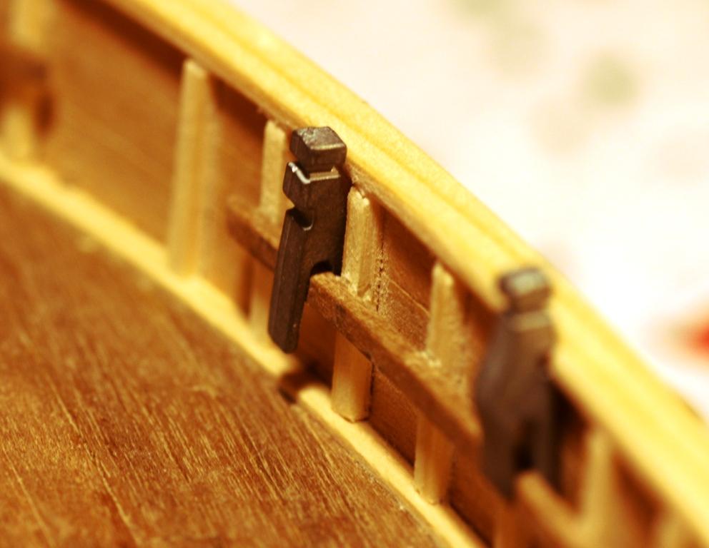

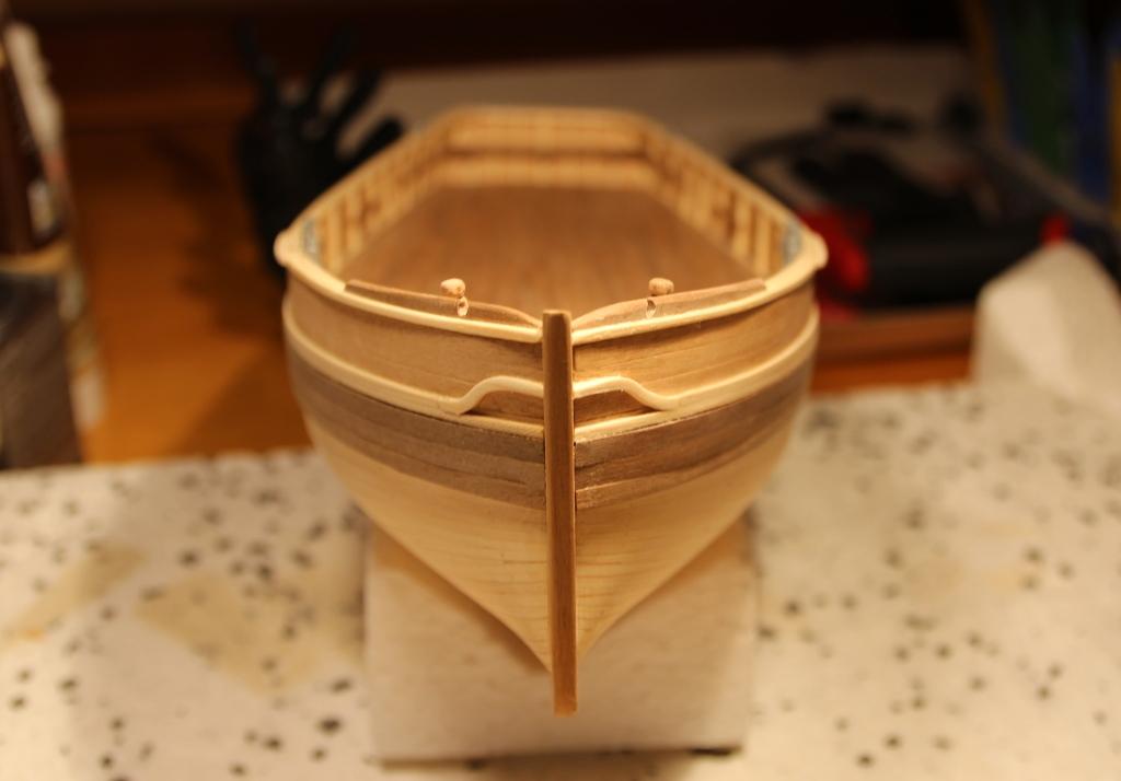

Avancement des travaux:
Plaquage des pavois int et ext.
Pose des gouttières et découper les dalots
Préceinte qui cache les dalots
Renfort sur les flans de la coque.
Camaret (Constructo 1/35°) par XavARBO - Page 2 Kit4110
Camaret (Constructo 1/35°) par XavARBO - Page 2 Kit4210
Camaret (Constructo 1/35°) par XavARBO - Page 2 Kit4310

Bonsoir la royale. J'ai besoin de vos lumières!
Camaret (Constructo 1/35°) par XavARBO - Page 2 Img_2813
Il s'agit de la position des bittes ci-dessus.
Camaret (Constructo 1/35°) par XavARBO - Page 2 Bitte10
Comme ceci
Camaret (Constructo 1/35°) par XavARBO - Page 2 Img_2814
Ou comme cela
Camaret (Constructo 1/35°) par XavARBO - Page 2 Img_2815
Xavier
XavARBO
XavARBO
Localisation : Sens
Camaret (Constructo 1/35°) par XavARBO - Page 2 Empty
MessageSujet: Re: Camaret (Constructo 1/35°) par XavARBO   Camaret (Constructo 1/35°) par XavARBO - Page 2 EmptyJeu 30 Mai 2019, 22:30
Ha, j'ai fais une erreur... la notice d'instruction est bien, mais les photos sont très sombres!!!
Donc ce taquet de pavois est positionné plus bas. Et les bittes sont collées aux allonges du pavois.
Merci a Guillemaut CapCoeurdemiel pour son chantier naval cotre pirate (ex Camaret)
Bon je vais corriger.
Xavier

Je tourne autour du problème, la méthode de la notice ne me parait pas logique. J'ai donc adhéré a ton avis Mike, qui me semble plus adapté.
Camaret (Constructo 1/35°) par XavARBO - Page 2 Kit4810
Pour le tableau arrière, voila ou j'en suis. J'ai regardé sur le net des bateaux a l'abandon a Camaret, ça y ressemble.
Camaret (Constructo 1/35°) par XavARBO - Page 2 Kit4910
Donc j'ai collé les allonges, la lisse de bastingage, Le porte hauban arrière, les taquets de pavois, bittes de proue, bordure de proue...
Camaret (Constructo 1/35°) par XavARBO - Page 2 Kit5011
Camaret (Constructo 1/35°) par XavARBO - Page 2 Kit5110
Camaret (Constructo 1/35°) par XavARBO - Page 2 Kit5210
Camaret (Constructo 1/35°) par XavARBO - Page 2 Kit5310
Voila, je vais pouvoir vernir la coque et les pavois interne, et m'attaquer au deux trois bidules qu'il y a sur le pont.
Xavier
