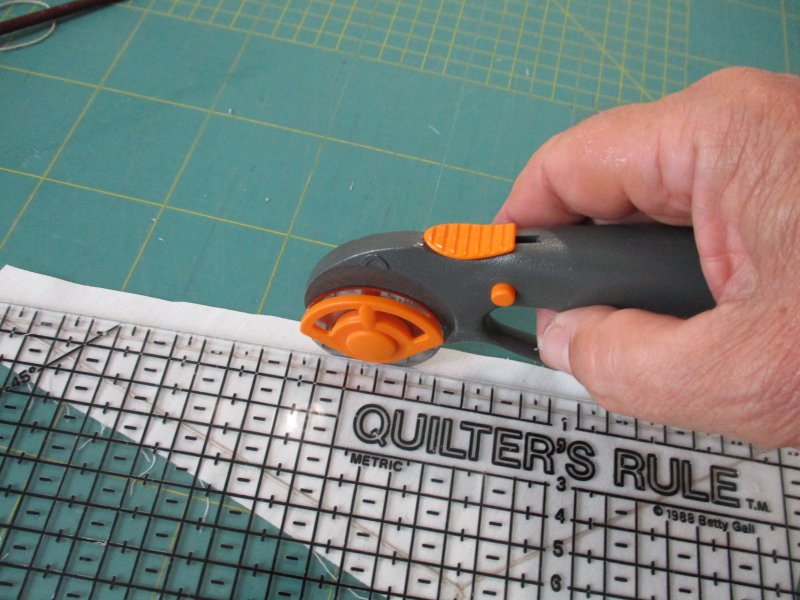

Bonsoir et merci à tous,
Pour les voiles, j'ai opté pour la technique du collage. A cette échelle, il est difficile de faire des coutures de taille réaliste. Cette méthode peut servir aux allergiques à la machine à coudre Wink
Le principe est de coller tout d'abord la ralingue sur le tissu. J'utilise une colle à galons professionnelle mais la colle à bois doit faire aussi bien :
Altaïr - Yacht anglais 1931 (base Constructo 1/67°) par Fred P. - Page 4 Altaz118
Ensuite, je coupe la toile à 5mm de la ralingue à l'aide d'un cutter rotatif, pour faire une coupe nette :
Altaïr - Yacht anglais 1931 (base Constructo 1/67°) par Fred P. - Page 4 Altaz119
Enfin, je rabats l'ourlet et je le colle en étalant la colle avec un pinceau. Cette colle à galons est assez épaisse :
