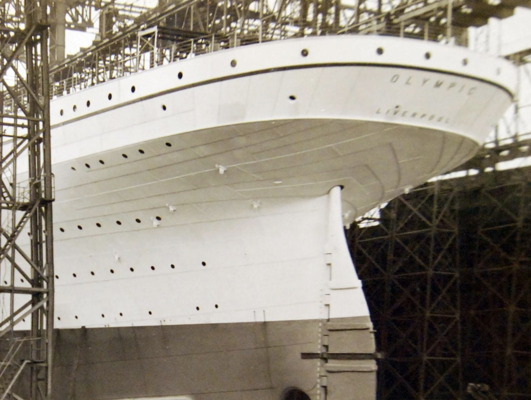

Le moulage de la coque de Trumpeter est très imprécis au niveau de la poupe.
Le dessin des différentes plaques est insuffisament détaillé et peut être amélioré.
Titanic au 1/200 Trumpeter - Page 10 Wuiixn10
Certains ont les compétences sufffisantes pour corriger ces défauts.
D'autres, comme moi, passerons par des kits.

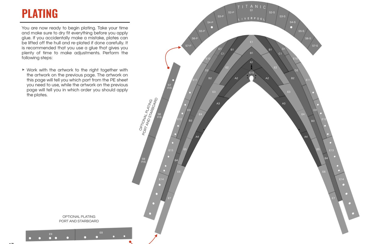

Scale the Titanic à réalisé un kit qui permet d'amélirer la coque à ce niveau et pour d'autres détails.
Titanic au 1/200 Trumpeter - Page 10 Scale_16
Pour ceux qui veulent limiter les frais il est également possible, à plus petit coût, de télécharger le plan des pièces et de réaliser soi même les pièces en carte plastic.
Titanic au 1/200 Trumpeter - Page 10 Scale_17
Les manuels d'instruction de montage sont téléchargeables gratuitement.
Pour rappel voici l'adresse du site : https://www.scalethetitanic.com/

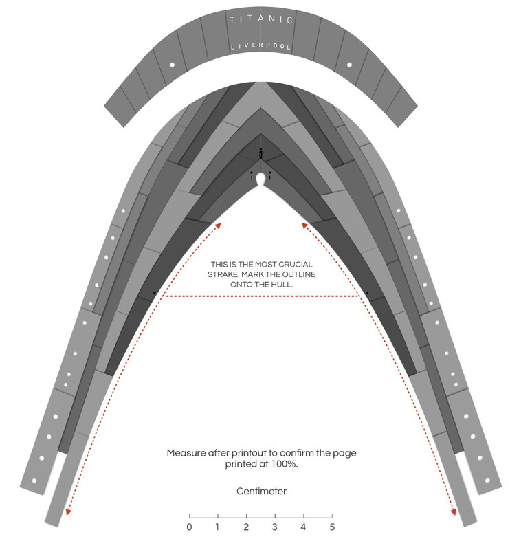

En HD, Facilement imprimable.
Il suffira de chauffer un peu la résines des plaques pour les former et leur donner la courbure necessaire , comme de la vraie tôle. Wink
Cliquez deux fois pour agrandir. Bouton droit pour enregistrer.
Titanic au 1/200 Trumpeter - Page 10 Screenshot-2020-10-20-22-00-43-707
Titanic au 1/200 Trumpeter - Page 10 Screenshot-2020-10-20-22-01-47-644

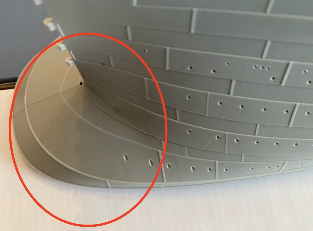

Seule cette partie est semble t'il interessante à modifier.
Sinon il faut acheter le kit complet et faire toute la coque.. $$$$
Titanic au 1/200 Trumpeter - Page 10 Screenshot-2020-10-20-22-12-20-312

D'accord avec toi, c'est principalement la poupe qui méritte d'être améliorée.
En second lieu je mettrait la ceinture de double placage des bordés sur le haut de la coque avec le le bon dessin du rivetage.
Et en troisième lieu tous les autres petits détails beaucoup plus discrets.
A chacun de décider jusqu'à quel point il veut aller car effectivement ça fini par couter cher.

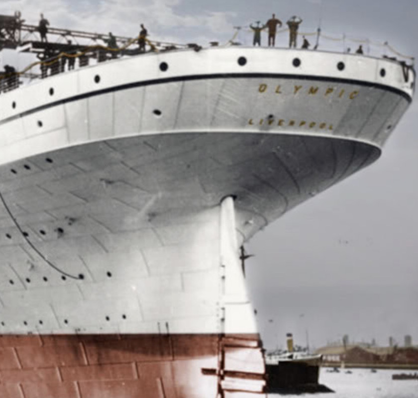

Ce que je trouve dommage avec cette PE, c'est qu'on perd le relief des jointures de recouvrement sous la voute, les limites de la PE dans ce cas.. à moins d'en rajouter en sur-épaisseur avec des barrettes rectangulaire. je ne pense pas que ça soit prévu. Du coup on a deux schémas différents de recouvrement sur la maquette, pas terrible.
Pour le bordé supérieur de la poupe c'est bon, par contre.
Sauf qu'il faut courber les plaques pour pas que ça fasse des facettes comme sur la photo, c'est très moche et peu crédible.
Avec une impression 3D on peut intégrer finement cette particularité par rapport à la PE en 2D.
Titanic au 1/200 Trumpeter - Page 10 Screenshot-2020-10-20-23-30-56-949
Titanic au 1/200 Trumpeter - Page 10 Screenshot-2020-10-20-23-32-52-085
